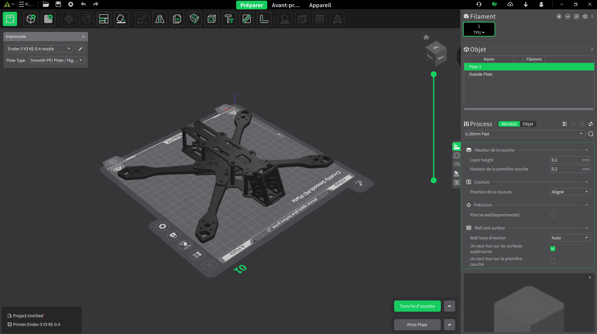

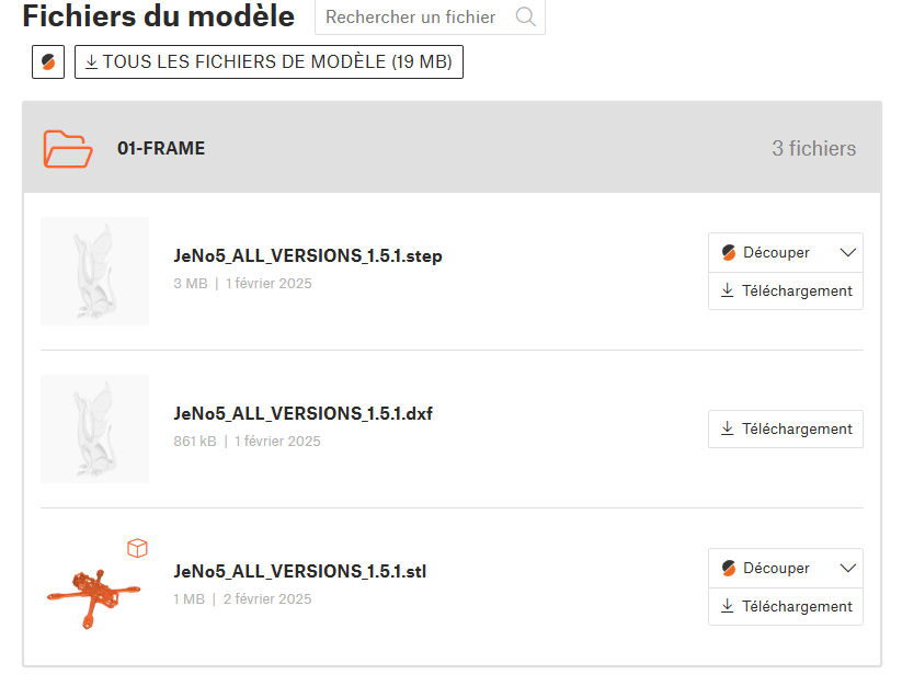

Petite souci je voudrais faire un JeNo 5.1 mais quand j'ouvres les STL sa me mets trois STL de JeNo tout monté , il y a t'il un moyen de réglé ça svp ?

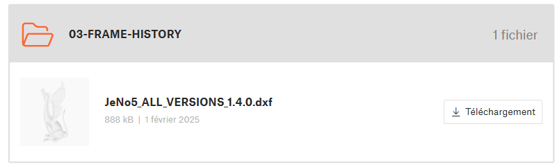

Salut, il va falloir que tu prennes le dxf et que tu modélises les pièces en 3D dans un logiciel type fusion 360 pour les exporter ensuite en Stl.

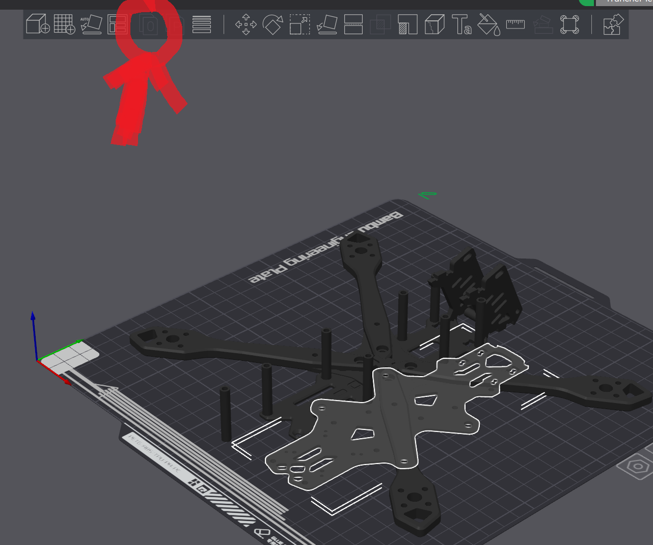

@Cam.Traveler@Isa dronic Euh de mémoire nono, quand tu ouvre le STL dans ton slicer, tu as une seule pièce, tu as quelque part un icone qui permet de séparer les pièces.
entouré en rouge sur mon slicer, pas besoin de fusion 360 ça le fait directe

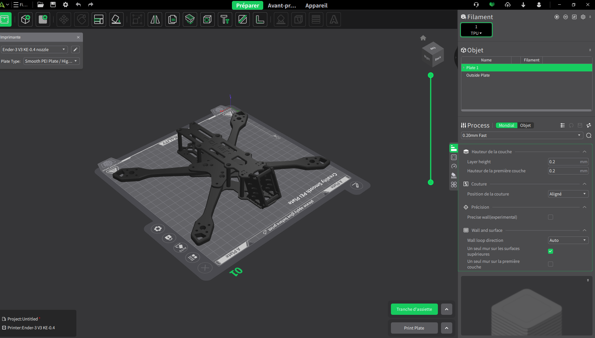

Bambu studio

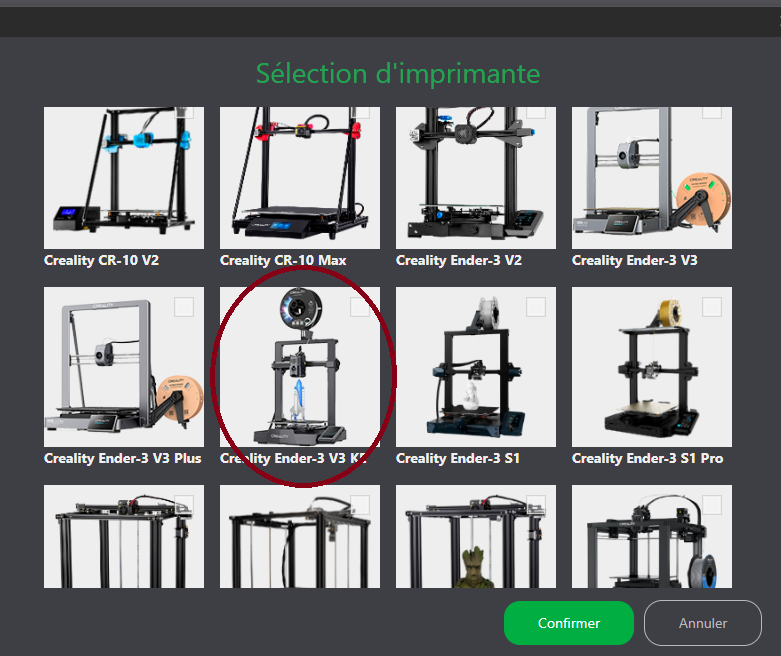

@Isa dronic Pour info, Bambu studio prend en charge ton imprimante
