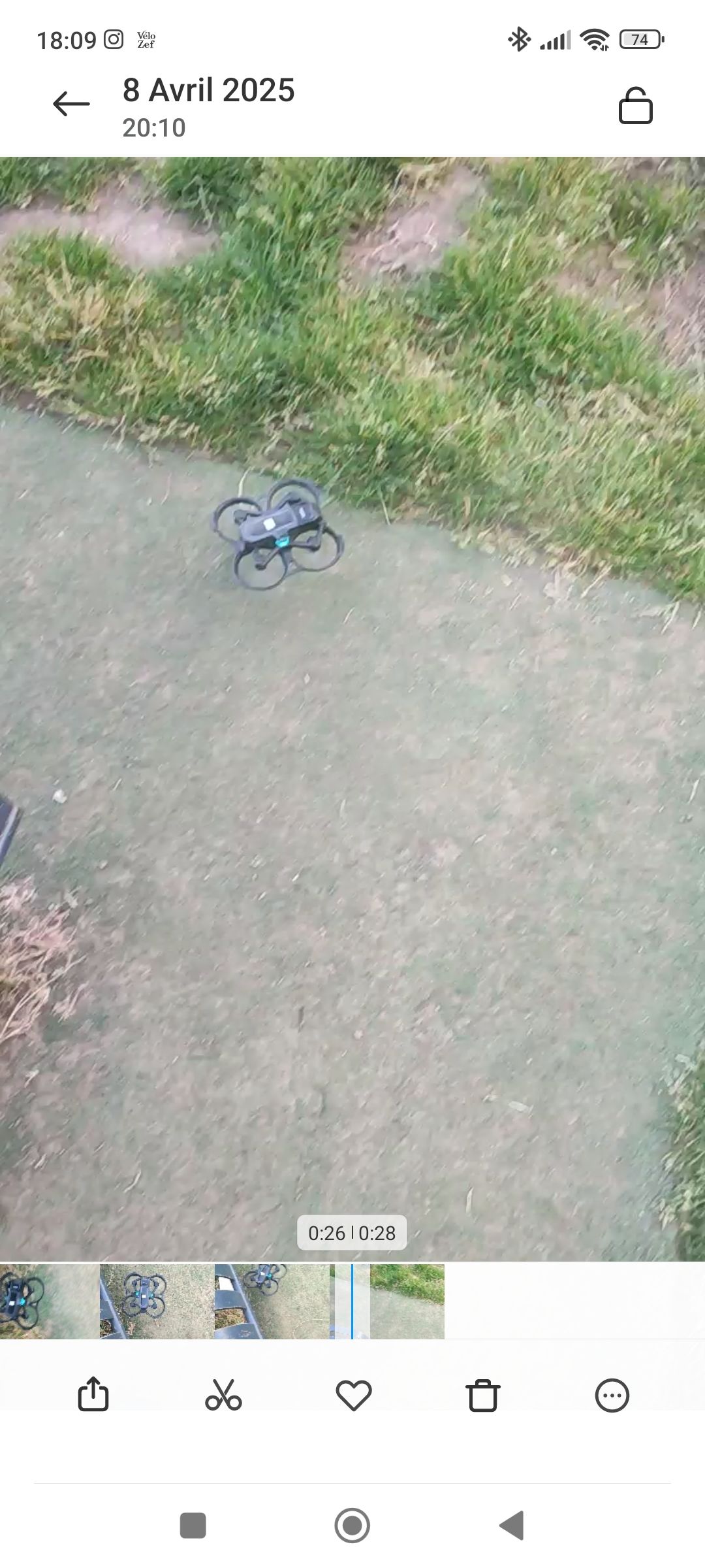

Bonjours j'ai acheter un aquila 16 pour débuter dans le fpv il y a 23 jours , aujourd'hui j'ai un problème le drone vole monte en altitude puis redescend alors que j'ai les gaz a fond et il vient se stabiliser a 10 cm 15 cm du sol en sautant légèrement  et ça dans les trois mode aussi bien ''normal mode , sport mode , manual mode "  je ne comprend pas pourquoi !  dois-je faire un reset du drone ou autre chose ? merci de votre aide 😁

Difficile à dire sur tes photos, tant pour les hélices que pour deviner le comportement.
Met plutôt une vidéo sur YouTube 🙂

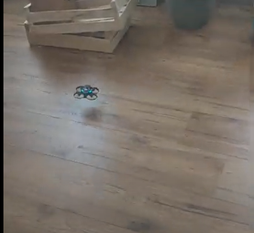

 voici une vidéo de comment le drone vole bas! En vrai ça compliqué de filmé et diriger le drone en même temps
la j'était gaz a fond  et il ne décolle pas plus haut que ça je suis vraiment dégouté!  il n'a que 30 jours
voici une deuxième

ça ressemble quand même à des hélices à l'envers 🤔
ok , dans le doute je vais remettre les hélices d'origines et je vous tien au courant  merci jusqu'à maintenant merci
BON  effectivement quand on change les hélices le drone ne réagie pas du tout pareille voir très mal conseille numéro un gardé les hélices d'origine 😅
J'ai remis les origines nickel  merci en tout cas a toi motard geek
