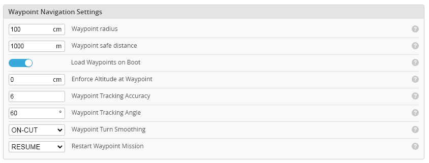

J'ai set correctement (me semble-t-il) les valeurs par défaut dans l'onglet "advenced tuning"

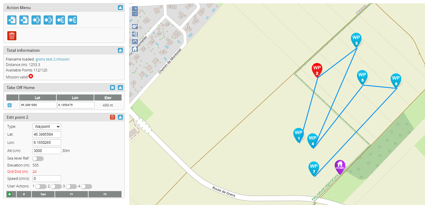

et dans mission control:
je remarque que la valeur "Grd Dist (m)" ou l'altitude depuis le sol est en rouge en dessous de 50m du sol. Cela peut-il être la cause du non lancement de la mission? Impossible de trouver l'information sur Github ou sur les releases de Inav mais en regardant des tutos, cela ne semble pas poser de problème, c'est plus un indicateur pour attirer l'attention sur ce paramètre.
Peut-être qu'un de mes settings n'est pas juste? est-ce que je fais quelque chose de faux?

J'ai testé une mission avec mes WP set sur 50m au dessus du niveau du sol (l'indication "Grd Dist (m)" passe du rouge au noir donc valide selon INAV) et ça marche super bien! Effectivement, INAV n'autorise pas de WP en dessous de 50m minimum depuis le niveau du sol. Je vais leur envoyer un mail car dans certains cas, pour des quads, c'est super utile et surtout, leur demander de préciser des valeurs max/min dans les settings du configurateur.
