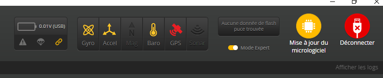

Je suis à l'extérieur, peut être dois-je lui laisser plus de temps....?

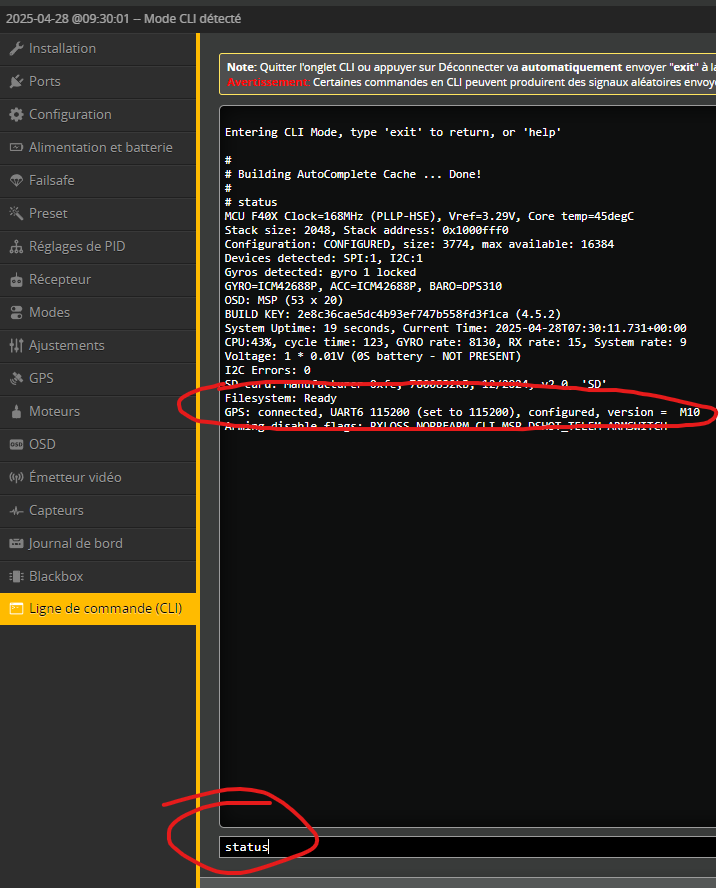

Aucune chance qu'il change de couleur à l'intérieur, les satellite ne passent pas à travers les murs 🙂
Le rouge veut dire qu'il est bien détécté mais qu'il ne reçoit pas de donné.
Fait un "status" dans cli pour vérifier la détection correcte

Pour le GPS j’ai refais toutes les soudures et testé dans mon jardin. Et là, hop ! Il fonctionne, BF m’affiche la carte de mon quartier et le gps passe de rouge à jaune.
