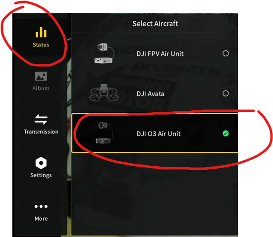

Puis, tu est bien dans le bon mode pour tes G2 ? (Air Unit O3 sélectionné dans le menu "Status")

Tout d'abord, vérifie que Statu dans tes goggles soit bien paramétré sur O3 air unit (voir photo)

merci pour votre réponse. J'avais  bien fait  les activations et mise a jours via custumer drone series et Dji 03 était bien sélectionné dans mes statuts des lunettes.

les lunettes émette bien un bruit de bind et la 03 est bien sélectionner dans ces statues.

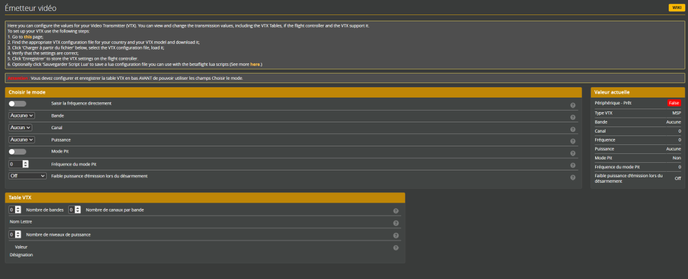

hier j'ai remarque que sur betaflight  dans  "émetteur vidéo" la case de droite "valeur actuel" ca met "false"
Je ne c'est pas si ca peut aider?

Pout l'emettreur vidéo, tu n'as rien à paramétrer, sans aucun soucis pour False, regarde le mien, et tout fonctionne
