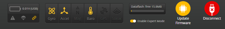

Au final je branche le drone et je remarque tout de suite que l'icone GPS en haut à droit est éteint:
Au final c'est ma faute, je vois que lorsqu'il a été emballé, le GPS a été rabattu dessous et débranché. Je disconnect de betaflight, je débranche le drone, je branche le GPS et je refais la procédure dans l'ordre inverse mais toujours rien.

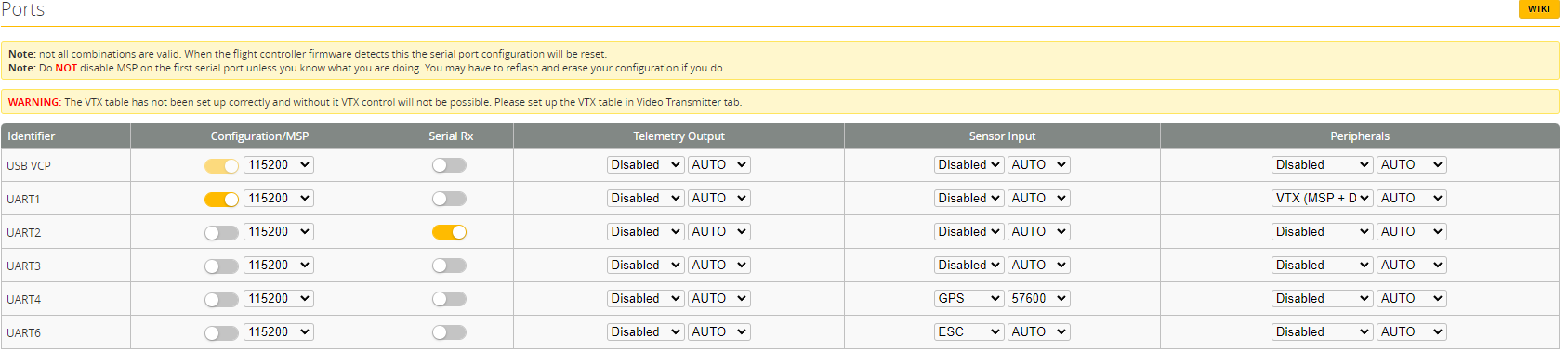

Côté ports j'ai bien le GPS affiché, UART4 ça a l'air de coller à la doc du drone (mais je suis pas certain de bien la lire étant plutôt débutant), sur la doc du GPS (GEP-M10) en chinois je vois plusieurs fois 115200 donc je remplace 57600 par cette valeur, save and reboot, je laisse de nouveau 10 min pour lui laisser le temps d'avoir une accroche, mais toujours rien.
Dans l'onglet configuration, le GPS est bien activé et lorsque je vais dans le CLI faire "status" j'ai la sortie suivante:

Merci de ta réponse. Effectivement après vérification je n’ai rien au niveau du gps quand je connecte le drone en USB.
J’ai donc pris mon courage à deux mains j’ai branché le drone (sans hélices) à une lipo. Les leds du gps s’allument bien et l’icône s’allume en rouge dans betaflight, merci à toi.
