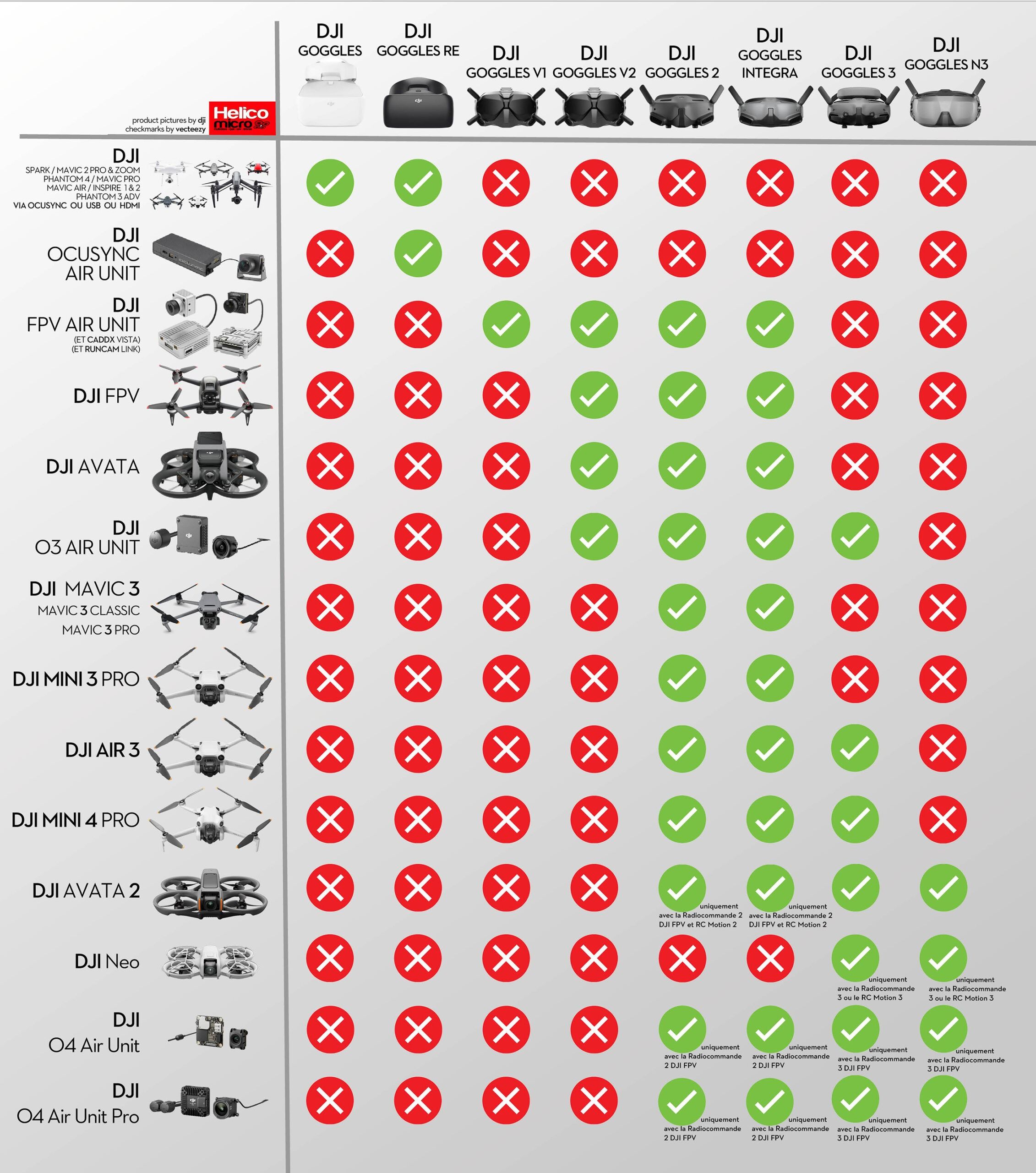

Bonjour à tous,
Je viens de commencer le drone FPV avec un DJI Avata et j’aimerais m’acheter un drone pour faire du freestyle, je voulais savoir si la radio et le masque DJI sont compatible avec des drone extérieur à DJI.
Merci pour les réponse qui pourrait m’aider.
