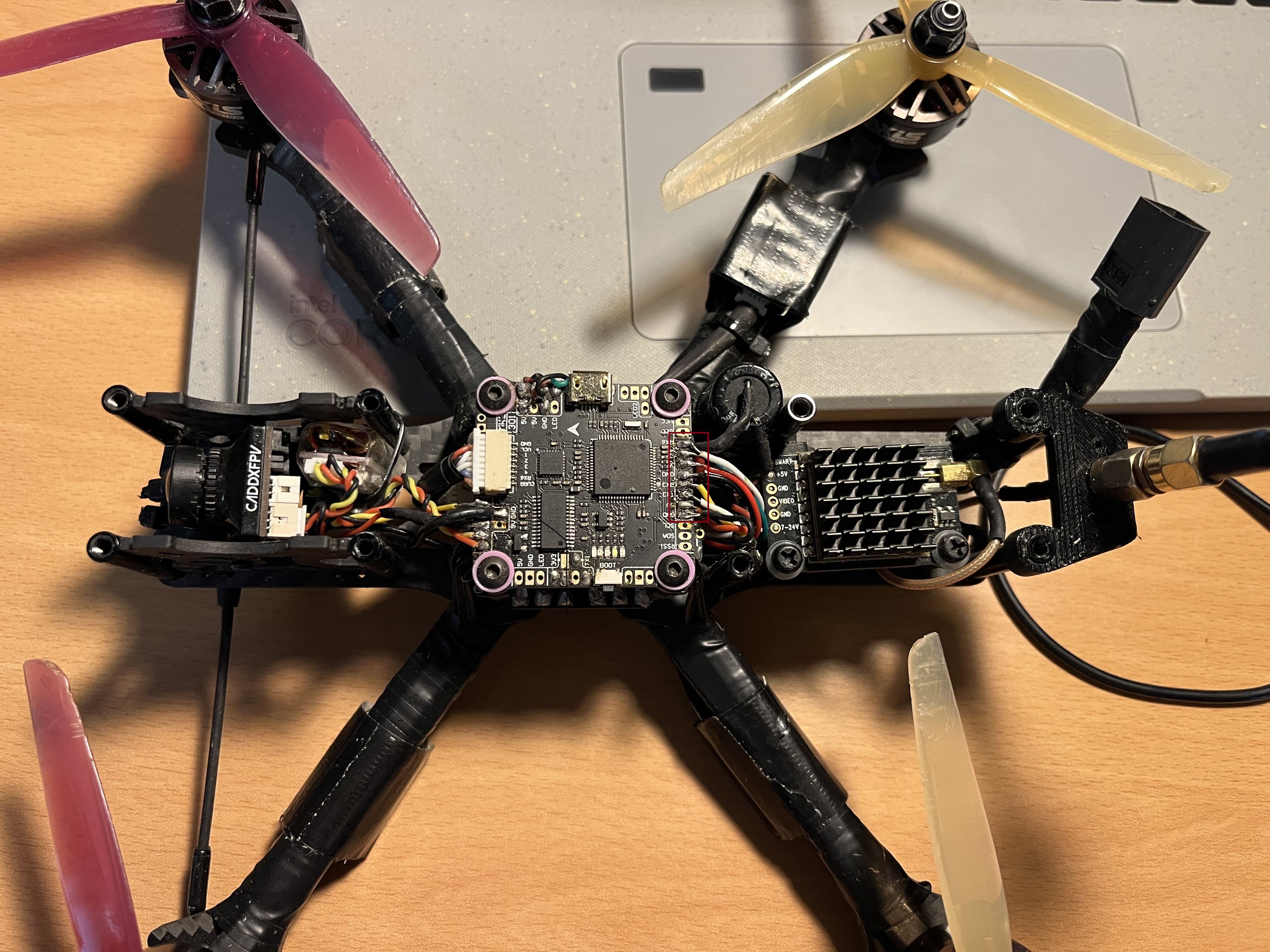

IMG_7063.jpeg.1a4aa9453215d8ba3126007a4d3435e2.thumb.jpeg.3d2bcf1dc967484cb7e2823f9ec0c571.jpeg
ouf, tes soudures (entourées) sont vraiment pas belles, j'ai un doute déjà là dessus. Les fils dénudés sont trop longs il faut les raccourcir et moins chauffer.
Peut-être pas la solution à ton soucis mais celle de tes futurs, bien que la soudure du TX3 est vraiment suspicieuse.

il y a une heure, Ptitloup a dit :
Ok merci, c'est la TX3 que j'ai refait justement
