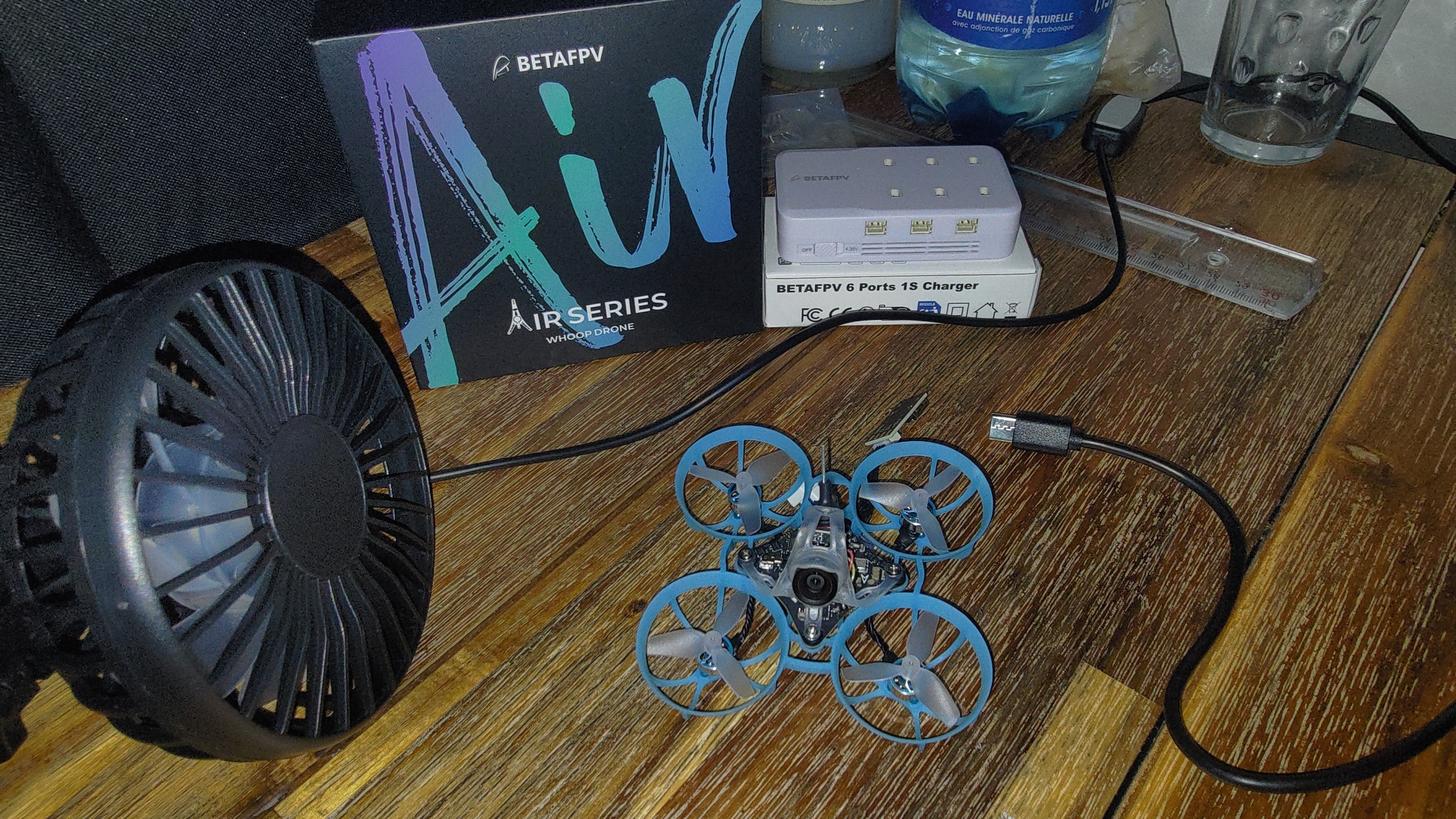

Mon Emax EZ pilot est mortÂ đŸ˜„
Son remplaçant est le AIR 65Â đŸ„ł
Quel est le rapport avec le titre du post? Me direz vous...
Et bien je m'apprĂȘte Ă  brancher le AIR 65 sur Betaflight pour binder ma radiocommande Zorro.
Sauf que je tombe sur un tuto Youtube qui explique que, une fois branché, le AIR 65 se connecte automatiquement au Wi-Fi pour y accéder via ExpressLRS configurator. Euh... Si le quad est connecté via USB, autant utiliser la connexion USB, pourquoi s'emmerder avec le Wi-Fi?
Et puisque je peux binder le AIR 65 dans Betaflight, quel est l'intĂ©rĂȘt d'ExpressLRS configurator?
C'est donnĂ© comme solution de facilitĂ© mais j'ai l'impression que c'est compliqué đŸ€Ș
