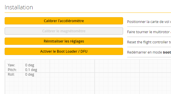

Silverglade Posté(e) Juin 4, 2025 Signaler Posté(e) Juin 4, 2025 à l’instant, astroe62162 a dit : Tu peux expliquer en quoi sa consistante Le calibrage des sticks c'est pour éviter que t’envoie des informations qui correspondent pas à la position des sticks. Par exemple le drone décolle alors que les gaz sont à 0. Je sais pas ce que t'as comme radio mais je pense que toutes peuvent se calibrer. Sur ma radiomaster boxer j'ai un menu calibrage qui me demande de faire des choses pour calibrer les sticks il y a 4 minutes, astroe62162 a dit : Non il sont a 180 sinon il est a l envers Dans betaflight tu dois avoir ça avec le drone à plat : Si c'est pas le cas clique sur calibrer l'accéléromètre

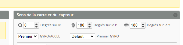

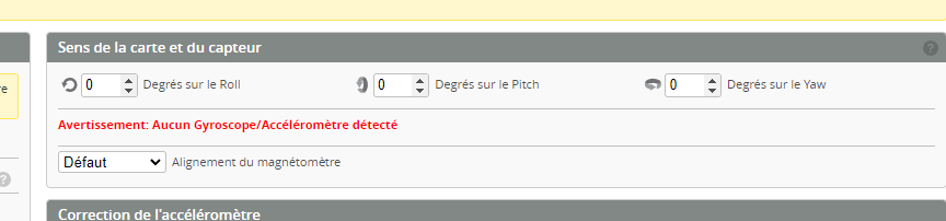

Silverglade Posté(e) Juin 4, 2025 Signaler Posté(e) Juin 4, 2025 (modifié) il y a 13 minutes, astroe62162 a dit : oui il se comporte bien Vraiment chelou ton problème. Si tu peux fais une vidéo en bougeant tes sticks et avec l'écran récepteur en même temps Dans l'onglet configuration tu as quoi ici : Modifié (le) Juin 4, 2025 par Silverglade
Silverglade Posté(e) Juin 4, 2025 Signaler Posté(e) Juin 4, 2025 (modifié) Sur ta vidéo ou il tourne sur lui même tu mettais seulement les gaz ? Si oui, ici : Met 0 0 180, je suis pas expert mais le 180 sur le pitch c'est bizarre. En mettant ces valeurs, est ce qu'il tourne vers la droite au lieu de la gauche ? Modifié (le) Juin 4, 2025 par Silverglade
astroe62162 Posté(e) Juin 4, 2025 Auteur Signaler Posté(e) Juin 4, 2025 si je mets 0 il tourne a l envers
Silverglade Posté(e) Juin 4, 2025 Signaler Posté(e) Juin 4, 2025 Vers la droite donc ? Et en mettant 0 90 180 ?
astroe62162 Posté(e) Juin 4, 2025 Auteur Signaler Posté(e) Juin 4, 2025 il a les commande inverse je le mets vers l avant et il va sur le derrière je lui es retire les modes horizon et angle
Silverglade Posté(e) Juin 4, 2025 Signaler Posté(e) Juin 4, 2025 (modifié) Je pense que tu dois trouver la bonne combinaison sur chaque axe. Genre 0 90 90, 0 0 90, 0 180 90.... Il y a clairement un soucis avec les axes. Il y a peut être plus simple pour la solution mais je suis pas expert donc idk, en tous cas c'est la seule chose qui agit sur les axes. Revérifies avant un par un que chaque moteurs tournent bien dans le bon sens. Modifié (le) Juin 4, 2025 par Silverglade
astroe62162 Posté(e) Juin 4, 2025 Auteur Signaler Posté(e) Juin 4, 2025 j ai deja check les moteur et tout est bon
Silverglade Posté(e) Juin 4, 2025 Signaler Posté(e) Juin 4, 2025 il y a 3 minutes, astroe62162 a dit : j ai deja check les moteur et tout est bon Bon ben, test des combinaisons Personnellement je vois rien d'autre, des plus expérimentés sauront peut-être
