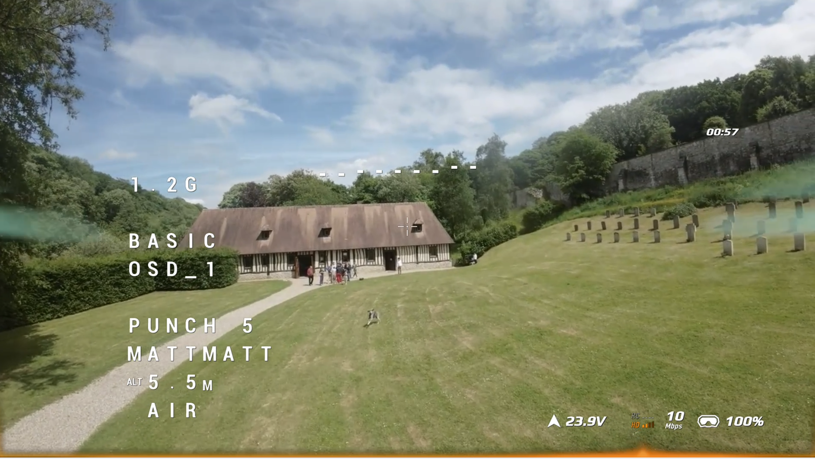

justemattmatt Posté(e) Mai 29, 2025 Signaler Posté(e) Mai 29, 2025 (modifié) Bonjour, J'ai souvent eu de gros problèmes de portée avec mon o3, je n'ai jamais pu dépasser plus de 200m de distance même sans obstacles sans avoir une perte significative de signal et récemment j'ai l'impression que la situation a empiré. J'ai mis en pièce jointe une capture d'acran d'un de mes vols récents. Je suis situé à droite de la maison et pourtant le signal est terriblement mauvais. Pendant toute la durée du vol le signal était similaire, peu importe la direction vers laquelle je pointais (même avec l'antenne vers moi) et je n'ai presque jamais dépassé les 25 mbps. J'ai bien fait le hack pour les integra qui sont mes goggles et j'ai bien fait attention à ce que tout soit bien mis à jour (goggles + o3) et ce avant même ce vol. Je précise que c'est en pleine campagne sans ligne électrique ou antenne réseau à proximité et qu'il n'y avait aucun obstacle entre le drone et moi pendant toute la durée du vol. Je n'ai vraiment pas d'idée par rapport à la source du problème, si vous en avez je les recevrai avec plaisir. Merci d'avance pour votre lecture et pour votre aide Modifié (le) Mai 29, 2025 par justemattmatt

justemattmatt Posté(e) Juin 29, 2025 Auteur Signaler Posté(e) Juin 29, 2025 Salut à tous, Ça fait quelques temps parce que je n'ai pas eu l'occasion de voler jusqu'à aujourd'hui, mais voilà aujourd'hui j'ai pu voler un peu et j'ai testé d'activer un canal manuel en 40 et en 20 MHz mais globalement j'ai vu aucune réelle différence avec les situations précédentes (toujours des pertes importantes à quelques mètres ou quelques dizaines de mètres même sans obstacles). J'ai aussi volé avec mon tinywhoop en o4 et lui n'ai aucun problème (full signal même un peu loin avec obstacles) donc c'est uniquement mon o3 qui doit poser problème mais ça ne me donne pas plus d'indice sur l'origine de ce dernier à part un éventuel défaut de conception. Si vous avez des idées je les recevrai avec plaisir et sinon je demanderai à DJI si ils acceptent de me l'échanger ou alors je devrai me contenter de voler à quelques mètres uniquement/racheter un autre système vidéo. Merci d'avance pour votre aide et/ou pour votre lecture !
