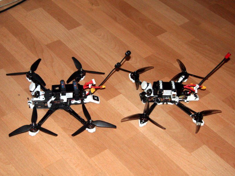

  • Un deck pas très long. Le deck, c’est le pont supérieur qui porte la batterie. Son deck est un poil plus long que celui de mes 5 pouces. L’intérêt des 7 pouces, c’est de pouvoir porter une grosse batterie... Une image pour illustrer ça
Le Kayouloin à gauche, le GEPRC mark 4 à droite, avec la meme batterie ...

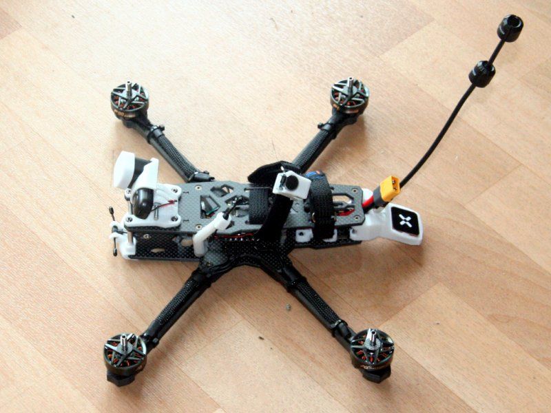

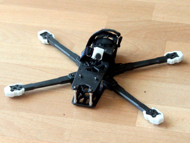

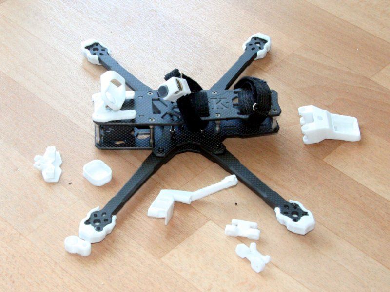

  • Montage à froid
  • Choix, modification et impression des TPU

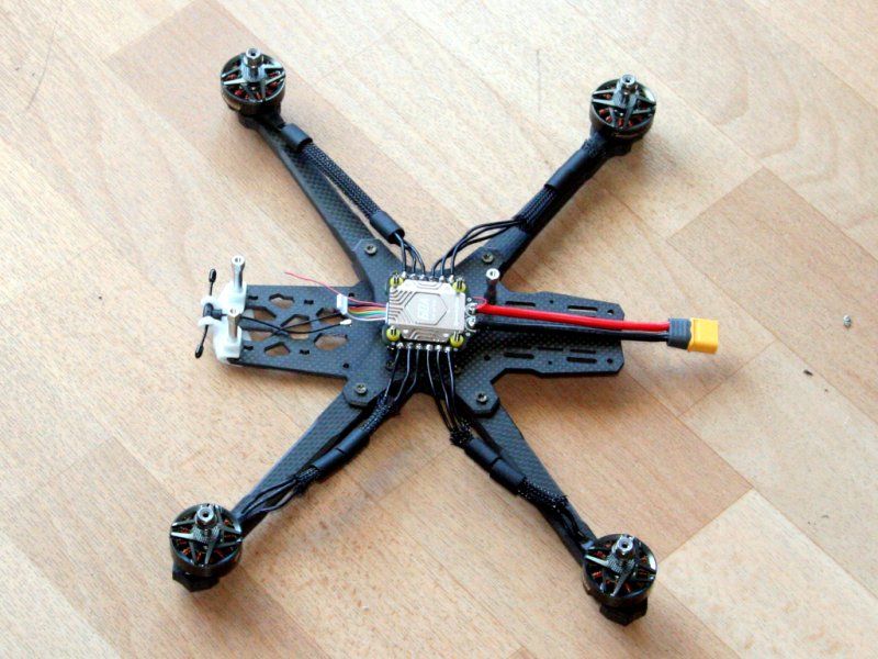

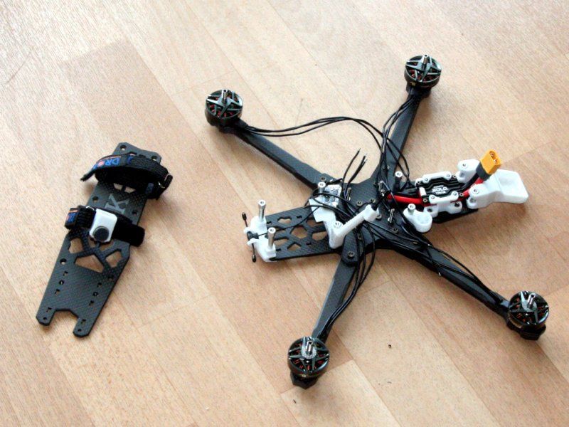

Soudures (pas mon plaisir...) : pigtail XT60, moteurs. Test à chaque fois au multimètre, smokestopper, puis batterie directe. J’en profite pour parametrer le sens des moteurs et passage en bluejay pour avoir le bi directionnal DSHOT.
  • Soudures et test des accessoires au fur et à mesure
    • Récepteur ; il marche mais pas de bind malgré le passage de la passphrase. Puis flashage directement de la dernière version avec la passphrase et hop, ça marche
    • Le GPS : ça marche directement
    • le buzzer, pas de problèmes
    • La caméra (j’ai eu du mal à la fixer proprement) et le vtx. Un truc bizarre : contrôleur de vol reboot en permanence. Les led du vtx me dit qu’il est en surchauffe. J’en profite pour passer en Betaflight 4.5.2 au cas ou ça viendrait de la. Je paramètre le vtx et la radio pour contrôler la puissance. Ca reboot plus quand l’usb est branchée ... Quelques heures plus tard, pas de problème de reboot... On verra, au pire, je repasserais sur un TX800...
    • Le fil pour alimenter mon actioncam, une thumb pro.
Derniers paramétrages en m’inspirant du preset de mon Mark 4 et pour les PID, je garde le réglage stock et je mets aussi le preset de KayouFrame

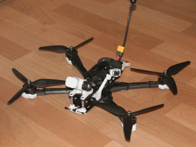

La bête terminée :
La bête prête à voler
POIDS : 752 grammes
