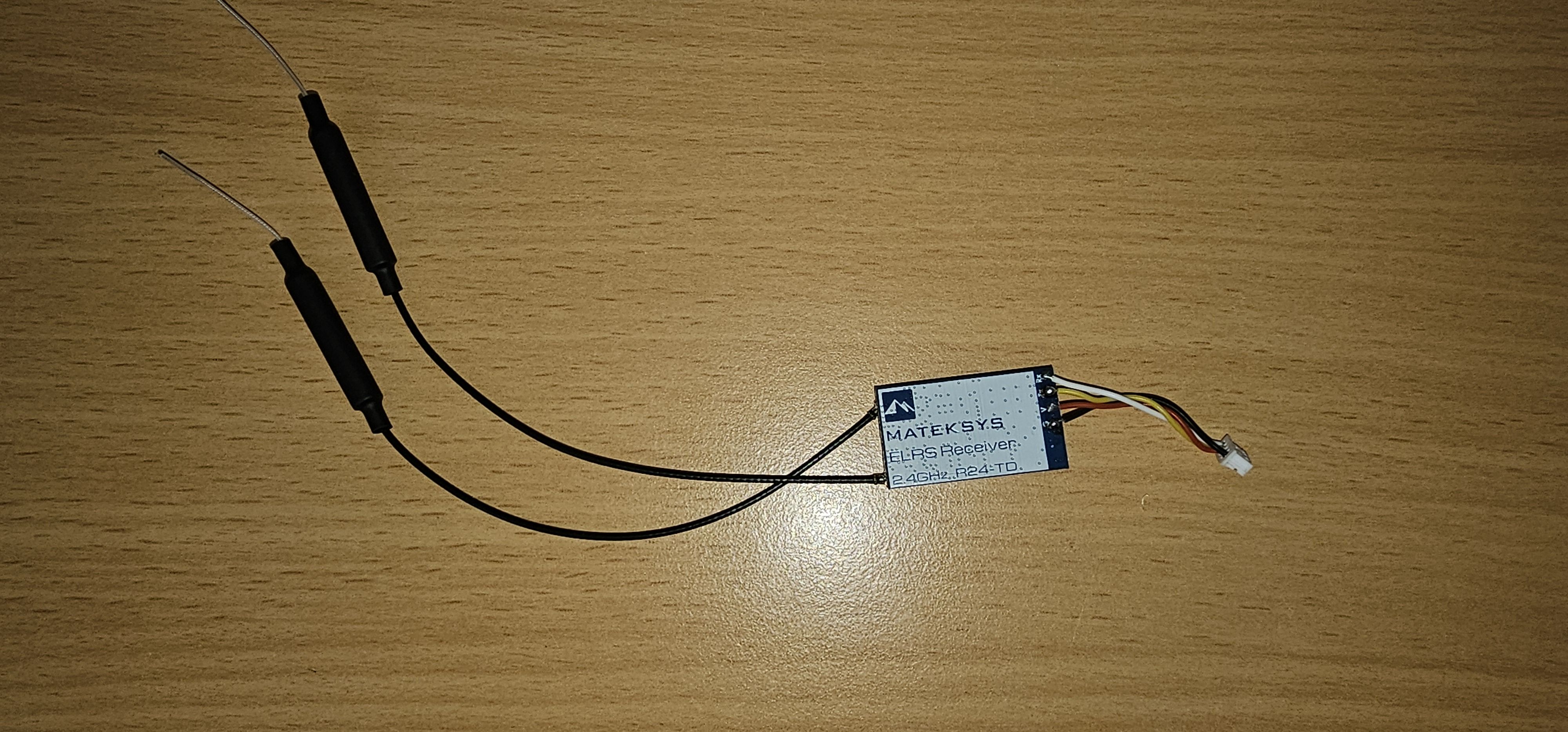

-rx: matek elrs 2.4Ghz R24 TD

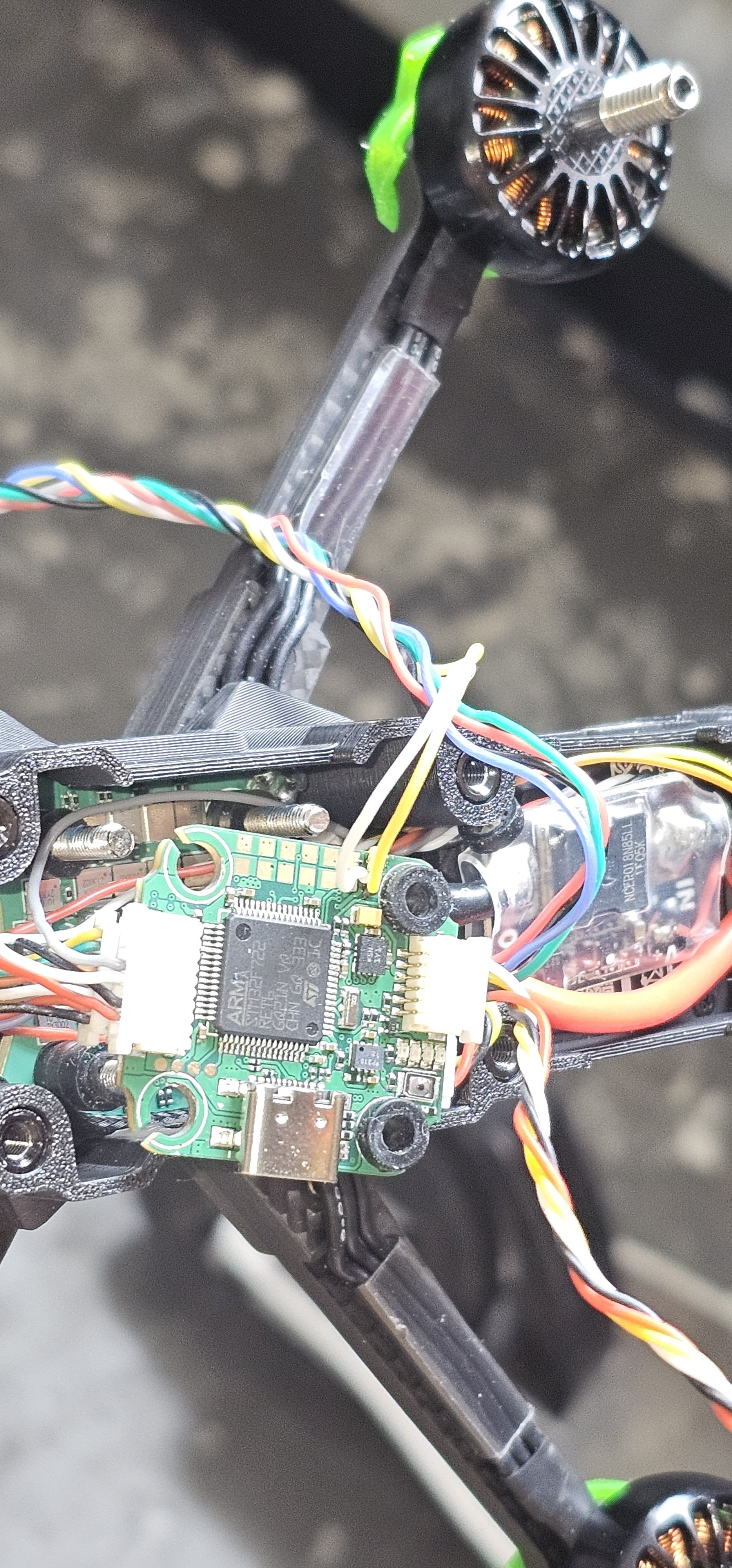

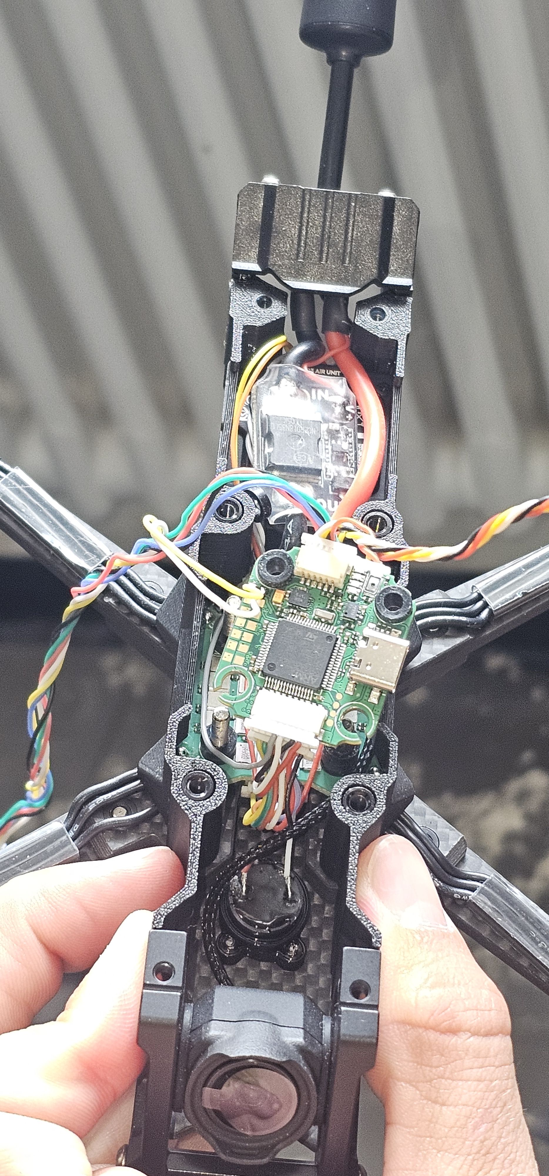

A la reception, je décide de monter mon rx.

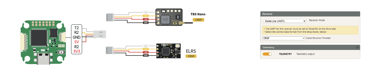

Je soude tout en suivant le schéma de cablage.
Tout s'allume, j'ai bien suivi le schéma (tx et rx inversés et tout)

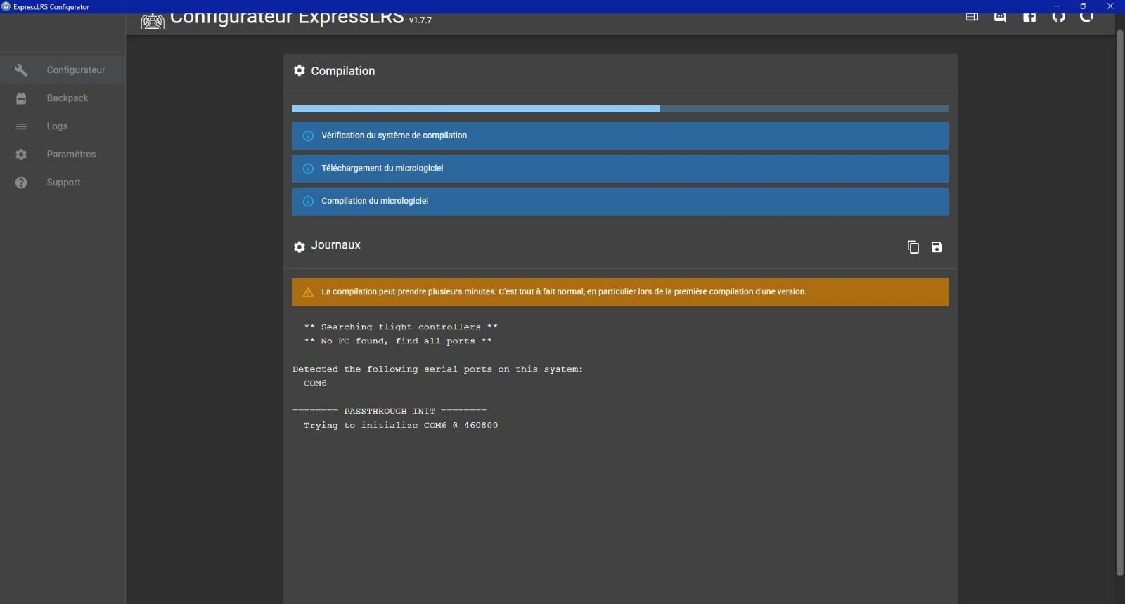

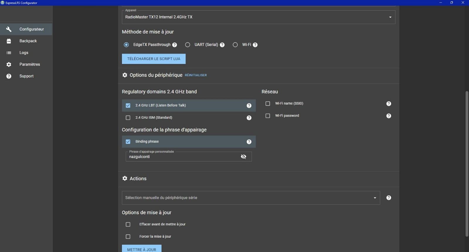

J'essaie de le mettre à jour sur ExpresLRS. Et là c'est parti.
Impossible de le mettre à jour, j'ai tout essayé, wifi, wifi via téléphone, wifi via expressElrs sur l'ordi en connectant la fc au même wifi, via cable, en changeant de port, en resetant toute les 2 sec, en changeant les paramètres, en invoquant l'omnissiah, j'ai cherché sur les forums, j'ai rien trouvé.
(Pourtant le logiciel la reconnaît, quand je choisis en wifi, il la voit dans son interface, mais bien sûr impossible de se connecter.)
Et donc impossible de bind avec la télécommande.
Elle même je n'ai pas réussi à la mettre à jour. Que des messages d'erreur/chargement infini, même en essayant les différentes déclinaisons de modèles (au cas où je me serais trompé).

J'ai essayé de passer le rx en 2.5.2 (au lieu de 3.5.5) pour voir si passer les deux en version antérieure ça marcherait
Et ça a marché. C'est le seul truc c'est que j'ai pas réussi à rétro-firmware la télécommande. Et maintenant impossible de remettre le firmware d'usine sur la rx.

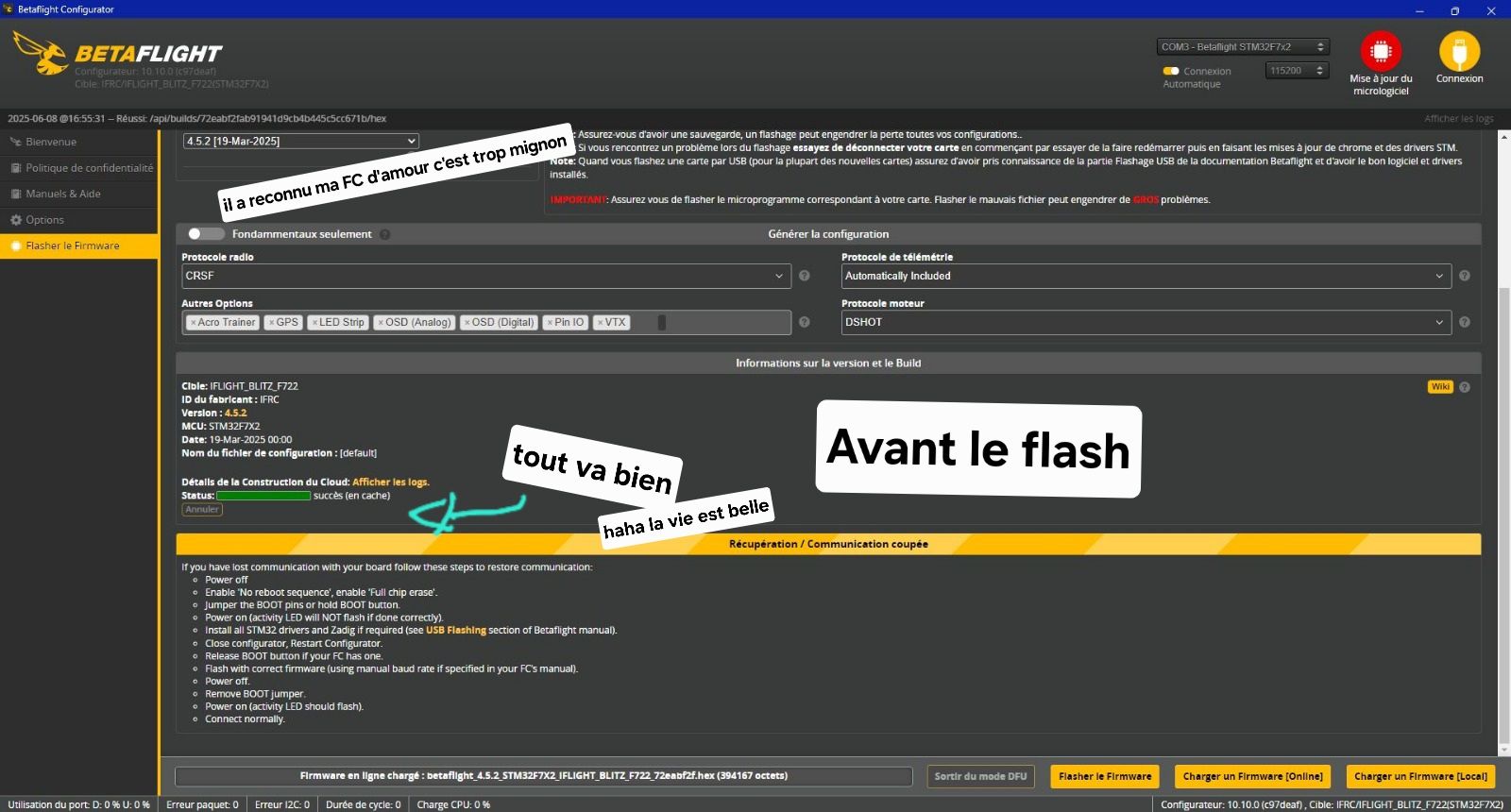

T'as regardé le log comme indiqué pour voir l'erreur ?

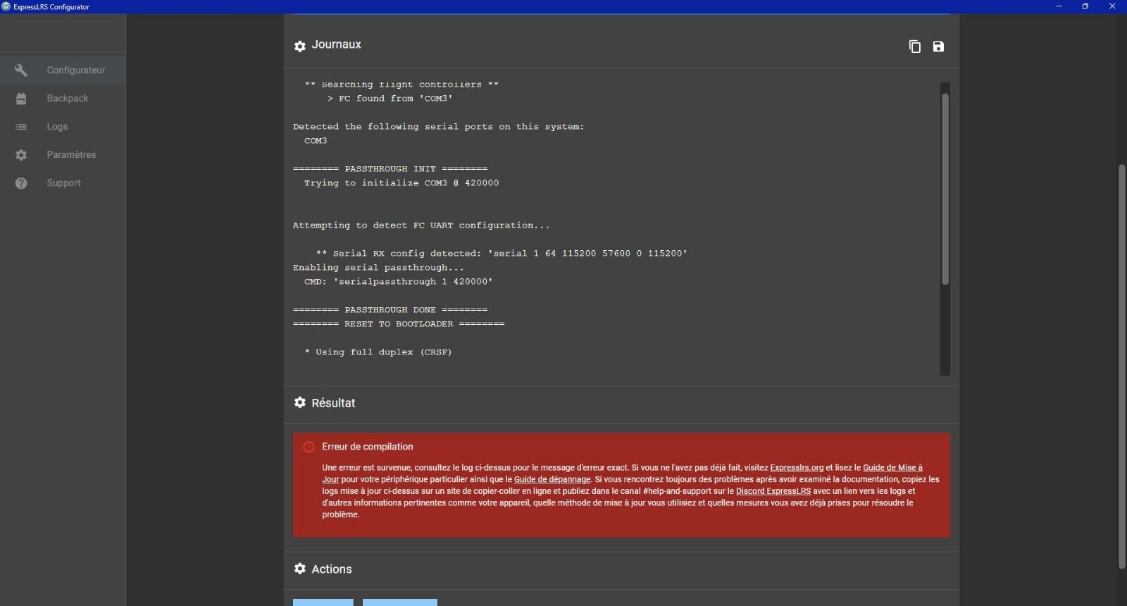

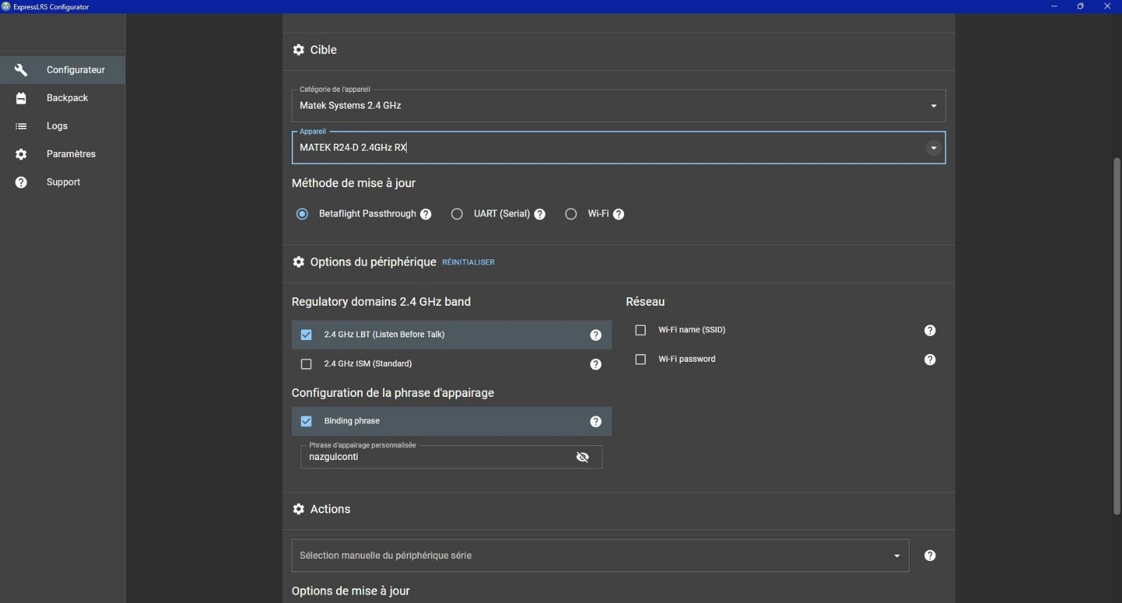

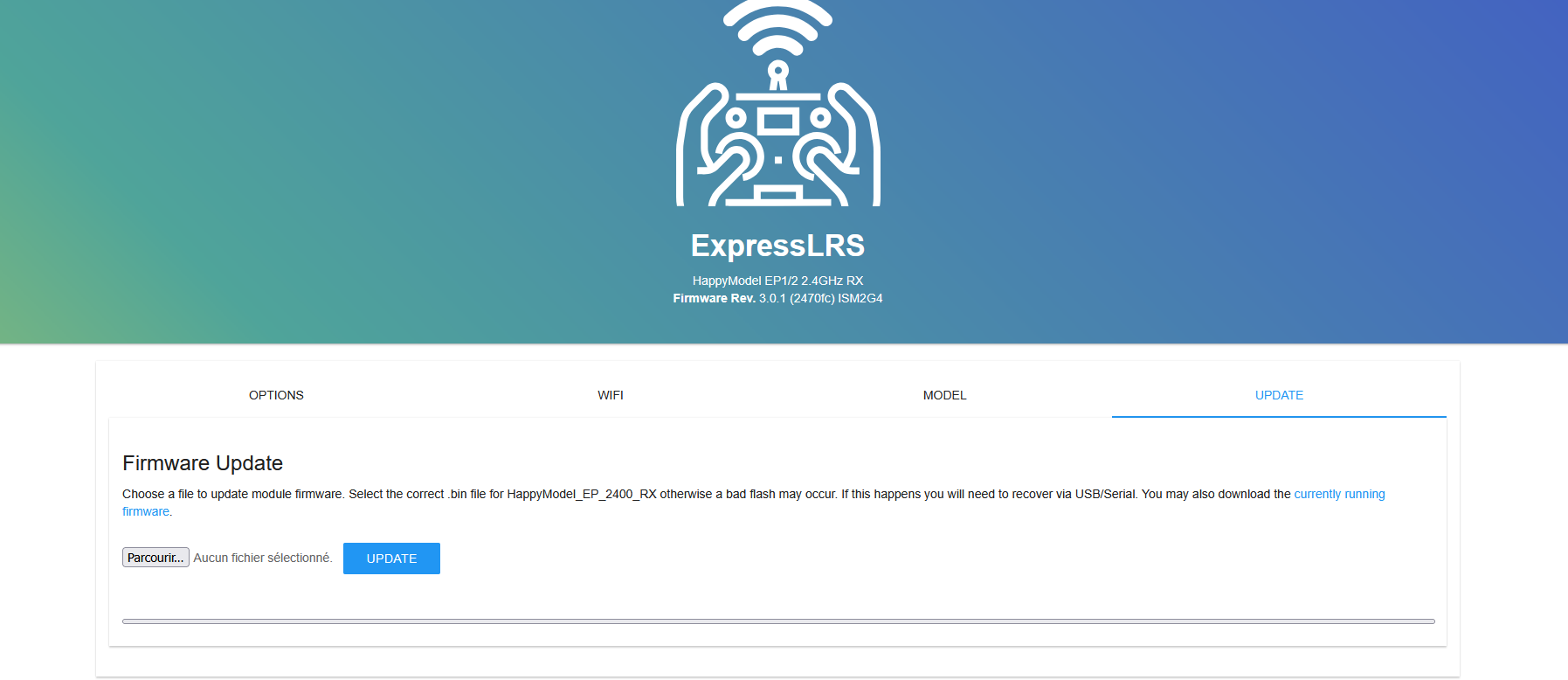

oui j'ai regardé le log, parfois il me dit que c'est une question de désactiver le mode ''no reset"", là il m'a dit que j'essaie de flasher
UNIFIED_ESP32_8485_RX
 alors que le mien serait
UNIFIED_ESP32_2400_RX
et je sais pas comment lui dire de effectivement flasher le bon (puisqu'il le voit ce gros batard)

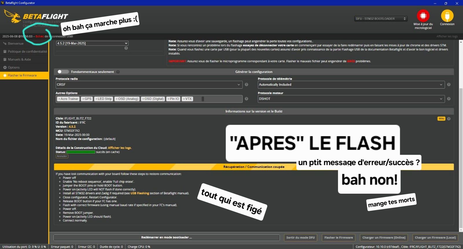

et la je me rends compte que je n'arrive même pas à falsher la FC avec BetaFlight Configurator.

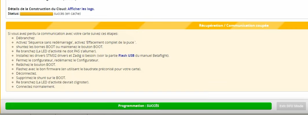

Sur ta photo "apres flash" j'ai vu qu'en haut a droite t'es toujours en DFU (mode bootloader)
Et en bas il demande de redémarrer en bootloader ce qui déjà est chelou vu qu'il y est déjà...
Je pense que le flash n'a pas été fait, quand c'est ok tu dois avoir ça :
Le flash se fait en "2 étapes", il charge d'abord, status succès au dessus, et ensuite tu flash, barre verte en bas.
Mon 5" j'ai flasher en COMx il s'est débrouillé tout seul mais je sais que beaucoup de FC doivent être passé manuellement en DFU avant de flasher et reboot pour faire le flash
Essaies de rebrancher le drone normalement en sélectionnant COMx au lieu de DFU pour voir si il est bien reconnu par BF ? (sans être dans l'onglet flash évidemment)
Modifié (le) par Silverglade
il y a 10 minutes, Silverglade a dit :
Et en bas il demande de redémarrer en bootloader ce qui déjà est chelou.
Ok, j'ai regardé et effectivement il me dit DFU mais seulement après avoir essayé de flsaher (au moment où tout bug).
avant le flash je n'ai pas le choix de COMx ou DFU (à moins que ce soit à faire dans une autre fenêtre?)

J'avoue que je sais pas vu que le miens a tout fait tout seul.
Pour forcer le boot en général t'as un bouton sur la FC si je me trompe pas, ou via commande CLI avec bl (BL) mais jamais essayé

Pour ExpressLRS, le plus simple c'est de compiler le firmware en local et de l'envoyer via le portail web captif du Tx ou Rx en mode Wi-Fi.
J'avoue j'ai déjà tenté,
J'ai compilé, je me suis envoyé le truc sur min téléphone
Duquel je me suis co à la fv en wifi,
J'ai uploadé le firmware
J'ai envoyé,
Et message d'erreur.

il y a une heure, Conti a dit :
En fait c'est au module elrs qu'il faut te connecter directement pas à la FC
Tu dois chercher en wifi ExpressLRS RX et en mot de passe "expresslrs", il va ouvrir une page en local (http://10.0.0.1/ normalement) avec son firmware à lui ou tu peux entrer une phrase de bind, le mettre a jour etc
Ca te donnera aussi ta ref à utiliser pour chercher la cible de la maj d'ailleurs, je connaissais pas le miens, je l'ai trouvé la dessus 😅 (en dessous de ExpressLRS)

Le 08/06/2025 at 22:38, Silverglade a dit :
Je l'ai expliqué dans ce sujet 😂 :
Merci pour la réponse !
Quand j'upload le firmware j'ai un message d'erreur, ''impossible d'uploader le firmware ''
Et c'est tout.
