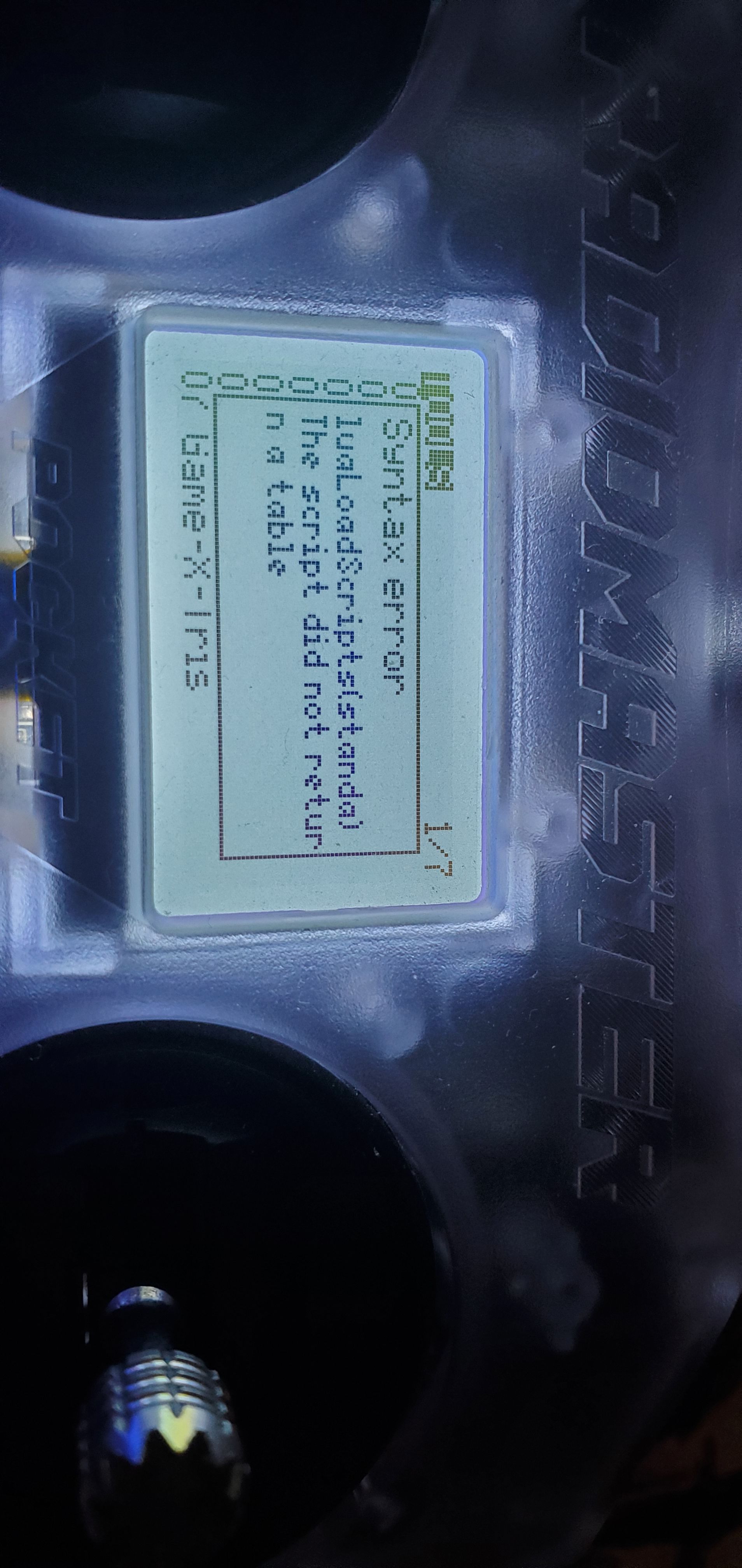

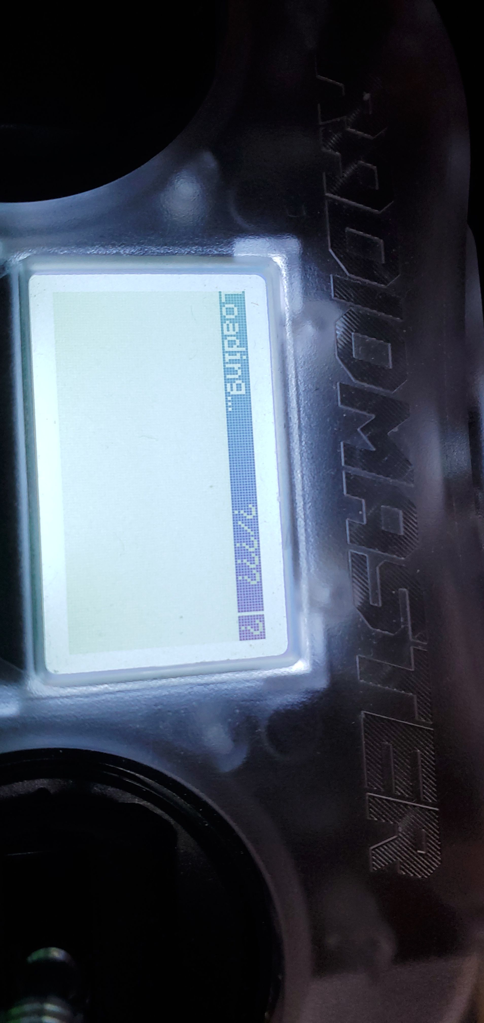

yarzac15 Posté(e) Juin 10, 2025 Signaler Posté(e) Juin 10, 2025 Bonjour j'ai fait l'acquisition d'une radiomaster Pocket au début pour du simulateur et ensuite j'ai voulue acheter mon premier drone mais avant de l'acheter je décide de le paramétré et je me rend compte que je ne peut lancer le programme elrs dans le menue sys je regarde donc sur internet et je me rend compte que le problème vient du mode de communication qui n'est pas sélectionner donc je le sélectionne dans mon model et dans l'onglet hardware mais le problème persiste malgré le changement de version mais malgré cela le problème persiste sois le message d'erreur pour la 2.9.0 ou les pion d'interrogation pour la 2.11.1 merci pour ceux qui aiderons

yarzac15 Posté(e) Juin 11, 2025 Auteur Signaler Posté(e) Juin 11, 2025 merci pour ses indication mais le problème persiste et impossible de maitre a jour ma radio en mode serial ce message apparait esptool.py v4.2.1 Serial port COM3 avec le EdgeTX Passthrough ======== PASSTHROUGH INIT ======== Trying to initialize COM3 @ 460800 Traceback (most recent call last): File "runpy.py", line 196, in _run_module_as_main File "runpy.py", line 86, in _run_code File "C:\Users\bapti\AppData\Roaming\ExpressLRS Configurator\firmwares\cloud\ExpressLRS\2dd88468a753696a37e6954ab80a0dcd231e2afa\firmware\flasher.pyz\__main__.py", line 3, in <module> if __name__ == '__main__': File "C:\Users\bapti\AppData\Roaming\ExpressLRS Configurator\firmwares\cloud\ExpressLRS\2dd88468a753696a37e6954ab80a0dcd231e2afa\firmware\flasher.pyz\_bootstrap\__init__.py", line 253, in bootstrap File "C:\Users\bapti\AppData\Roaming\ExpressLRS Configurator\firmwares\cloud\ExpressLRS\2dd88468a753696a37e6954ab80a0dcd231e2afa\firmware\flasher.pyz\_bootstrap\__init__.py", line 38, in run File "C:\Users\bapti\.shiv\flasher.pyz_66ff8061e3e3a2d5f68ea933881a435c770c3e2037daeda068da93c2eafab3b3\site-packages\binary_configurator.py", line 437, in main return binary_flash.upload(options, args) File "C:\Users\bapti\.shiv\flasher.pyz_66ff8061e3e3a2d5f68ea933881a435c770c3e2037daeda068da93c2eafab3b3\site-packages\binary_flash.py", line 193, in upload return upload_esp32_etx(args) File "C:\Users\bapti\.shiv\flasher.pyz_66ff8061e3e3a2d5f68ea933881a435c770c3e2037daeda068da93c2eafab3b3\site-packages\binary_flash.py", line 119, in upload_esp32_etx ETXinitPassthrough.etx_passthrough_init(args.port, args.baud) File "C:\Users\bapti\.shiv\flasher.pyz_66ff8061e3e3a2d5f68ea933881a435c770c3e2037daeda068da93c2eafab3b3\site-packages\ETXinitPassthrough.py", line 17, in etx_passthrough_init s = serial.Serial(port=port, baudrate=requestedBaudrate, File "C:\Users\bapti\.shiv\flasher.pyz_66ff8061e3e3a2d5f68ea933881a435c770c3e2037daeda068da93c2eafab3b3\site-packages\serial\serialwin32.py", line 33, in __init__ super(Serial, self).__init__(*args, **kwargs) File "C:\Users\bapti\.shiv\flasher.pyz_66ff8061e3e3a2d5f68ea933881a435c770c3e2037daeda068da93c2eafab3b3\site-packages\serial\serialutil.py", line 244, in __init__ self.open() File "C:\Users\bapti\.shiv\flasher.pyz_66ff8061e3e3a2d5f68ea933881a435c770c3e2037daeda068da93c2eafab3b3\site-packages\serial\serialwin32.py", line 64, in open raise SerialException("could not open port {!r}: {!r}".format(self.portstr, ctypes.WinError())) serial.serialutil.SerialException: could not open port 'COM3': FileNotFoundError(2, 'Le fichier sp�cifi� est introuvable.', None, 2) le message est le suivant es ce que le problème pourrait venir de la carte micro sd
