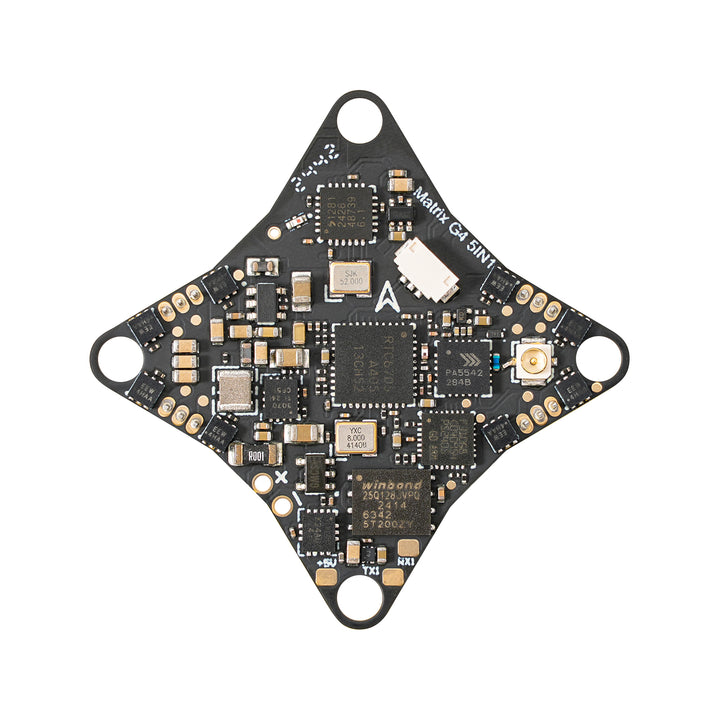

J'ai récemment acheté un Meteor 75 Pro analogique et j'aimerai lui installer le kit VTX Walksnail Avatar 1S Lite (comme la version Walksnail HD n'est plus disponible, autant le faire soi-même, peut être à tort..).
Le problème c'est que la FC c'est une Matrix 1S 5IN1, et donc le VTX analogique est soudé directement sur la FC...
Est-ce que le fait de désactiver le VTX dans Betaflight (0mW + désactivé de l'UART) est suffisant pour que je puisse retirer l'antenne analogique (elle m'empêche de placer correctement le VTX numérique) ? Est-ce que le VTX va continuer de chauffer ? Est-ce risqué ?
Est-ce qu'il vaut mieux changer la FC ?
Je pensais juste déconnecter la pin VCC de la puce, mais je n'ai trouvé nulle part la datasheet du VTX (il semblerait que ça soit un PASS 24 24BB, juste à côté de la prise u.Fl de l'antenne) et je ne suis malheureusement pas équipé pour virer entièrement la puce... Je vais quand même essayer de suivre les connexions sur la PCB...

Bon j'ai beau tout désactiver, sans même enlever l'antenne ça chauffe à mort... Je suis donc contraint de garder l'antenne si je ne trouve pas de solution alternative pour désactiver le VTX embarqué...
  • Confus 1
  • Solution
Alors le passage en numérique en gardant la FC (5 en 1) d'origine, c'était une fausse bonne idée...
Le fait de ne pas pouvoir désactiver complètement le VTX analogique pose beaucoup de problèmes de surchauffe, si bien que le quad est inutilisable car le VTX numérique se coupe très rapidement à cause de la chauffe 🔥... Trop de VTX tue le VTX 😅
Du coup j'ai commandé la FC prévue pour le numérique ce qui devrait résoudre mes problèmes de surchauffe.

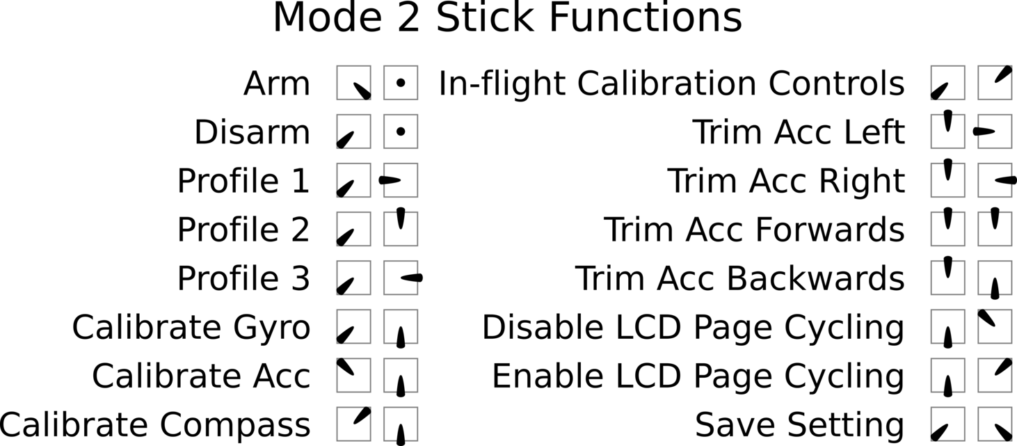

J'ai eu un comportement un peu bizarre, après un petit crash le drone décollait avec du roll sur la droite, j'ai déconnecté et reconnecté la lipo et le problème a disparu, puis il est revenu apres un autre crash. Même manip et ça rentre dans l'ordre...
Le 29/06/2025 at 20:07, Wanegain a dit :
Possible que ce soit juste le gyro qu'il faut recalibrer à chaque fois comme sur mon tiny il ya une manipe avec la radio rapide, tu sauras vite si c'est ça, calibrate gyro, tu le remets a plat au sol no armé, tu calibres et tu décolles:
Modifié (le) par Silverglade
Mais c'est génial ces fonctions ! Je vais me mettre ça de côté !
