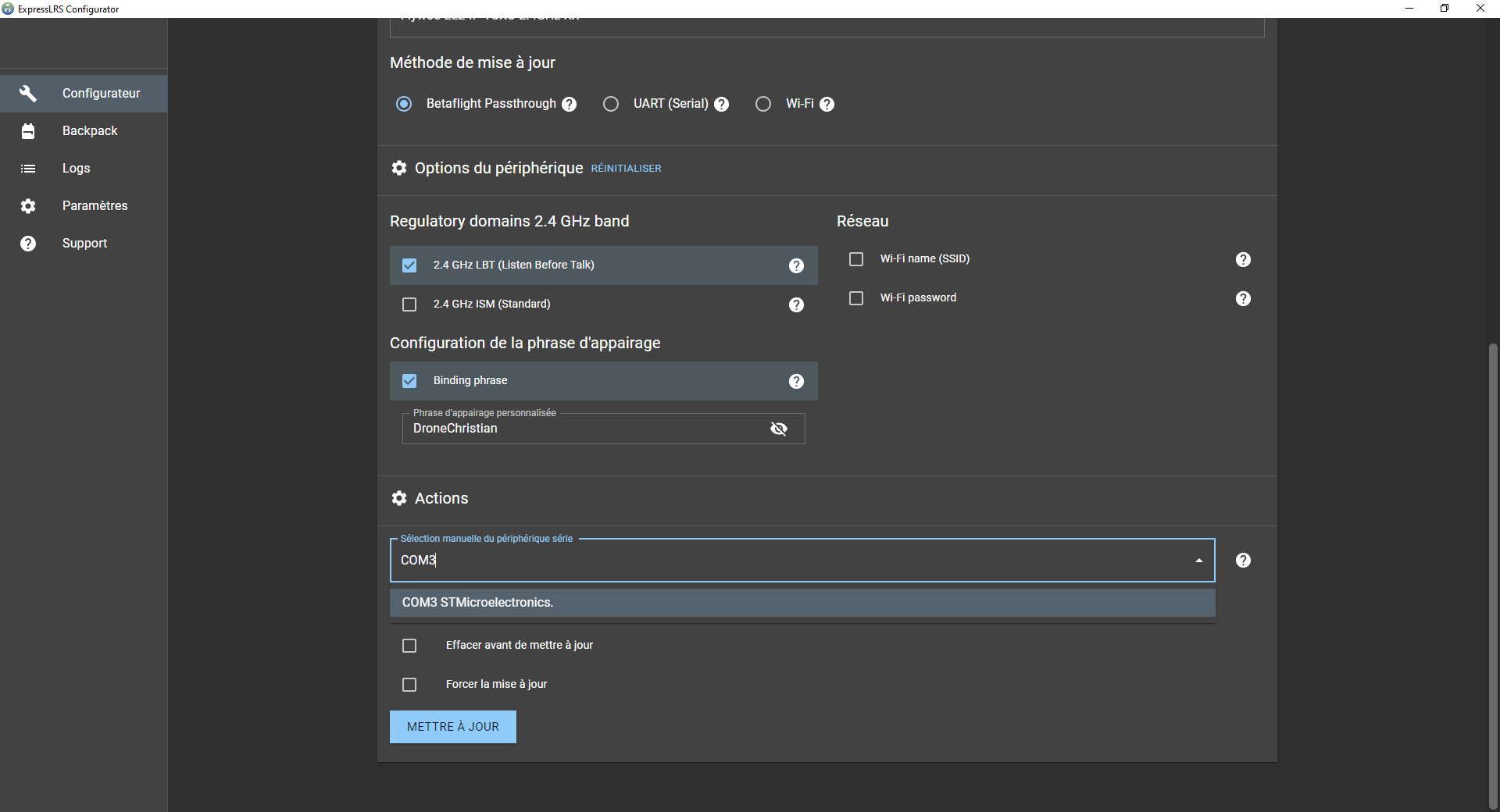

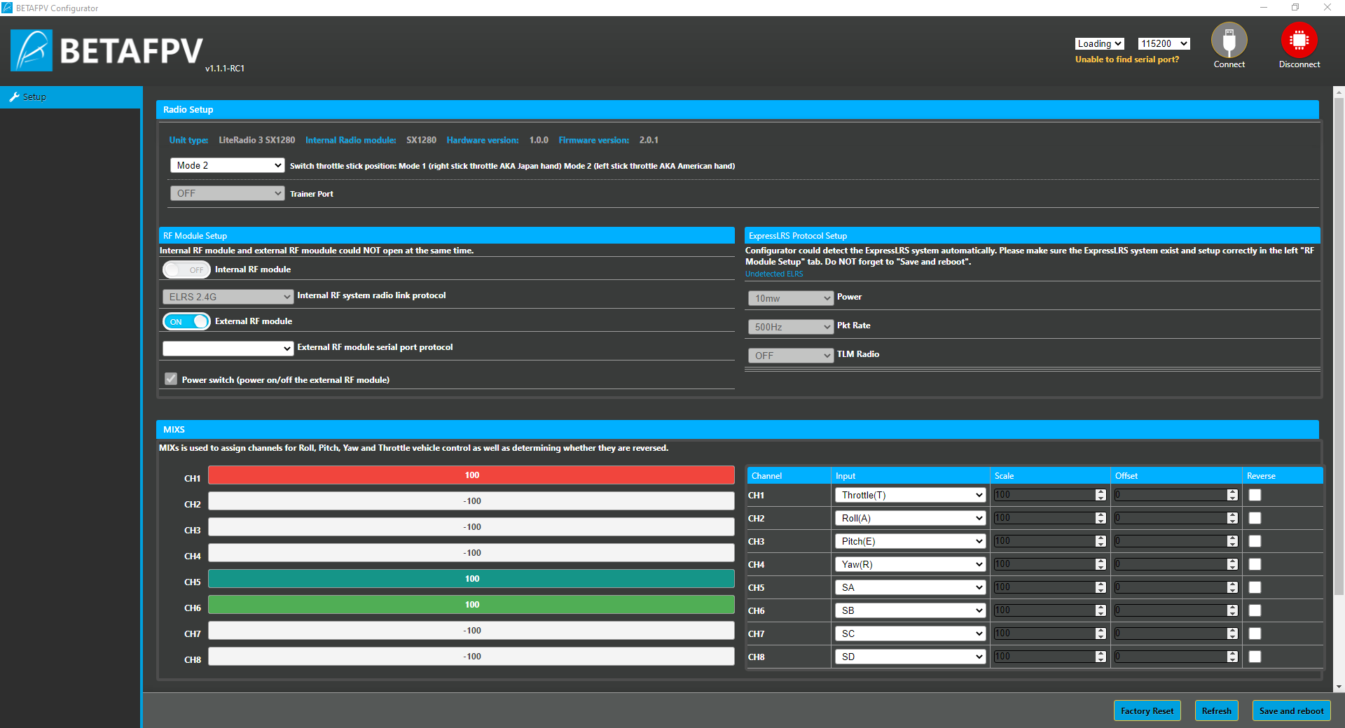

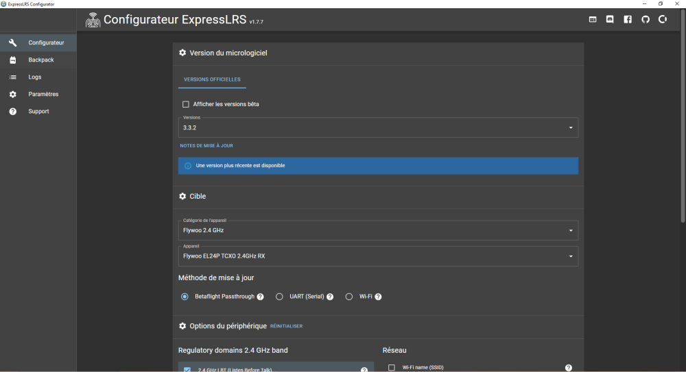

CricriBoy70 Posté(e) Juin 30, 2025 Signaler Posté(e) Juin 30, 2025 Bonjour tout le monde Je débute dans le fpv, ma seule experience se résume à l'utilisation kit RTF de chez Geprc, j'ai voulu passer à l'étape supèrieure, j'ai acheté une literadio 3 standard en Elrs, un Flylens 75 version 04 Elrs, et des dji goggles 3. Après 3 jours de galère, même avec ChatGpt, je dois bien me rendre à l'évidence, j'y arriverai pas tout seul . J'ai flashé la radio avec BetaFpv configurator (probablement pas correctement), le flylens avec expresslrs configurator et aussi en me connectant au wifi du drone avec le portable (probablement pas correctement non plus), mais quand je les allume rien ne se passe, dans les configurateurs, il y a trop de version différentes dans les menus déroulant, j'ai surement merdé quelque part, ou peut être que les flashs sont bons et je n'arrive pas à faire les bonnes manip avec le drone et la radio pour les binder, si une âme charitable pouvait me filer un coup de main svp ?, j'enverrais tout les screens et les détails que je pourrais. Pour l'instant, je me retrouve avec presque 1000E de matos, ce qui est beaucoup pour moi, que je suis incapable de faire fonctionner . Merci d'avance.
Motard Geek Posté(e) Juin 30, 2025 Signaler Posté(e) Juin 30, 2025 J'ai l'impression que le Tx est en version 2.X alors que la Rx en 3.X non ? Il faut que les 2 soient dans la même version majeur comme expliqué dans la doc officielle.

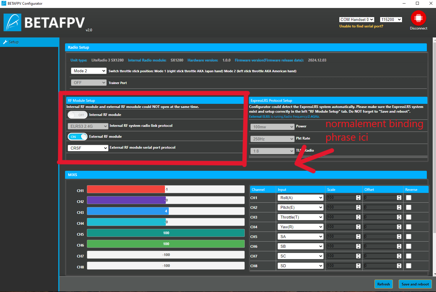

CricriBoy70 Posté(e) Juillet 1, 2025 Auteur Signaler Posté(e) Juillet 1, 2025 Rebonjour J'ai mis à jour la radio avec le lien en 3.0, mais j'ai perdu la possibilité de mettre une binding phrase, est-ce normal ? Et aussi par défaut, sur Betafpv configurator dans "RF module setup", c'est "external RF module - CRSF" qui est coché, c'est normal ou je dois changer et faire un save & reboot ? J'ai reflashé ensuite le drone en enlevant la binding phrase, mais rien ne se passe quand je les allume ensemble. J'ai un bouton bind sur la radio, quand je clique, la led clignote en rouge 3x et rien.
Motard Geek Posté(e) Juillet 1, 2025 Signaler Posté(e) Juillet 1, 2025 CRSF c'est normal oui. Bizarre pour la passphrase mais tu peux toujours bind "à la main", faut trouver la procédure que j'ai plus en tête.

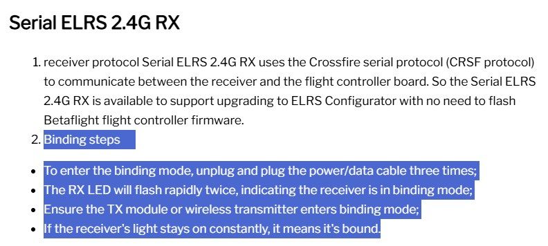

CricriBoy70 Posté(e) Juillet 1, 2025 Auteur Signaler Posté(e) Juillet 1, 2025 Pour bind à la main, j'suis entrain de chercher, y'a pas d'y avoir de bouton bind sur le drone, j'ai vu une video où le mec passe par betaflight sur un autre drone, ça tient la route ? je connais pas vraiment betaflight Merci de ton aide en tout cas, je dois plus être très loin là lol
Motard Geek Posté(e) Juillet 2, 2025 Signaler Posté(e) Juillet 2, 2025 Encore une fois, suffit de lire la doc
