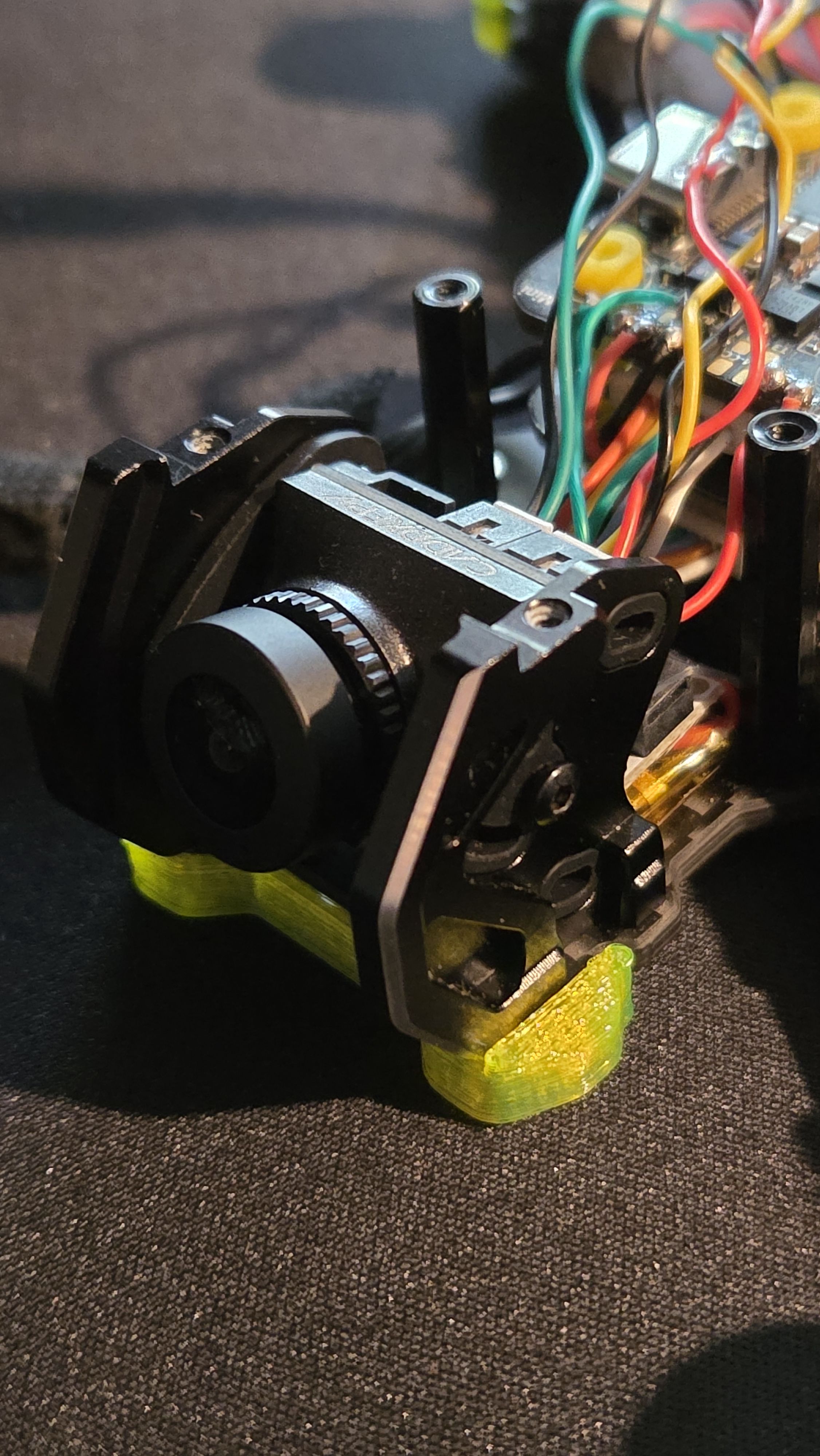

Salut les pilotes, j’ai un souci avec ma Cadxx Ratel 2 montée sur une Volador VX3.5.
J’ai bien mis les bumpers 19mm (les plus gros fournis avec la frame) et j’ai vissé des deux côtés, mais la caméra bouge encore super facilement quand je la touche.
Du coup, je pige pas : c’est normal qu’elle puisse pivoter aussi facilement ?
Je me dis que ça va forcément vibrer dans le casque ou changer l’angle en vol.
Vous feriez quoi pour bloquer
Changer les bumpers ?
Rajouter de la mousse ou un spacer?Autre astuce ?
Merci d’avance pour vos retours 👊
T'es vis ne sont pas trop longues et appuient bien contre les cam
Normalement oui c'est la bonne taille mais je devrais essayer plus petit ?
