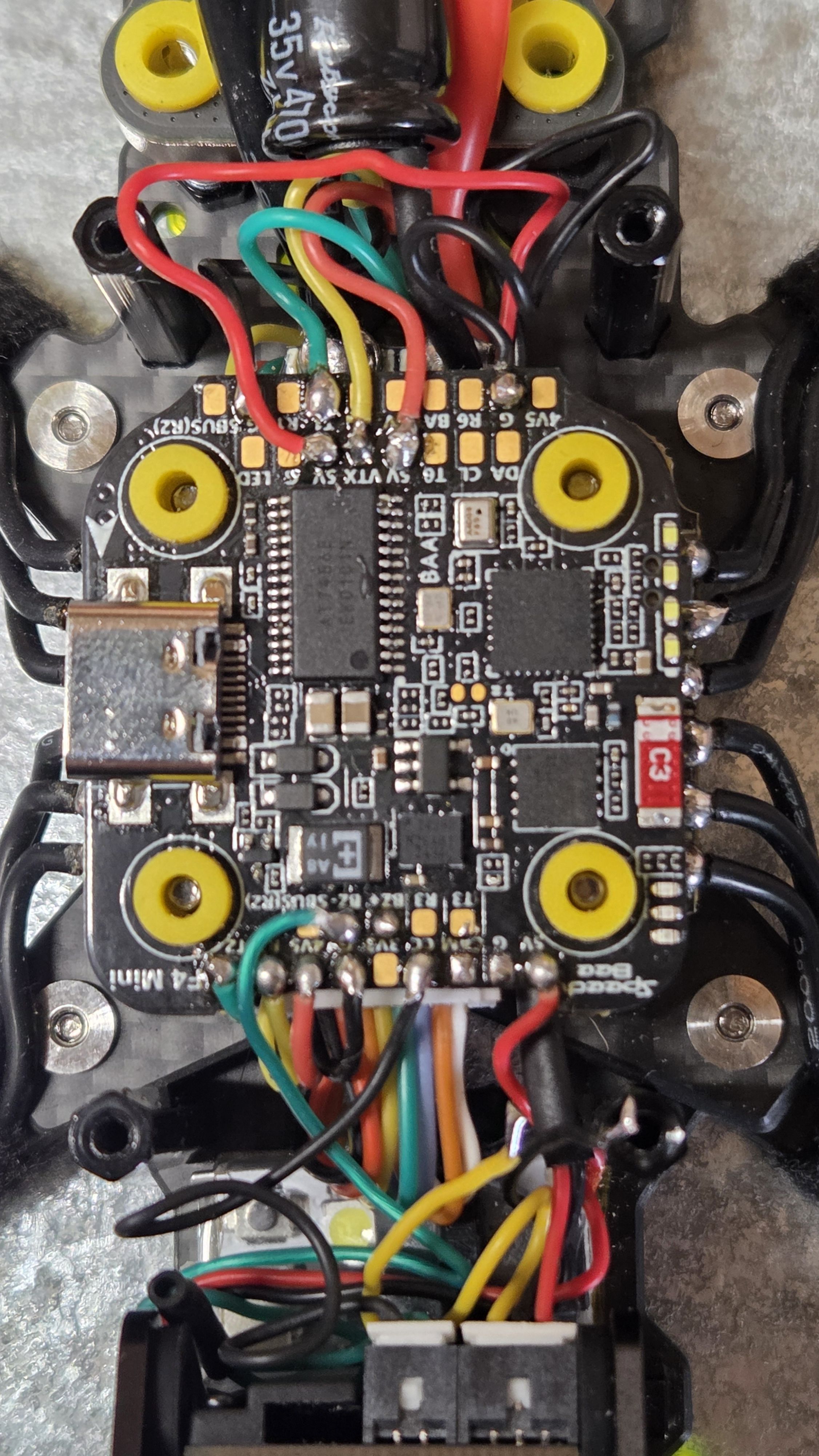

Salut tout le monde, je suis en train de build mon drone FPV et j’ai un souci chelou que je capte pas trop.
J’ai une FC SpeedyBee F405 Mini avec une Caddx Ratel 2.
Quand je teste au multimètre en mode continuité, mon pad CAM et le pad GND bippent en continu, comme s’ils étaient reliés.
En mode Ohm, ça me sort 0.72 ohm, donc ça fait comme un court-circuit, sauf qu’il n’y a aucun pont d’étain, rien qui touche.

Du coup, je comprends pas : est-ce que c’est normal qu’un pad CAM puisse être relié à la masse à cause d’un condo de filtrage ou d’un circuit interne ?
Ou est-ce que j’ai vraiment un souci quelque part ?
Si quelqu’un a déjà eu ça ou peut checker une photo, je prends tous vos conseils, je veux pas tout cramer au premier branchement 😅

Du coup t'es bon pour déssouder chaque composant un à un pour trouver le problème 😕
Regardes aussi la FC à la "loupe", les projections d’étain provoque facilement des courts jus 🧐
