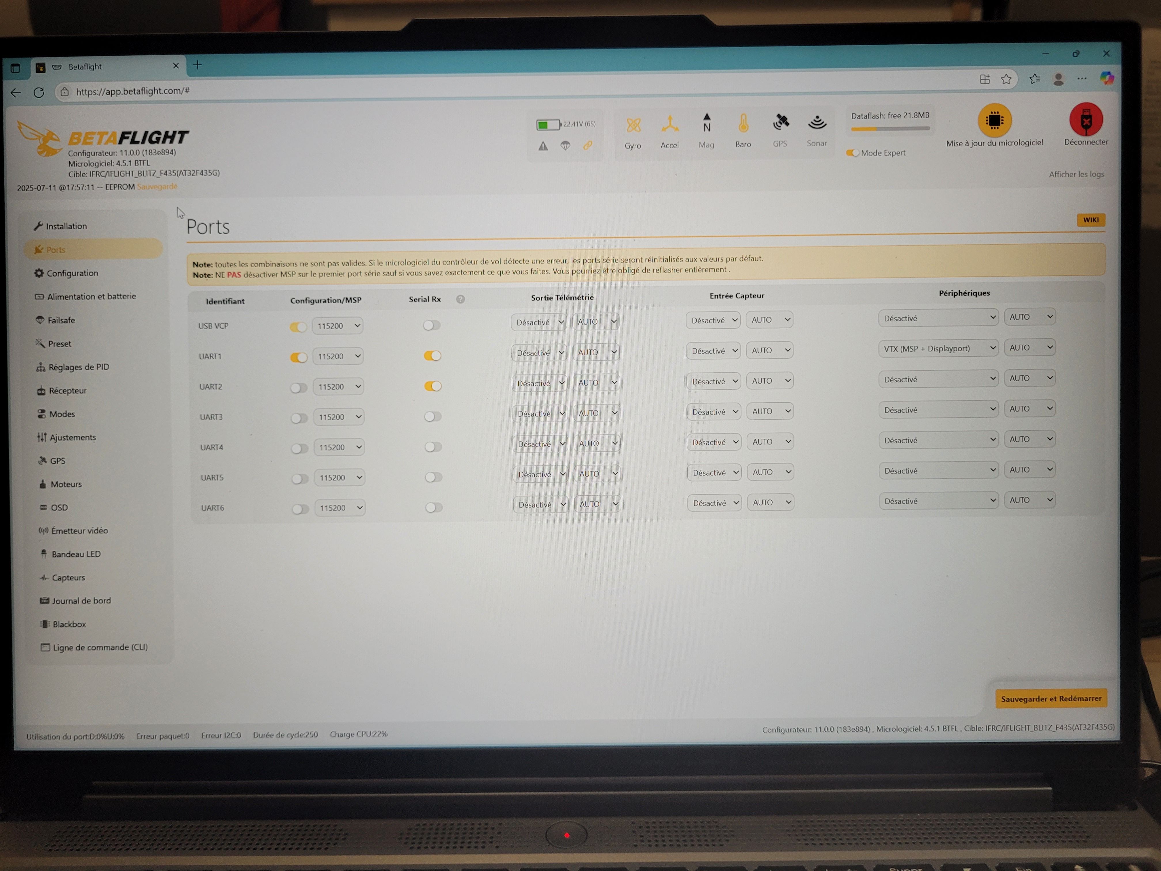

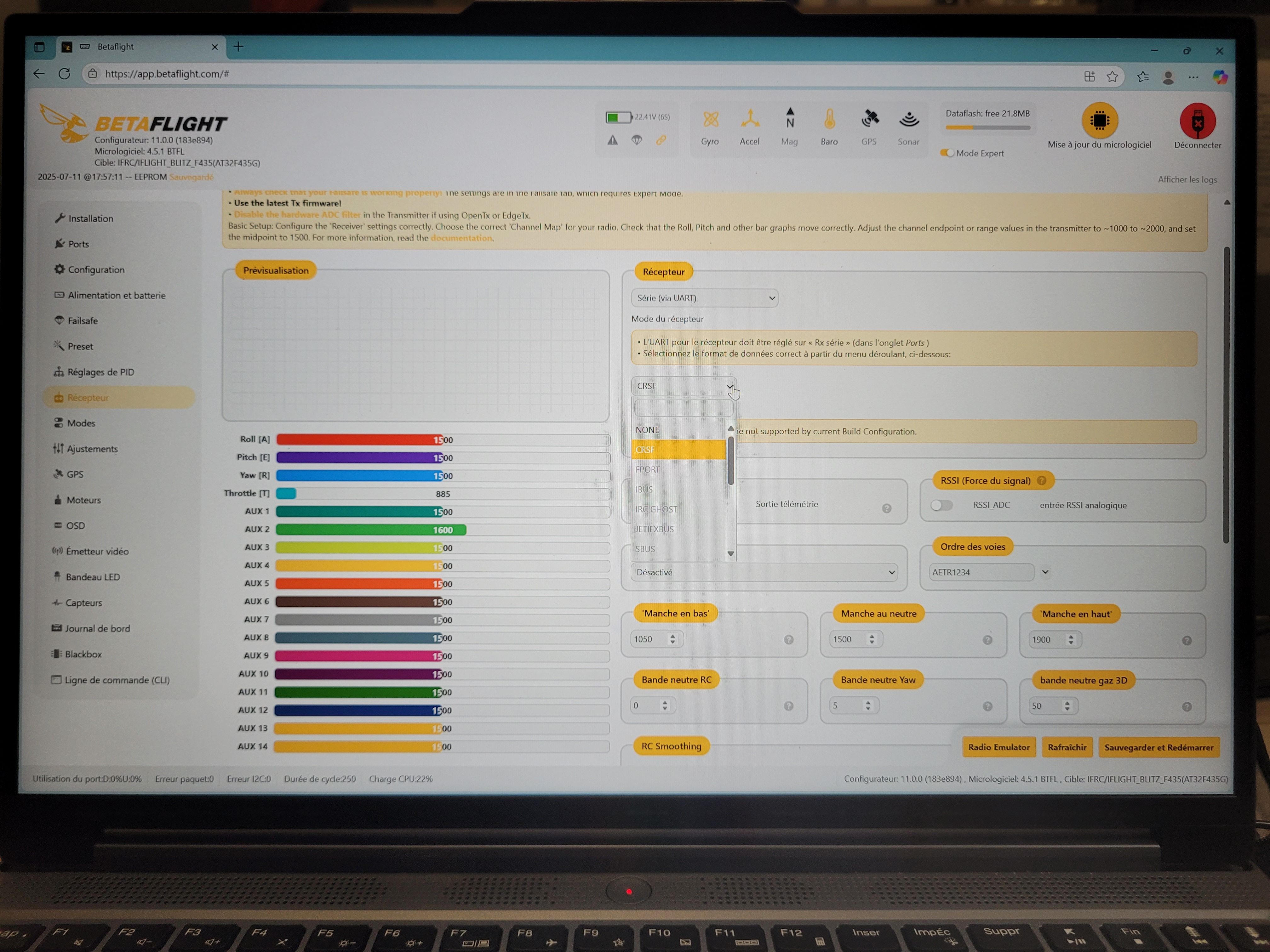

Je viens de recevoir un deuxième nazgul eco dji04 pro et tbs crossfire,  le problème c'est que j'ai retiré l'antenne crossfire par ce que j'utilise la radiocommande dji ,j'ai suivi le câblage de la fc blitz atf435 ,j'ai activé l'uart 2 tout semble correct jusque là mais dans l'onglet récepteur je n'est pas SBUS comme sur mon autre nazgul eco identique alors je n'est pas de liens valide pour la radiocommande, que dois-je faire ?
Est ce que c'edt un problème de flash de la fc ? Est ce que je doit utiliser une autre version merci pour votre aide 20250711_175824.thumb.jpg.8c14800ef05ba4279c82630b92f342c5.jpg20250711_175824.thumb.jpg.8c14800ef05ba4279c82630b92f342c5.jpg

Oui, depuis Betaflight 4.4 et les Cloud Builds 😉
Pense surtout à faire une sauvegarde avant de flasher et tu devrais également virer le Rx TBS.
Salut
Oui merci beaucoup j'ai fait un flash de la fc avec le bon protocole et enlevé l'antenne crossfire, j'ai fait un dump de l'autre nazgul que j'ai copié, j'apprend un peu tout les jours ,ça fonctionne maintenant. Juste une petite question je voudrais modifier les moteurs pour avoir un nazgul plus rapide, j'aimerais faire des lignes rapide mais pas perdre trop en autonomie niveau batterie alors combien de kv je peux prendre ? La il est en 1800kv,si je prends dans les 2000 kv  je vais voir une grosse différence ou il faut prendre bien plus ?
