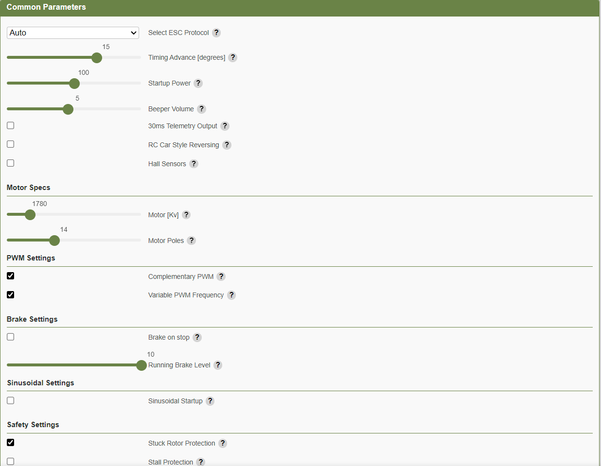

Voici ma configuration ESC (via ESC Configurator) :

Je pense que tu devrais regarder du coté de ta config ESC car ce que tu décris ressemble à une desynchronisation des moteurs.
J'ai bien tout regardé.. J'ai réglé le Kv ect.. J'ai essayé de modifier le Timing, 15 puis 23... Même résultat. L'ESC est sous AM32.
Hier je me suis aperçu en faisant tourner les moteurs sur Betaflight que j'avais un des 4 moteurs qui faisait beaucoup de vibrations, elles se sentent même à la main.. (J'ai placé ce moteur sur un autre ESC, problème identique donc le moteur est bien en cause)
J'ai déjà eu un souci avec un des quatre moteurs que j'ai remplacé, ça fait le deuxième qui déconne sans avoir volé réellement...
Du coup j'ai commandé 4 autres moteurs pour exclure la piste des moteurs, on verra Mardi... J'ai pris des Xing2. J'aurai toujours les Ethix en pièces de rechange ou pour un autre build si jamais...

Côté ESC j'avais laissé la configuration stock au début, j'ai eu le problème donc je suis allé voir et j'ai vu que j'avais 2200Kv de renseigné donc je suis passé à 1740 comme mes moteurs sont des 1750Kv. Mais le problème persiste. J'ai modifié le Timing de 15 à 23 mais toujours pareil... La seule chose que j'ai pas fait c'était mettre à jour le Firmware de l'ESC mais normalement ça devrait pas être ça...
Donc je penche aussi pour un problème Hardware mais j'ai aucune idée de qui est le fautif. J'ai refait les soudures plusieurs fois donc pas possible. J'ai commandé 4 nouveaux moteurs déjà... On verra si ça venait de ça.. Sinon après ESC... Et ensuite FC 😭 Mais bon pour un premier build ça me fait devenir zinzin lool
