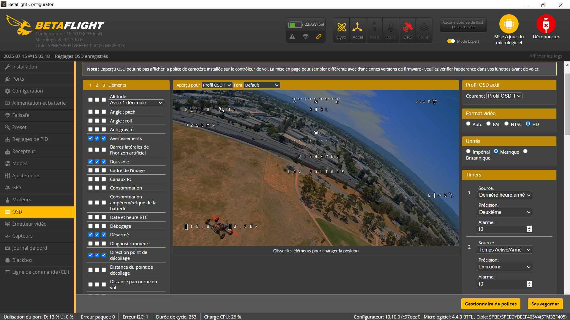

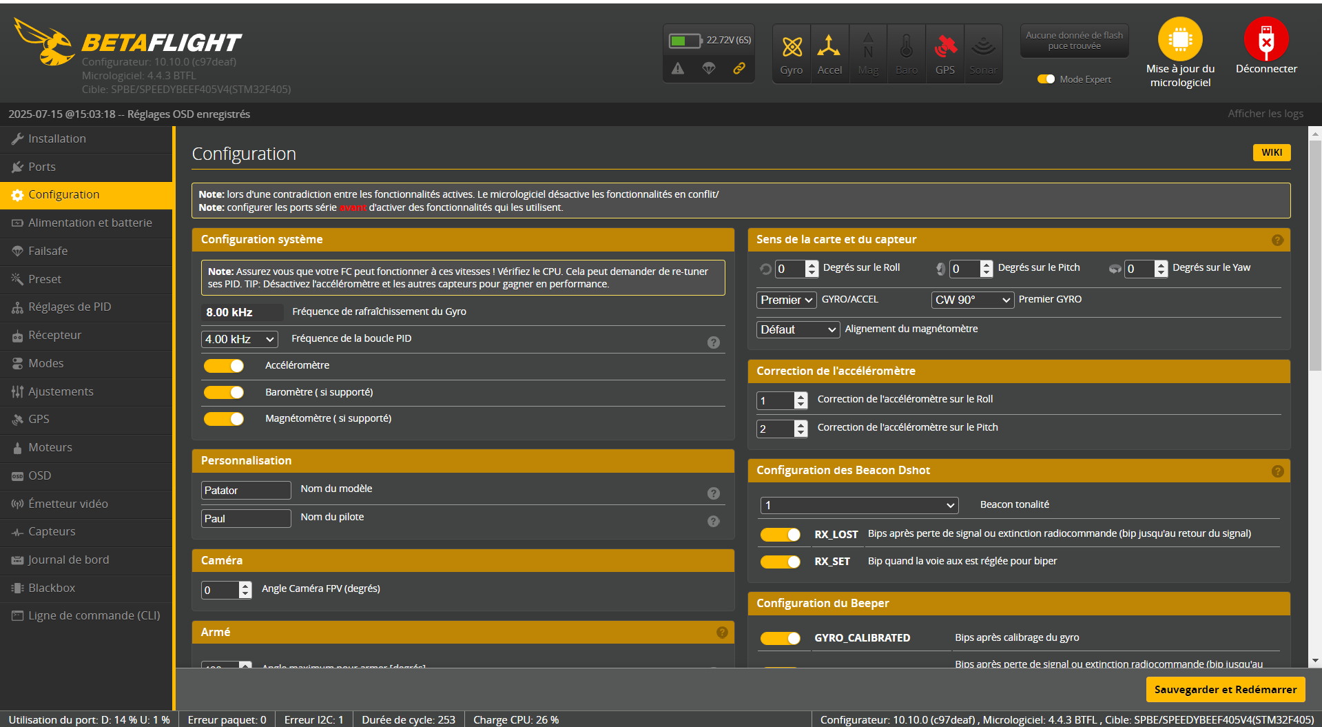

quelqu'un serait il capable de m'expliquer pourquoi l'OSD ne s'affiche pas dans mon masque. J'ai une speedyBee F405 V4 et un air unit o4 pro, j'ai déja vérifié et le problème ne vient pas des soudures TX/RX.
Voici quelques photos, si vous trouvez quelque chose d'anormal, n'hésitez pas à me le signaler !image.thumb.png.c9543c8363717cac06cbeb02fe24b5c4.pngimage.thumb.png.d329adbd83f71f6b6371e0d6b6574fde.png

  • Betaflight 4.5
  • UART avec MSP bien activé
  • "MSP DisplayPort" actif dans l’onglet Configuration
