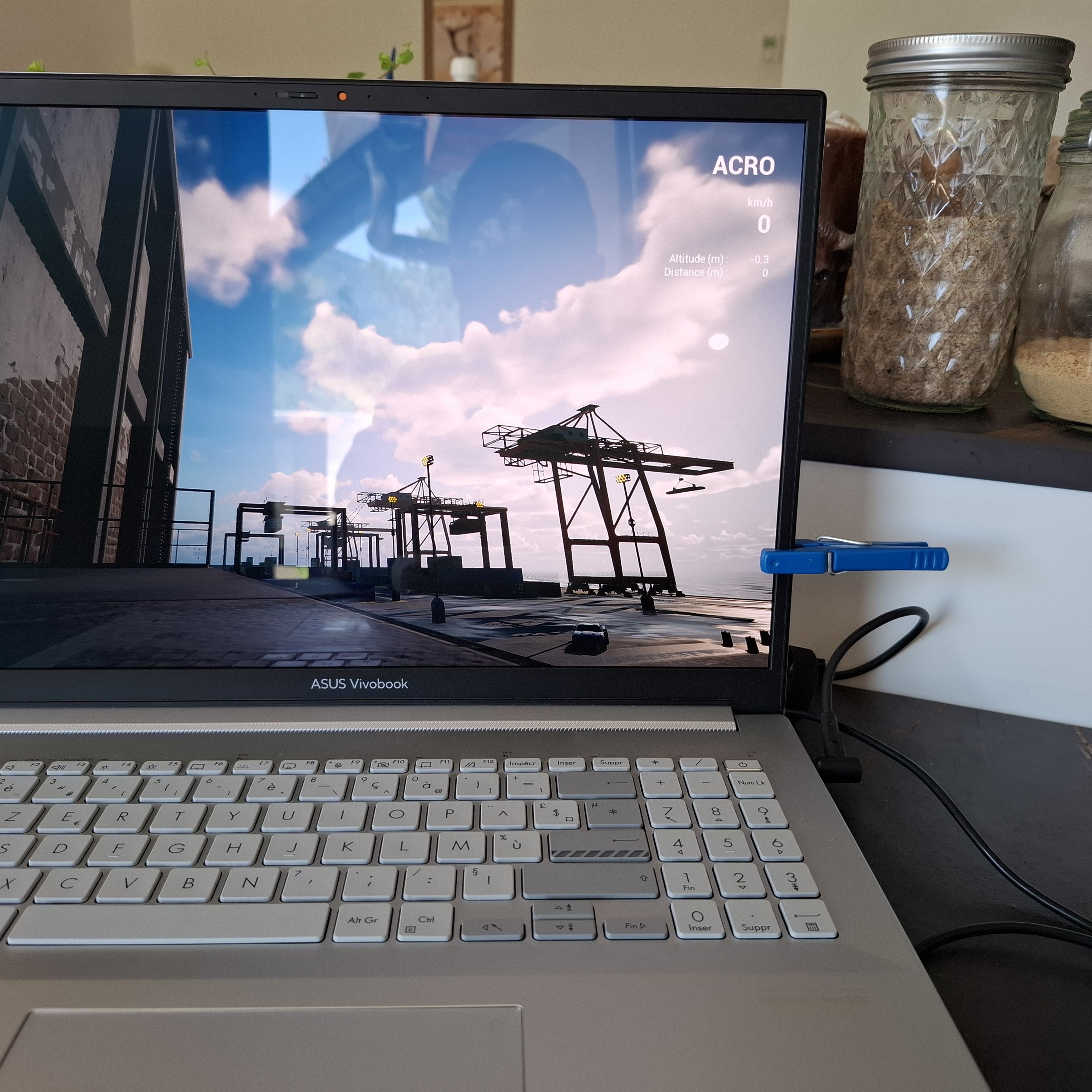

Une astuce pour la simu ...
Vous voyez la pince à linge à droite ? Quand l'horizon est dessus, pour un angle de tilt de 20°, le drone est à plat.
Moi, ça m'aide bien ! Plus tard, je configurerai mon OSD pour avoir un repaire similaire.
A+
hello
ca marche, mais que pour une hauteur donnée... plus tu seras haut ,plus l'horizon sera bas...
ca me semble plus judicieux de rebasculer en mode angle pour retrouver l'horizontale, puis de rebasculer en accro une fois bien a plat, non ?
