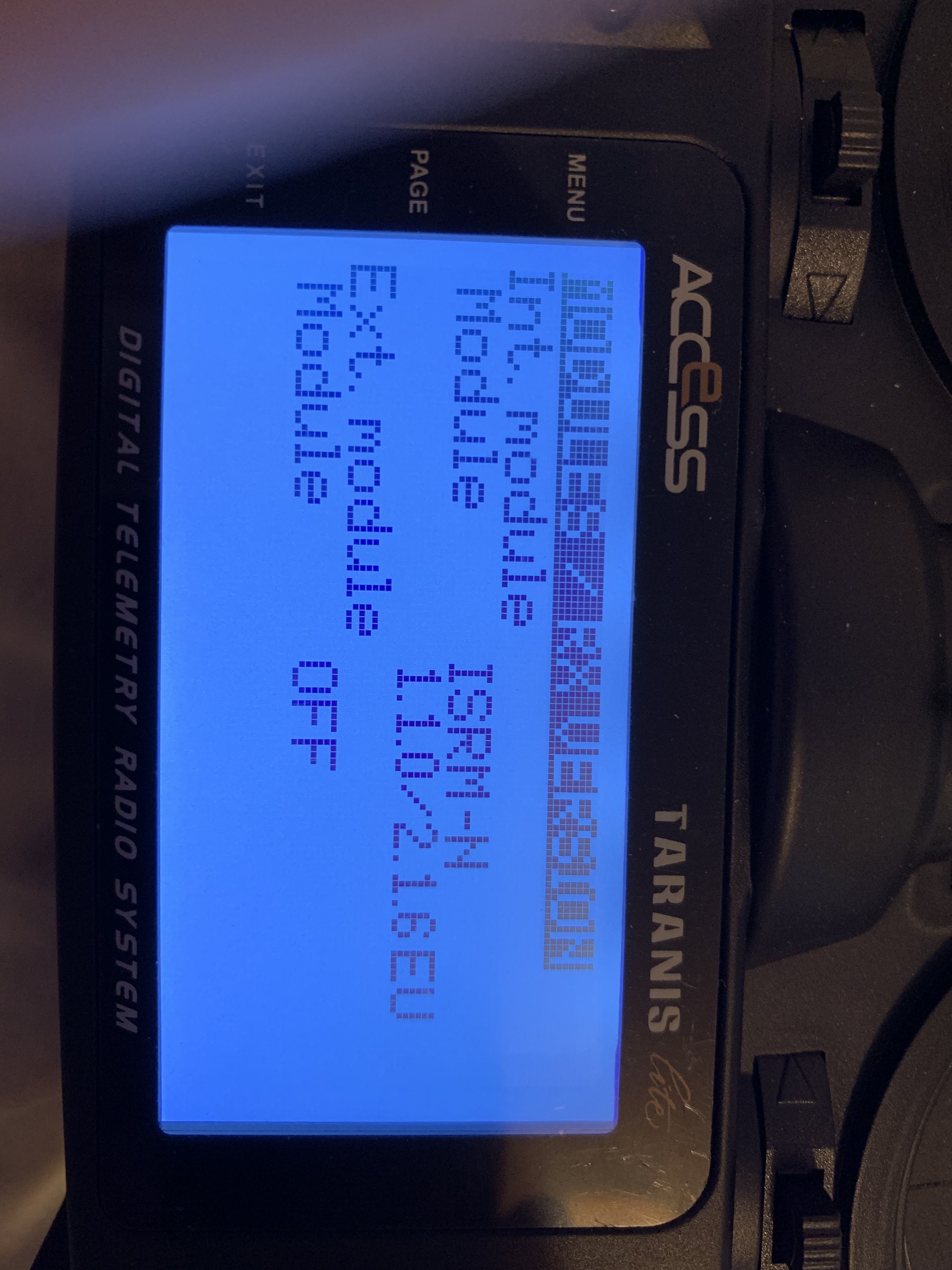

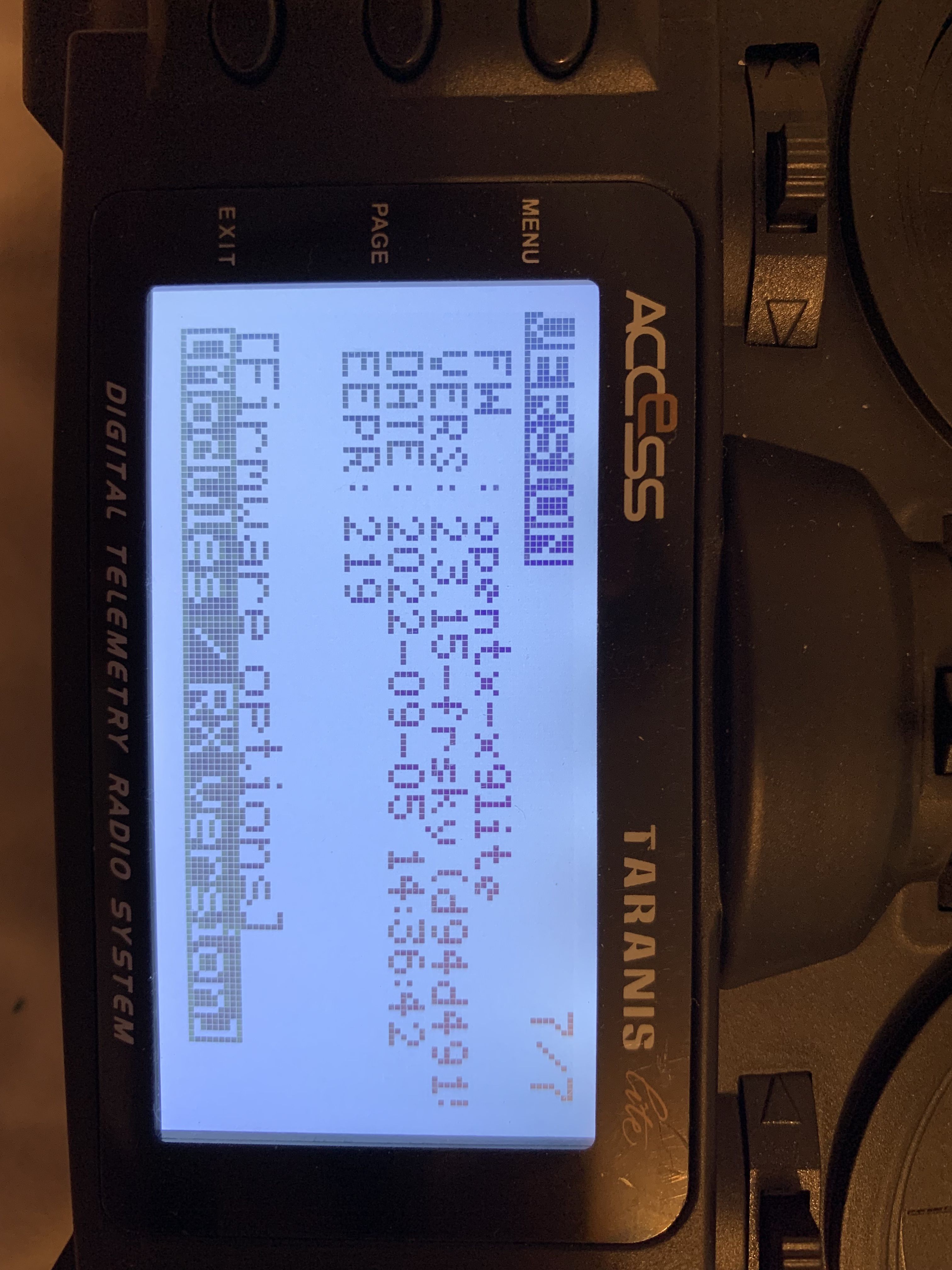

Zouzou Posté(e) Juillet 18, 2025 Signaler Posté(e) Juillet 18, 2025 Bonjour, Je reviens après plusieurs années sans faire de FPV et je souhaite reprendre. J'allume ma radio et impossible par tout les moyens de la faire refonctionner. Voulant absolument mon drone pour les vacances, j'ai racheté une nouvelle radio. J'ai ensuite voulu binder ma nouvelle radio (Frsky X9-Lite) à mon drone (qui fonctionnait parfaitement avant avec un Frsky XM) et là impossible. Les leds ne changent jamais de couleur. Pourtant, le récepteur et la radio sont bien EU-LBT. Je pense que cela doit venir des mises à jours qu'il y a du avoir entre temps mais je sui suis un peu perdu. Merci d'avance pour votre aide
Motard Geek Posté(e) Juillet 19, 2025 Signaler Posté(e) Juillet 19, 2025 Salut, Topic déplacé dans entraide. Le 18/07/2025 at 13:52, Zouzou a dit : j'ai racheté une nouvelle radio. T'aurais dû prendre une radio... Faut trouver le firmware du Rx adapté à ton Tx du coup.
