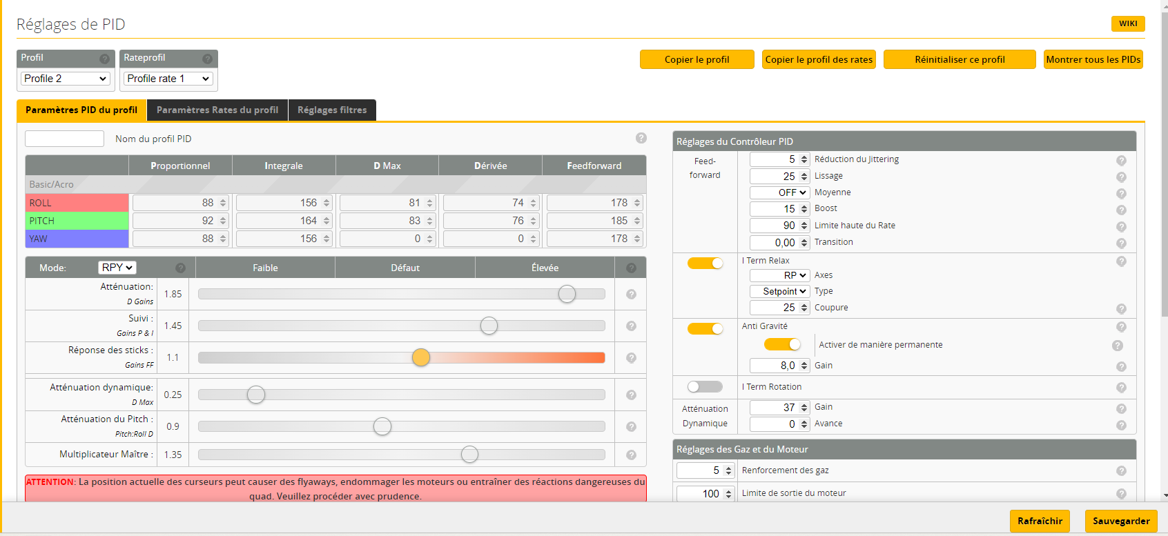

Mon petit souci, jamais rencontré sur d'autre quad est qu'il est beaucoup plus sensible lorsque je donne une impulsion au yaw droit. Il fait presque un quart de tour à droite à peine ai-je touché le manche. Alors qu'à gauche, c'est beaucoup plus fluide.
Impossible de voler ainsi.    Un réglage au niveau des pid ?

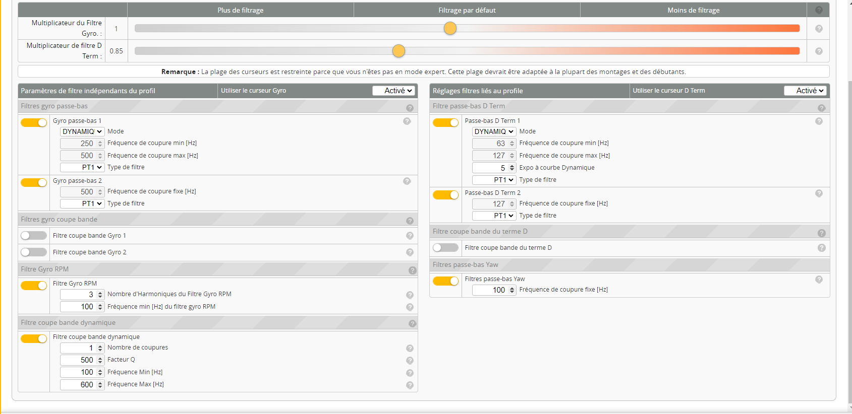

Voici les réglages d'usine :
