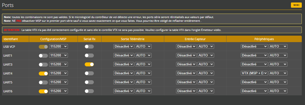

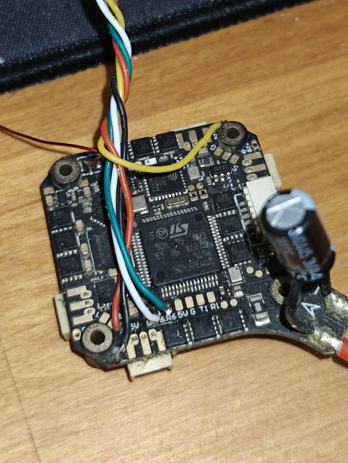

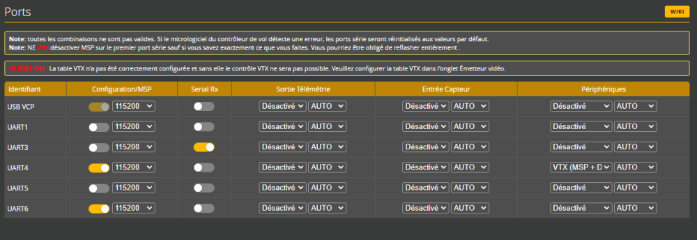

RomainP Posté(e) Aout 5, 2025 Signaler Posté(e) Aout 5, 2025 Bonjour à tous! Suite à l'installation d'un buzzer vifly sur mon pavo 20 pro j'ai perdu mon Baro et donc mon altitude sur l'OSD. J'ai débranché le port LED pour y mettre le vifly (sans GPS pour le moment). J'ai mis le montage en photo. J'ai du bidouiller sur betaflight pour connecter le buzzer et pour pouvoir le piloter à la RC. Comment je peux récupérer mon baro? Vous avez des pistes? Merci d'avance
Motard Geek Posté(e) Aout 6, 2025 Signaler Posté(e) Aout 6, 2025 Il y a 23 heures, RomainP a dit : J'ai du bidouiller sur betaflight pour connecter le buzzer T'as bidouillé quoi ? Si tu fais machine arrière ton baro revient ? Faut savoir si c'est hard ou soft ton problème déjà vu que t'as touché aux 2
RomainP Posté(e) Aout 7, 2025 Auteur Signaler Posté(e) Aout 7, 2025 Avant de déssouder le vifly je voulais savoir s'il y avait moyen de remapper. Mais je pense que je vais finir par le déssouder pour voir si ça revient... En fait j'avais mappé le vifly sur BF mais normalement le baro il est pas en UART?
