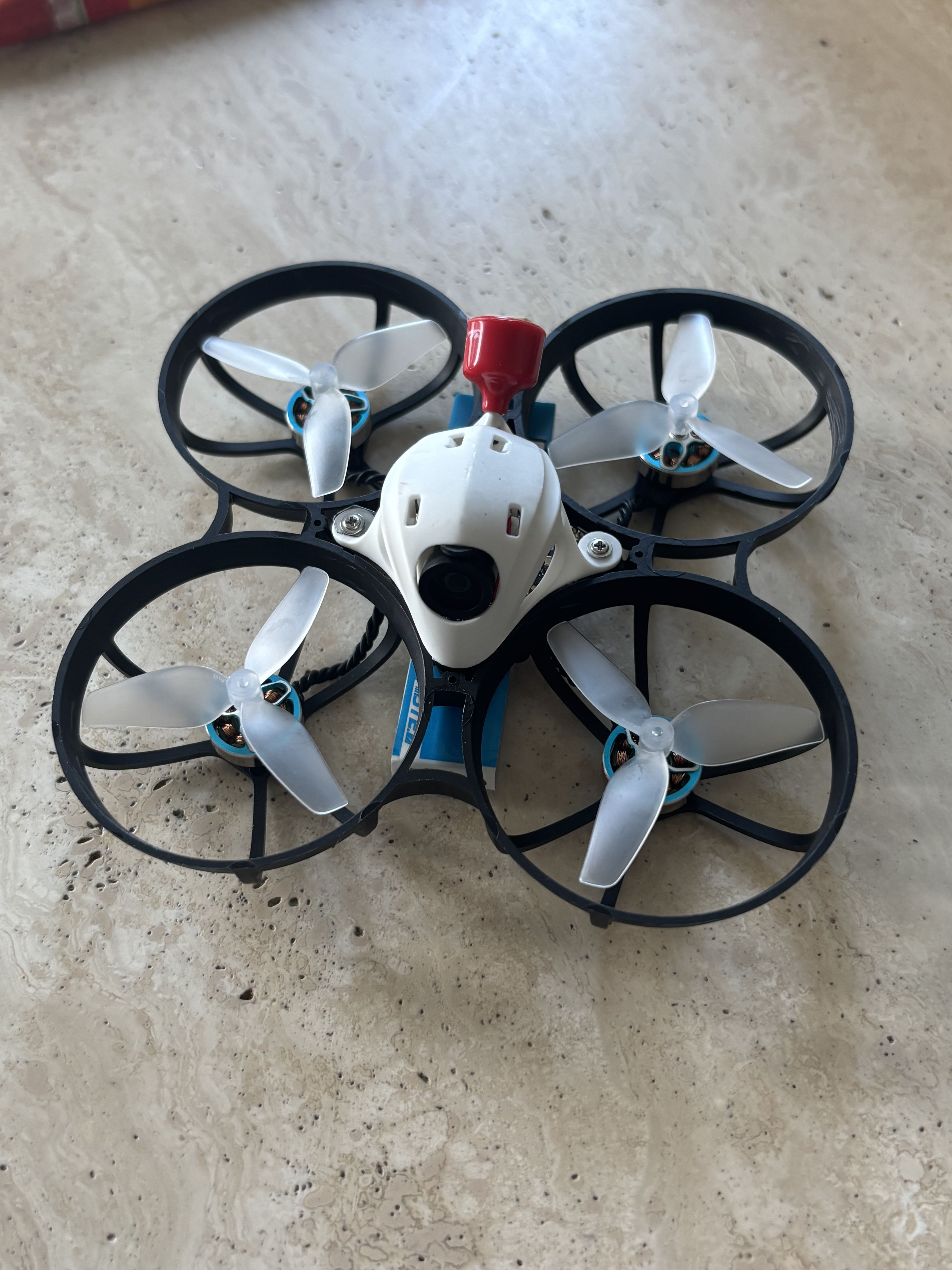

Bonjour à tous,
J’utilise depuis quelques temps un Météo 75 pro et une radioMaster Pocket LBT bridée à 100mw . Je me rends compte que ma portée maximum est d’environ 110metres au gps.
Qu’en pensez-vous ?
Est-ce normal pour ce genre de Whoop?
merci de m’avoir lu et de vos réponses
Ps:
(Je vole en pleine campagne, et si j’avais pu avoir ne serait-ce que le double de portée ça aurait été mieux)
quelle portée ? video ou elrs ?
et a quelle altitude voles tu ?

Salut, et merci de ta réponse .
Je parle de la portée du signal ELRS .
A une vingtaine de mètres de haut et à une centaine de mètres de moi j’ai un message d’alerte sur l’OSD :
RSNR low . LQ 7:100 et  -87 …
par contre, je suis en 500Hz en packet rate . J’ai testé en 150Hz réglé uniquement sur la radio et je n’ai pas vu de différence. Donc j’ai remis comme d’origine.
(la vidéo fonctionne parfaitement bien elle)
merci beaucoup
jerome
le rsnr, on s'en fout (c'est les interférences...)
a -87, en 500Hz, tu as de la marge : ça doit lâcher a -104, donc tu peux fixer l'alarme a -94 sur l'osd
en 150Hz, la limite irait a -112, donc plus de portée
a priori, ton problème est juste un problème d'alerte osd intempestive
tant que ton lq reste a 100 et ton rssi est loin des -104, tu ne devrais pas avoir de problème... a ne pas prendre au mot évidemment, fais des tests

Merci beaucoup jp. Je vais regarder cela de près et lire les liens que tu m’as envoyé . Merci merci 🙏
jerome
Merci beaucoup, je pense avoir compris le principe. Je ne tiens pas compte de la valeur -84 qui est erronée , mais le +72 et 7:100 est parfait. Donc la réception du meteor semble bonne .
merci pour cette explication ,c’est cool . A bientôt tout le monde, j’ai encore des questions….
