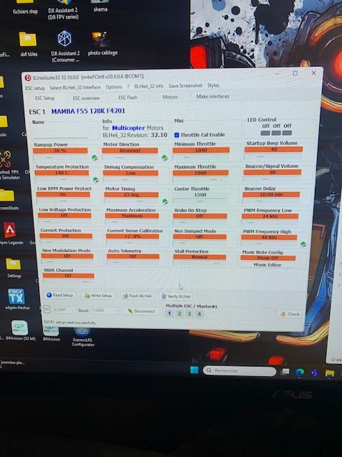

anthony38 Posté(e) Aout 16, 2025 Signaler Posté(e) Aout 16, 2025 slt la commu! je rencontre des petits problèmes depuis peux, après 40 secs environ de vol j'ai des coupures moteurs et mon drone tombe net au sol. Je trouve les moteur un peux plus chaud qu'avant(2207/1960KV). Je vous met la photo de la configuration belheli32, les PID sur betaflight étant resté par défaut. Si quelqu'un a une idée. merci d'avance.
Motard Geek Posté(e) Aout 18, 2025 Signaler Posté(e) Aout 18, 2025 Les 4 moteurs se coupent ? T'as pas de message d'erreur dans l'OSD ?
Solution anthony38 Posté(e) Aout 18, 2025 Auteur Solution Signaler Posté(e) Aout 18, 2025 Salut motard! Nn j’ai pas eu de messages sur l’OSD. J’ai changé un moteur ce matin et ça m’a réglé le problème pour le moment. par contre j’ai remarqué que le quad a tendance à pivoter légèrement sur la gauche en yaw, j’ai remis à zéro l’équilibrage sur betaflight mais rien à faire. Il y a 5 heures, Motard Geek a dit : Les 4 moteurs se coupent ? T'as pas de message d'erreur dans l'OSD ? Oui les quart moteurs se coupaient en même temps
