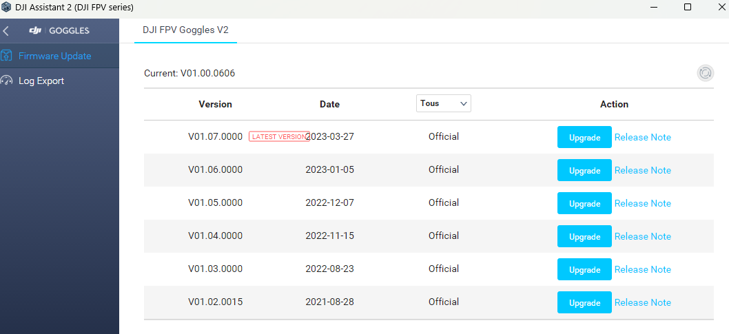

Caddx vista et Goggles v2 sont bien sous version V010.00.0606 d'après l'assistant DJI FPV SERIES.
J'ai tenté de sélectionner le mode "Passer au système DJI Digital FPV" dans le menu "About" mais impossible, il n'est pas présent... Je suis donc bloqué dans le mode incompatible avec le caddx vista.
J'ai tenté de passer le vista en version V010.00.0608 mais pas de changement. Le soucis a vraiment l'air de venir de mes lunettes.
J'ai fait le test sur mon autre kwad et idem, pas de connexion.
Impossible de rétrograder de version des goggles v2, uniquement les nouvelles versions me sont proposées.
Est-ce que je tente un upgrade en dernière version des goggles v2 pour pouvoir espérer repasser dans le bon mode digital fpv sur les lunettes ? Mais je ne pourrai peut être pas revenir sur la bonne version V010.00.0606 ensuite...

Je suis déja tombé en effet sur ce topic et j'ai bien essayé avec la batterie d'origine DJI chargé à bloc et rien n'y fait.
Je vais tenter la MAJ dans ce cas. Non elles ne sont pas rootées.
Je pensais qu'il fallait garder cet ancien firmware dans les lunettes pour que cela soit compatible avec le vista ?
