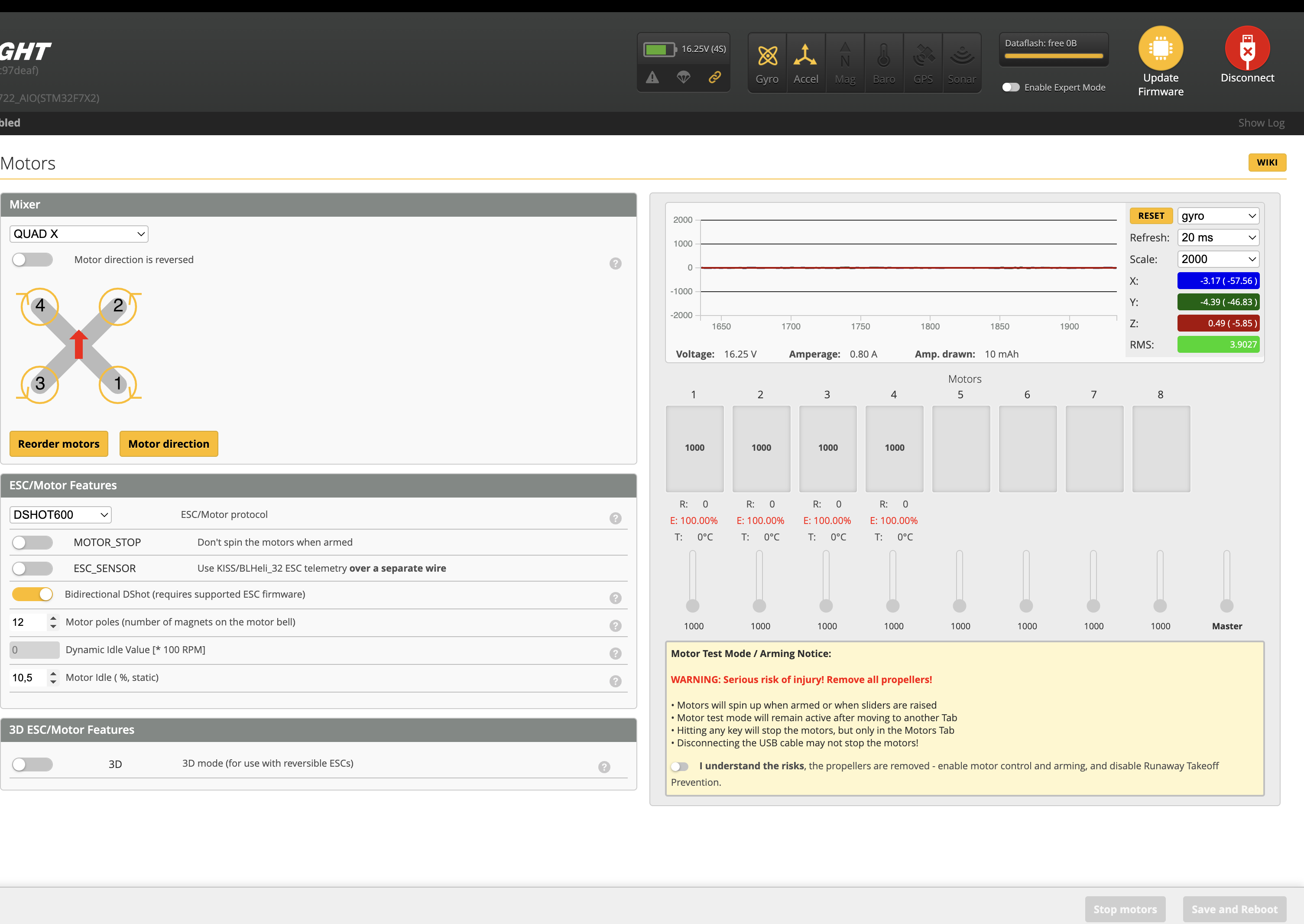

Cyril987 Posté(e) Aout 17, 2025 Signaler Posté(e) Aout 17, 2025 Bonjour, Suite à un crash d'une dizaine de mètres avec mon GEPRC Cinelog 30 V3, les ESC ne semblent plus répondre. Lors du réarmement après le crash, un message est apparu dans l’OSD : "Dshot Telem Warning". Après vérification dans Betaflight, j’obtiens 100 % d’erreurs sur les 4 ESC lorsque j’essaie de les faire tourner (aucun ne répond, évidemment). Avec ESC Configurator, il est également impossible de lire les ESC. La carte utilisée est une GEP-F722-45A AIO. Je n’ai pas de continuité entre les moteurs et les bornes du XT30. Existe-t-il un moyen de confirmer que les ESC sont bien HS avant d’envisager le remplacement complet de la carte ? Merci d’avance pour votre aide. Cyril

Cyril987 Posté(e) Aout 18, 2025 Auteur Signaler Posté(e) Aout 18, 2025 C'est une AIO, donc difficile avec une autre FC. À moins qu'il y ait une technique que je ne connaisse pas. Je ne comprends pas pourquoi/comment un ESC peut cramer sur une chute. Le reste du drone est intact.
