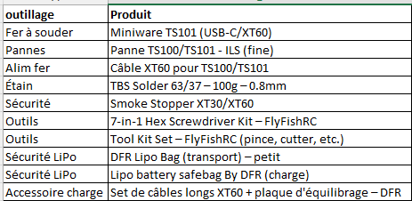

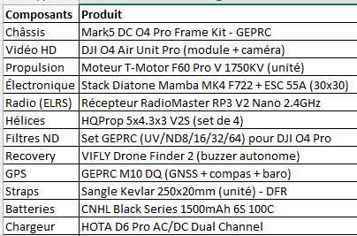

Je me lance dans mon 1er build, voici ce que j'ai choisi pour un quad orienté ciné en 5" mais finalement assez évolutif en ELRS 2.4.
Globalement c'est un budget à ~900€ j'ai également commandé une ZORRO ELRS 2.4.
J'ai choisi de me procurer les produits via 1 seul revendeur  ( Drone fpv racer) pour ce 1er je souhaite centraliser en France.
J'aimerai vos feedback, car je crois que tout va être compatible mais je préfère me rassurer ici 😄 & peut-être que j'ai oublié des éléments.
Merci pour vos conseils.

Salut,
J'ai déplacé ton topic dans conseils, rubrique dans laquelle tu liras pas mal d'avis et d'explication sur le "mauvais" choix de frame 😉
Pour les batteries le rapport qualité / prix est meilleur chez Ovonic et je prendrais plutôt du  ~1300 mAh.
Pour le reste je pense que c'est pas mal du tout 🙂

On m’a aussi conseillé ces batteries sur le discord, donc je vais sûrement prendre les ovonic.
Merci pour ton retour.
