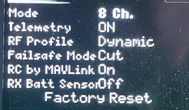

J’ai un souci avec mon setup depuis le début et j’aurais besoin d’un coup de main.
Je perds le signal super vite et donc le drone qui tombe au bout de quelques metres/secondes.
Je l'ai flash, j'ai fait les MàJ, j'ai testé en changeant les paramètres de la Tango 2 mais rien n'y fait. Si quelqu'un a une idée, ça fait plusieurs semaines que j'essaie de faire fonctionner ce drone, ça me déprime. Sinon j'en rachète un, peut être que celui ci est caput.
Mercii
A 2m ta forcément un problème hardware à mon avis, même en réglages full stock et 25mW en radio tu peux faire des dizaines si ce n'est des centaines de mètres (tout du moins sans obstacle).
T'as pas un autre drone pour faire un test croisé et voir si ça vient du Tx ou du Rx ?
