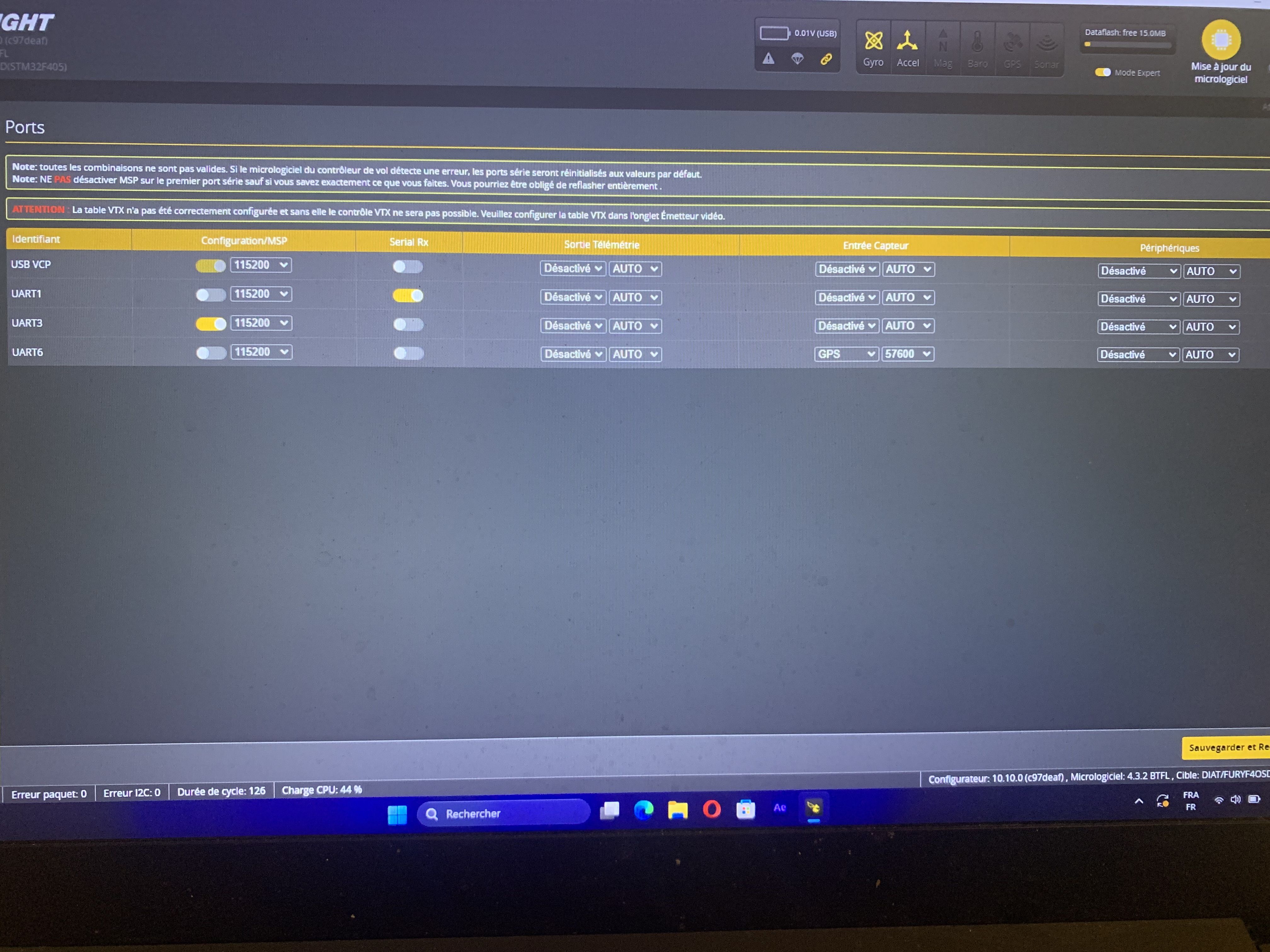

Way Posté(e) Aout 24, 2025 Signaler Posté(e) Aout 24, 2025 Bonjour à tous, J’ai un souci avec mon drone : je reçois bien la vidéo dans mes DJI Goggles V1, mais je n’ai pas d’OSD. J’ai suivi les réponses déjà données sur le forum, notamment en entrant dans le CLI : set osd_displayport_device = MSP save J’ai aussi vérifié dans l’onglet Ports que sur mon UART3 (là où est branché le Caddx Vista), la case MSP est bien cochée. Malgré ça, je n’ai toujours pas d’OSD et je ne comprends pas pourquoi. Mon drone : Caddx Vista (branché par connecteur sur la FC) DJI Goggles V1 FC Mamba F405 MK2 Si quelqu’un a une idée, je suis preneur. Merci d’avance !

Way Posté(e) Aout 25, 2025 Auteur Signaler Posté(e) Aout 25, 2025 Merci de ta réponse le problème c’est que je n’ai aucun osd pas meme la tension lipo mais ce n’est pas grave je vais refaire mes soudures.
Motard Geek Posté(e) Aout 25, 2025 Signaler Posté(e) Aout 25, 2025 Inutile de refaire tes soudures à mon avis. La tension de la LiPo est remontée par le Air Unit lui-même, sans avoir à communiquer à la FC. A mon avis c'est juste une option dans le masque
Solution Way Posté(e) Aout 27, 2025 Auteur Solution Signaler Posté(e) Aout 27, 2025 Le problème c’est que j’ai connecté un autre drone d’un amis et l’osd est nickel avec le meme masque
