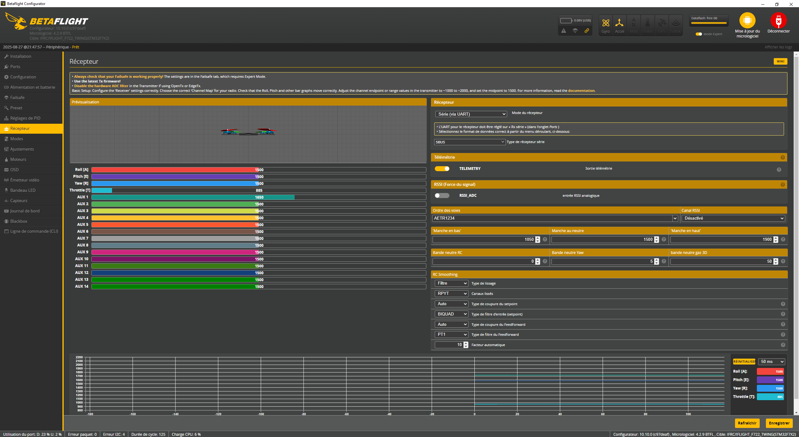

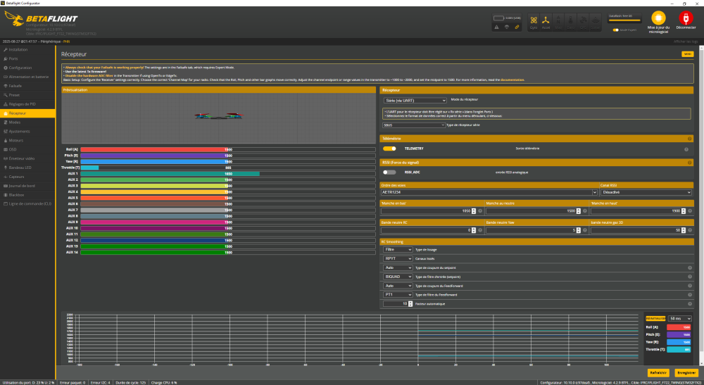

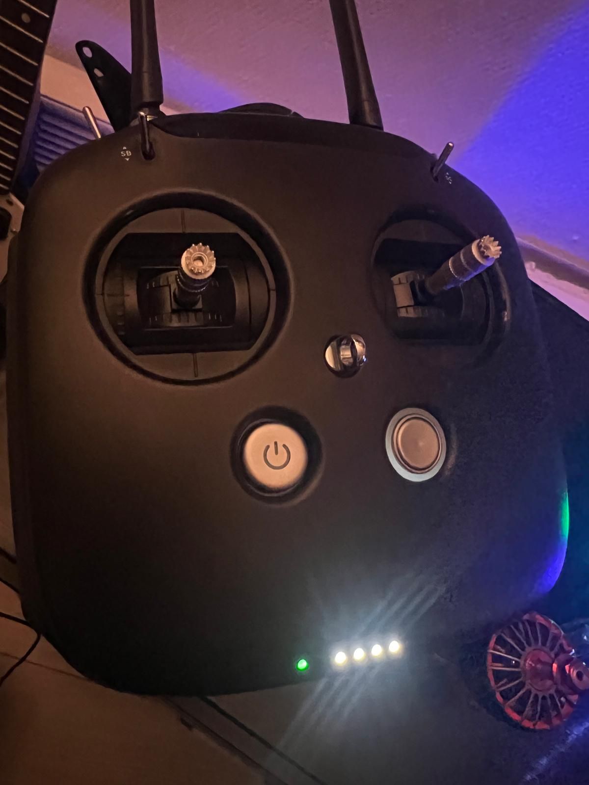

Léa_Chimera7 Posté(e) Aout 27 Signaler Posté(e) Aout 27 Bonjour, J’ai un sérieux problème avec ma radiocommande DJI FPV. Elle n’arrête pas de biper de manière continue et rapprochée (bip bip bip bip) et mon drone ne répond pas lorsque je fais bouger les sticks ou que j’active des boutons sur la radiocommande. J’ai fait un calibrage sur mes lunettes DJI Googles v2, le calibrage a été effectué mais le problème de la radiocommande persiste. Sur betaflight, dans l’onglet « récepteur » rien ne bouge lorsque je fait bouger les joysticks de ma radiocommande. Je précise que la radiocommande semble bien appareillée au drone et aux Googles V2. je pense que le problème est survenu depuis la mise à jour du firmware du air unit, des Googles DJI et de la radiocommande mais je ne suis absolument pas sûre du lien de causalité notamment que le beeping surgit même lorsque la radiocommande n'est pas appareillée. Voici les versions pour chacun de mes accessoires : radiocommande DJI fpv : V01.00.0608 Unité aérienne du drone : v01.00.0600 googles v2 : 01.07.0000 pouvez-vous m’aider ? Ci-dessous une vidéo YouTube du problème : Il s'agit de la même radiocommande que celle du drone DJI PHANTOM 4. Drone équipé d’une Vista Air Unit + radiocommande DJI (ou compatible). La radiocommande est bien appairée (LED verte OK). La radio bippe régulièrement de façon continue. Dans Betaflight → onglet Receiver, les sticks ne font pas bouger les barres → pas de signal RX reçu par la FC. Le drone ne répond pas aux commandes même si la liaison vidéo fonctionne En bref : La liaison radio (TX → FC) n’est pas transmise via la Vista, même si l’appairage et la vidéo fonctionnent → la FC ne reçoit pas de commandes.
Motard Geek Posté(e) Aout 28 Signaler Posté(e) Aout 28 Salut, Il y a 9 heures, Léa_Chimera7 a dit : pouvez-vous m’aider ? Pour ça il faut poster dans entraide J'y ai déplacé ton topic. Il y a 9 heures, Léa_Chimera7 a dit : Je précise que la radiocommande semble bien appareillée au drone et aux Googles V2 Elle semble où elle l'est vraiment ? Tu la vois dans les lunettes ?
Léa_Chimera7 Posté(e) Aout 28 Auteur Signaler Posté(e) Aout 28 il y a 26 minutes, Motard Geek a dit : Salut, Pour ça il faut poster dans entraide J'y ai déplacé ton topic. Elle semble où elle l'est vraiment ? Tu la vois dans les lunettes ? Salut ! Merci ^^ Oui je vois bien la radiocommande dans les lunettes Googles v2 ainsi que son signal.
Motard Geek Posté(e) Aout 28 Signaler Posté(e) Aout 28 Il y a 10 heures, Léa_Chimera7 a dit : je pense que le problème est survenu depuis la mise à jour du firmware du air unit, des Googles DJI et de la radiocommande mais je ne suis absolument pas sûre du lien de causalité notamment que le beeping surgit même lorsque la radiocommande n'est pas appareillée. Donc ça fonctionnait avant et tu n'as strictement rien touché aux réglages Betaflight ?
Motard Geek Posté(e) Aout 28 Signaler Posté(e) Aout 28 Alors inutile de regarder du côté de Betaflight. Faut voir dans les changelogs des firmwares si y'en a pas un qui fait sauter la radio même si à priori si tu la vois dans les lunettes c'est que ça va... Faut aussi voir la signification de ce beep
