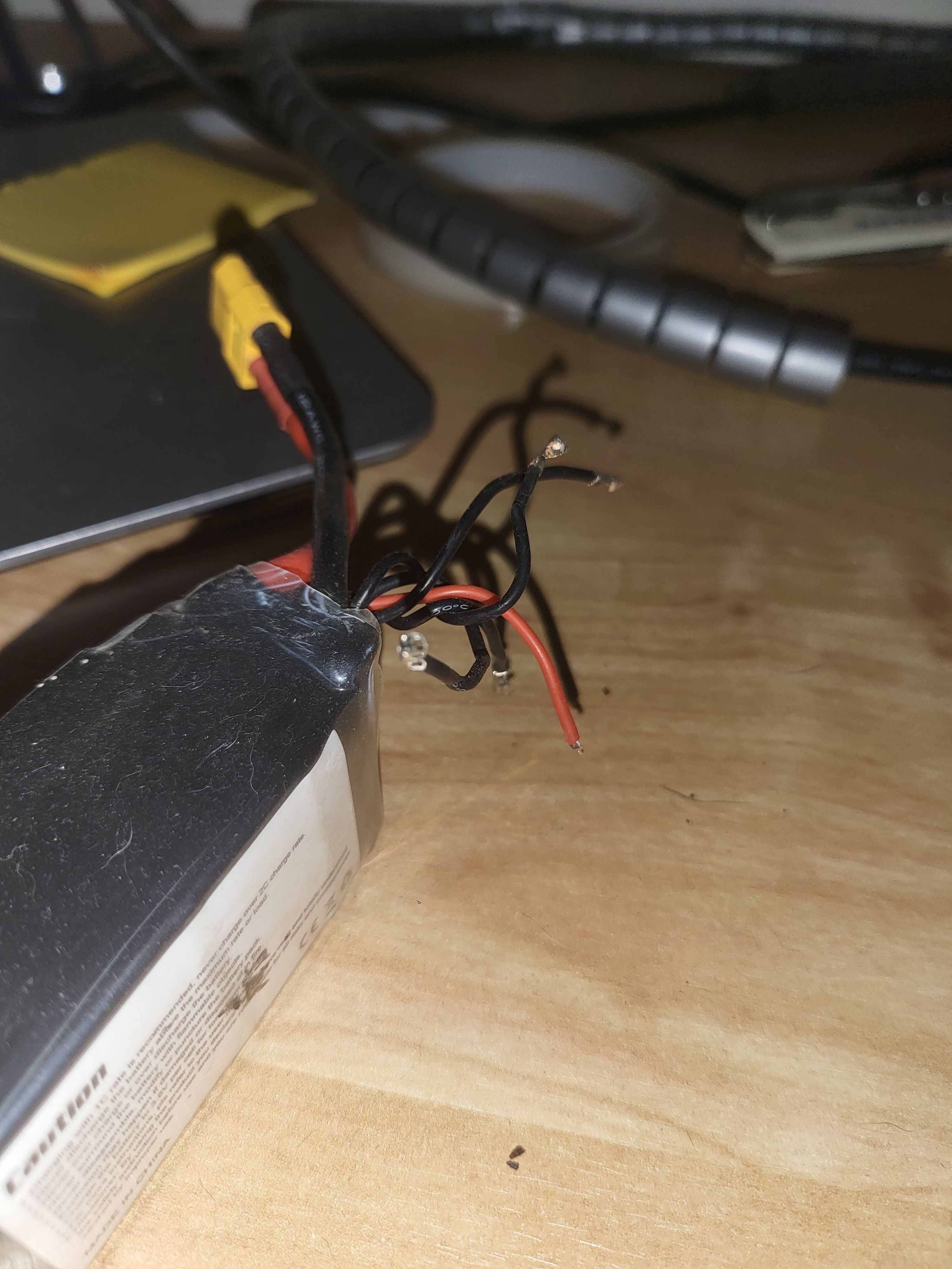

lidiot Posté(e) Aout 31, 2025 Signaler Posté(e) Aout 31, 2025 (modifié) Hello, J'ai mal fixé ma lipo lors d'un vol et les fils de la nappe de calibrage se sont pris dans les hélices et ont été littéralement décapités. Mon drone a pris feu en plein vol. J'entends encore mon pote me dire 'ho il brûle ton drone ' Moi dans les lunettes je n'ai pas vu de flamme, j'ai réussi à me poser mais le drone n'était pas en feu MDR c'est juste que dés clés câble se toucher ça faisait de sacrées étincelles. La batterie est pas très vieille, presque neuve en fait, ça m'embête de la neutraliser, selon vous c'est récupérables ? Ps : ça vient de m'arriver je n'ai fait aucune recherche... Merci a vous cmd Modifié (le) Aout 31, 2025 par lidiot
Dujack Posté(e) Aout 31, 2025 Signaler Posté(e) Aout 31, 2025 (modifié) Si tu as la prise jet-sh, des contacts, que tu sais sertir et que tu as un multimètre pour mesurer l'ordre des fils, alors oui. En espérant que ta lipo n'ait pas trop dégustée avec les court circuits... Mais si tu as réussi à te poser, elle devrait être ok Ps: première chose à faire, tu isoles chaque fil avec du scotch type électricien, là c'est un coup à tout cramer... Modifié (le) Aout 31, 2025 par Dujack 1 1

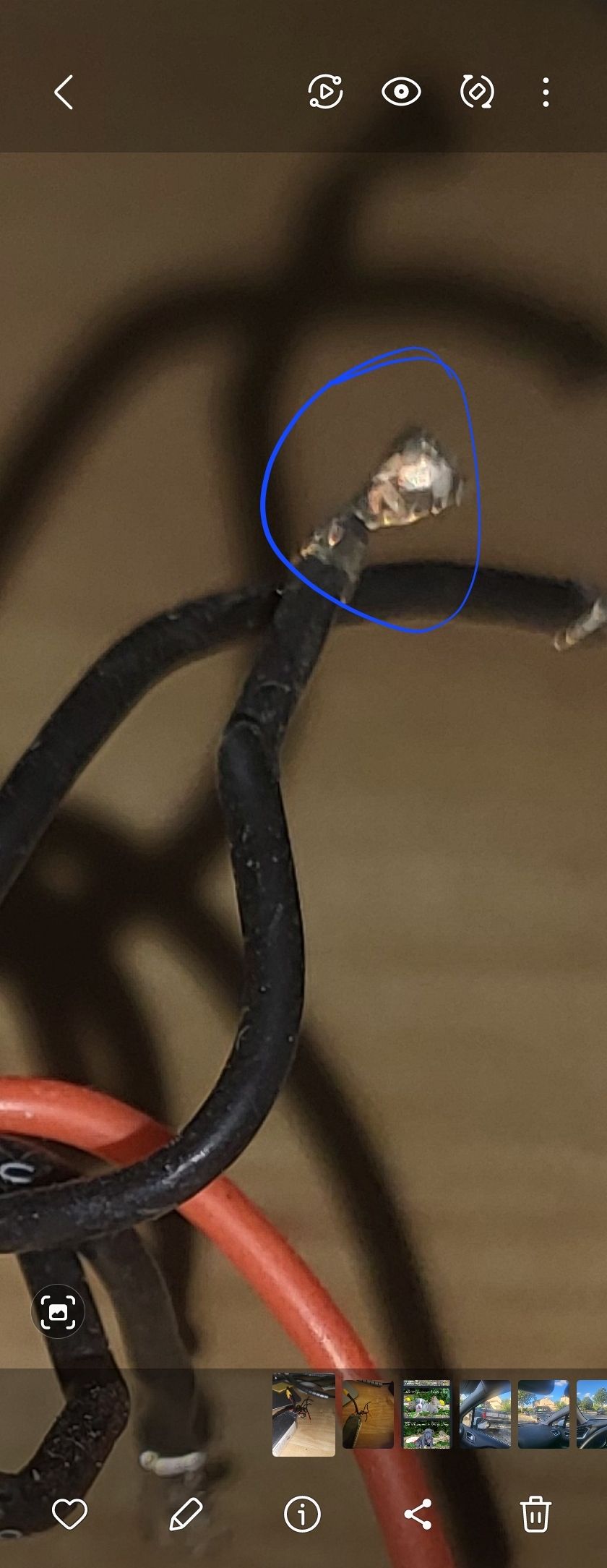

lidiot Posté(e) Aout 31, 2025 Auteur Signaler Posté(e) Aout 31, 2025 Houla, il y a 9 minutes, Dujack a dit : Si tu as la prise jet-sh, des contacts, que tu sais sertir Je t'avoue que là tu m'as perdu dès le début. Je ne sais pas du tout ce que c'est qu'une prise jet-sh mais je vais me renseigner. il y a 12 minutes, Dujack a dit : tu as un multimètre pour mesurer l'ordre des fils Je ne suis pas sûr de bien comprendre ce que tu veux dire par 'l'Ordre des fils' L'ordre des fils pour chaque cellule a une importance ? Oui je sais me servir d'un multimètre. Je pense quand même que la lipo en a pris un sacré coup. On dirait pas sur la photo mais les fils sont quand même bien calcinés. Oké je vois ce que c'est la prise jet-sh. Mais est-ce que par hasard l'un d'entre vous aurait le nom du connecteur métallique qui est serti sur le câble et qui s'insère dans cette même prise ?
Dujack Posté(e) Aout 31, 2025 Signaler Posté(e) Aout 31, 2025 il y a 42 minutes, lidiot a dit : Oké je vois ce que c'est la prise jet-sh. Mais est-ce que par hasard l'un d'entre vous aurait le nom du connecteur métallique qui est serti sur le câble et qui s'insère dans cette même prise ? justement, ce sont les contacts pour la prise JST-SH (pas jet-sh, merci le correcteur auto). Mais bon, si tu n'as pas de pinces pour sertir ces contacts c'est pas gagné. Autant acheter une prise avec les fils et les souder en utilisant de la gaine thermo. Une lipo c'est 40€, tu risques d'user le soleil si tu n'es pas équipé de ce qu'il faut pour la réparer. 1
Joelamoule Posté(e) Aout 31, 2025 Signaler Posté(e) Aout 31, 2025 Oui faut couper chaque fil de cellule et souder une nouvelle prise d'équilibrage. Bien isoler chaque fil avec du scotch électricien. Pour vérifier si la Lipo est encore bonne faudrai regarder la résistance de chaque cellule avec ton chargeur. Faudrai peut être aussi se renseigner avec les lipos, c'est dangereux, nos machines sont pas des jouets 1
