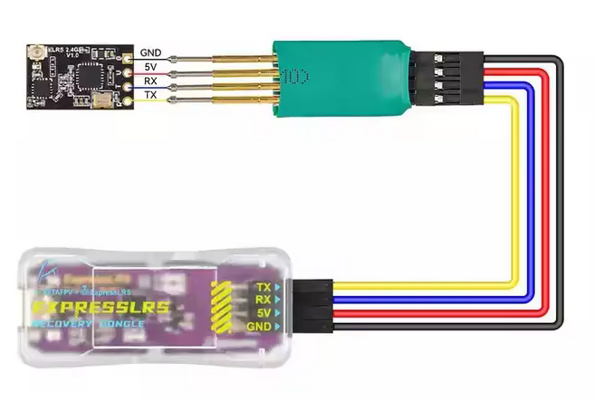

Pour ça je n'ai pas de réponse car j'ai pas eu le cas, il ne faut surtout pas se tromper de modèle lors du flash, dans le pire des cas on doit pouvoir flasher avec un adaptateur usb/ttl.
