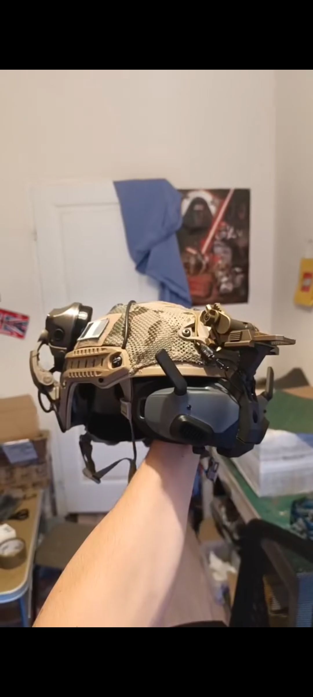

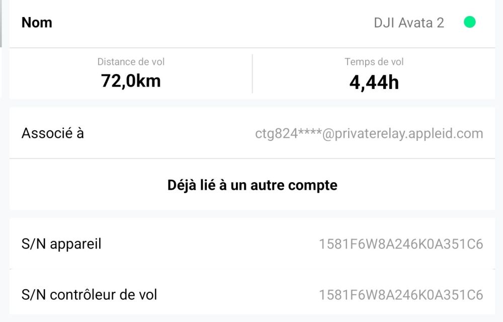

Hugues Posté(e) Septembre 5, 2025 Auteur Signaler Posté(e) Septembre 5, 2025 Je suis passé sur les G2 pour pouvoir les monter sur un casque militaire. J'ai un peu plus creusé et je crois que l'acheteur de mes G3 les à associé à son compte avec en passant associée mon avata 2. Car l'adresse mail je correspond pas à la mienne
Motard Geek Posté(e) Septembre 5, 2025 Signaler Posté(e) Septembre 5, 2025 Je ne sais pas comment ça se passe pour l'Avata mais avec un Air Unit et des lunettes y'a aucune restriction. Quand on vole avec les potes on échange parfois de kwad et on connecte nos propres lunettes dessus sans souci.
Hugues Posté(e) Septembre 5, 2025 Auteur Signaler Posté(e) Septembre 5, 2025 Très bien, merci pour votre réponse je vous voir avec l'acheteur
YoOneKtK Posté(e) Septembre 8, 2025 Signaler Posté(e) Septembre 8, 2025 Hey, t'es sur que t'es bien en mode Bind sur chacun des appareils ? C'est-à-dire, un appui long (environ 3-4s accompagné d'un petit bip sonore et clignotement lumineux) sur les deux dispositifs ? Car comme dit plus haut, DJI n'est pas Apple, y'a pas de blocage matériel associé au compte. Concernant les Lunettes, les Goggles 3 disposent également de moyens de fixation NVG disponible sur le marché, en espérant que tu n'es pas perdu trop d'argent sur la revente.
Hugues Posté(e) Septembre 8, 2025 Auteur Signaler Posté(e) Septembre 8, 2025 Le problème est que j'ai déjà réussi à tout connecter ensemble mais je n'avais le droit à seulement 4 vol avant que le drone ne puisse plus décoller dans avoir appareillé les G2 au avata 2 (qui est au passage plus connecté à mon compte). Et pour le montage nvg pour les G3 il était trop chère à importer des usa et donc au final je peux dire que j'ai gagné de l'argent. Merci pour toutes vos réponses mais pour le moment je n'arrive pas à contacter l'ancien propriétaire même si j'ai son numéro
