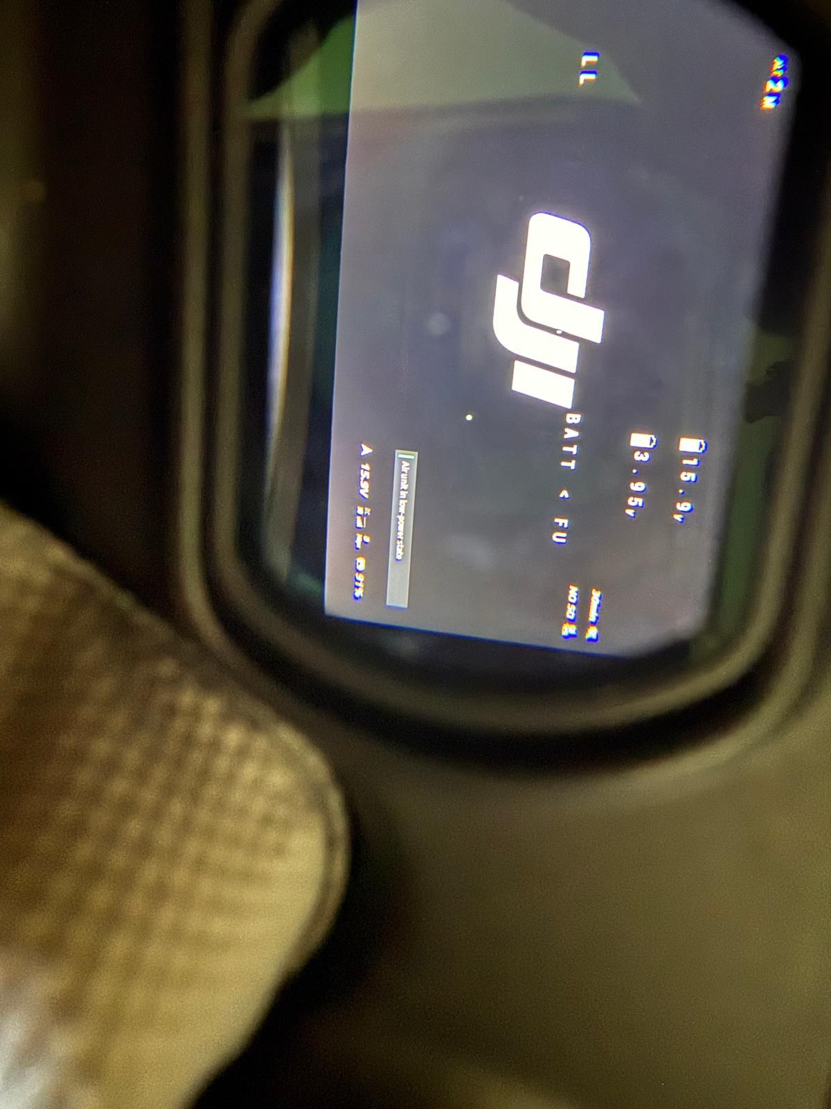

J'ai récemment monté mon premier drone avec une dji 03, une stack speedybee f405 v4. En radio j'ai une Tango 2 et un masque dji FPV V2 que j'ai acheté d'occasion. Après l'avoir monté et paramétré, j'ai connecté le casque sans problème, puis j'ai fait mon premier vol qui s'est très bien passé. Comme je n'avais pas encore réussi à afficher les données osd j'ai connecté plusieurs fois mon masque à la maison afin d'y arriver. Mais j'ai remarqué que le masque mettait de plus en plus longtemps à afficher la vidéo, j'ai même crashé mon drone à mon 2eme vol car la vidéo a coupé. Et maintenant je n'ai plus rien du tout, malgrés le fait que le masque est bien connecté à au drone car il affiche bien les données de batterie et d'altitude. Quelqu'un aurait une idée de la cause du problème ? Je met l'image de ce que je vois dans le casque en pj.

Cela m'étonne car la o3 est neuve contrairement au casque, mais non je n'ai jamais débranché le câble entre la cam et le vTx ou l'antenne du air unit, et pas de choc majeur sur la cam. Je précise que sur la photo il est indiqué que le air unit est en "low power state" Mais même en désactivant ça ne fait rien. Je testerai bien avec un autre casque  pour isoler le problème mais je n'en ai pas d'autre ( si quelqu'un est proche d'orange (Vaucluse) et a un casque dji, on sait jamais😅).

Très peu d'intérêt puisque tu reçois l'image envoyé par l'émetteur. C'est juste que ce dernier ne reçoit visiblement pas l'image de la caméra.
Donc si l'ensemble caméra + vTx est neuf ➡️ SAV 😉
