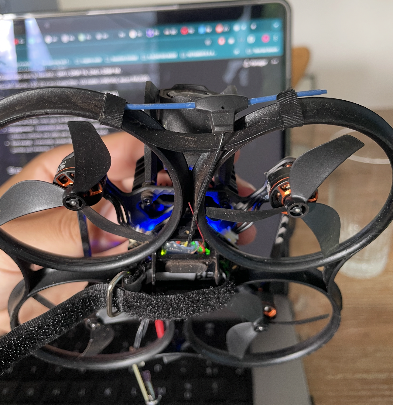

Drone : BetaFPV Pavo20 Pro Crossfire
Radio : TBS Tango 2
RX : NanoRX v3
👉 Problème : je perds le signal (RX Loss) après seulement ~20m en champ libre. Le drone tombe directement.

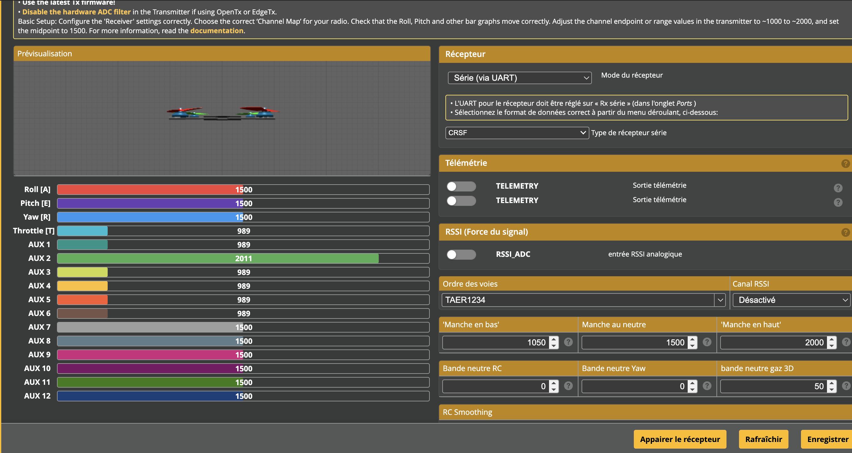

C’est déjà le 2ᵉ Pavo20 Pro que je teste (le premier avait le même souci). Avec ce deuxiee pavo 20 j'ai juste fait appairer dans betaflight pour binder avec la tango 2 et passé les l'ordre des voies en TAER1234 au lieu de AETR1234.
Mes réglages actuels :
  • Tango 2 : 868 MHz (EU), Max Power = 500 mW, Dyn.Power Off, Encryption Off
  • NanoRX v3 : 12 Ch, Telemetry On, RF Profile = 50Hz (testé Dynamic = pire), RC by MavLink = OFF (j'ai l'impression que le passer OFF m'a fait arriver à 20m de portée)
  • Betaflight : UART1 + CRSF activé, barres OK dans Receiver tab
❓ je ne sais pas quoi faire, j'ai acheté 2 pavo20 et aucun ne marche correctement... Si quelqu'un a une idée salvatrice, je suis preneur !
