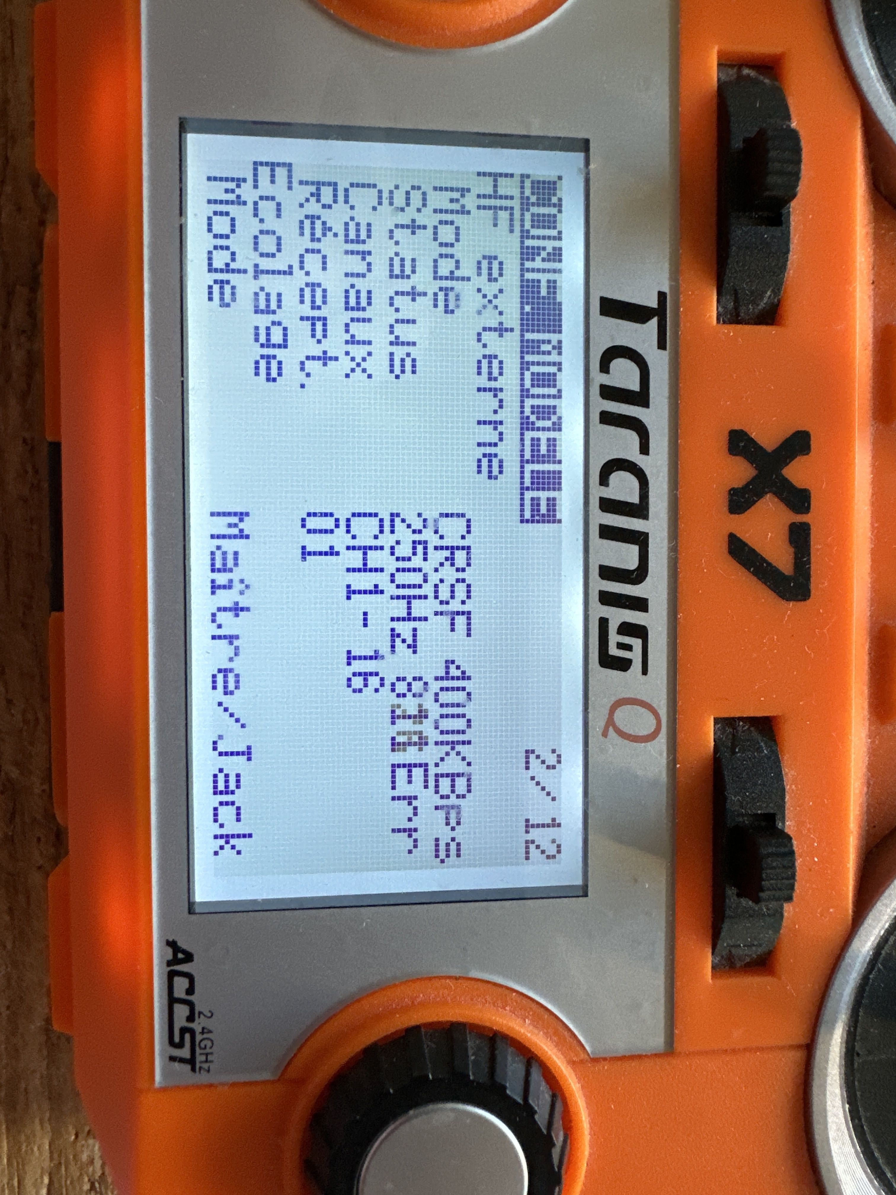

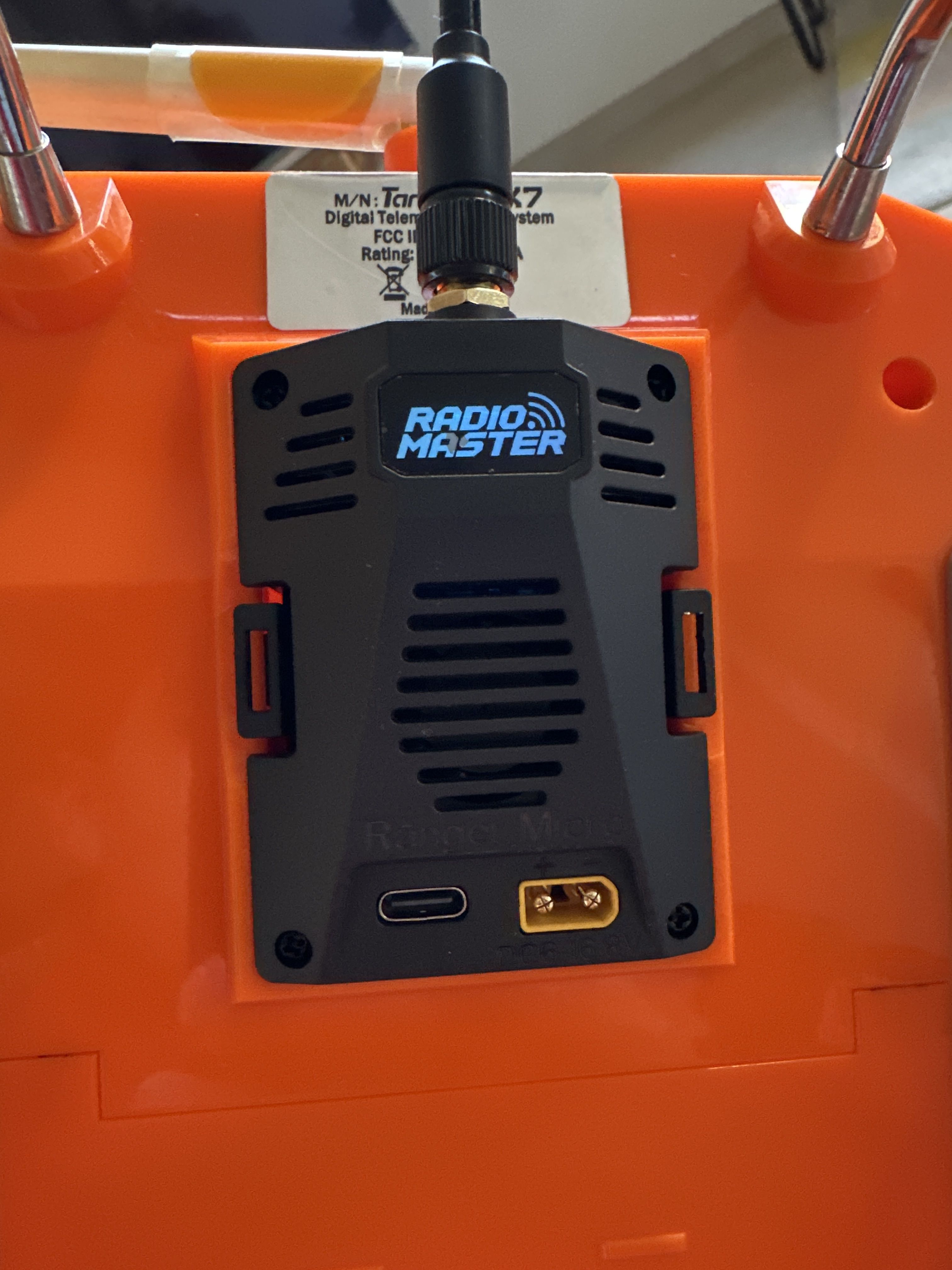

louis-8547 Posté(e) Septembre 27, 2025 Signaler Posté(e) Septembre 27, 2025 Bonjour à tous, je viens de me procurer un tx ranger micro pour aller sur ma qx7. Le problème une fois tout mis sur le même firmware j’ai réussi à bind les deux via la même phrase. J’ai tout paramètre sur bêta. Le problème sur ma taranis il fait que de ce déconnecter puis se reconnecter toute les secondes je ne comprends pas et j’ai aussi un nombre d’erreur qui fait que grandir au niveau de la radio ! j’ai essayé l’alimentation externe cela ne change rien merci à ce qui prendront le temps ! cordialement Louis

louis-8547 Posté(e) Septembre 27, 2025 Auteur Signaler Posté(e) Septembre 27, 2025 il y a 17 minutes, Motard Geek a dit : Comment se manifeste la déconnexion ? Le Tx redémarre ? Alors il y a une alerte sonore insupportable et les barre de connexion disparaissent et réapparaissent sur la radio cependant le rx spi reste vert Fix et je n’est pas l’impression que le tx redémarre. c’est vraiment très rapide il se connecte puis se déconnecte instantanément j’ai le son et ça toute les deux secondes !
Solution vinadre Posté(e) Septembre 27, 2025 Solution Signaler Posté(e) Septembre 27, 2025 Salut, Tu as été voir le compteur des erreurs là où tu as le baud rate ? J'ai changé de radio pour cette raison, les anciens modèles ne passent pas en 400K, je ne sais pas si il y a un rapport avec ton souci: https://www.expresslrs.org/quick-start/transmitters/tx-prep/#serial-baud-rate https://blog.seidel-philipp.de/fixed-inverter-mod-for-tbs-crossfire-and-frsky-qx7/
louis-8547 Posté(e) Septembre 29, 2025 Auteur Signaler Posté(e) Septembre 29, 2025 Le 27/09/2025 at 18:25, vinadre a dit : Salut, Tu as été voir le compteur des erreurs là où tu as le baud rate ? J'ai changé de radio pour cette raison, les anciens modèles ne passent pas en 400K, je ne sais pas si il y a un rapport avec ton souci: https://www.expresslrs.org/quick-start/transmitters/tx-prep/#serial-baud-rate https://blog.seidel-philipp.de/fixed-inverter-mod-for-tbs-crossfire-and-frsky-qx7/ Oui effectivement il y a un problème donc je vais réduire la fréquence sur la radio. merci beaucoup
