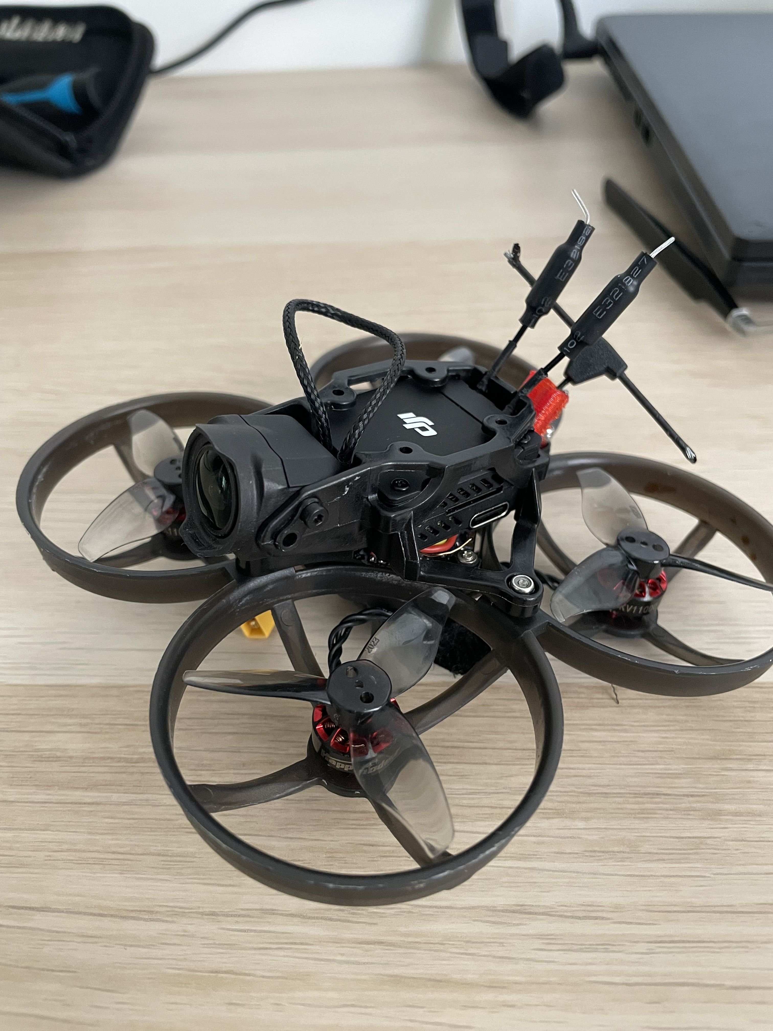

Salut à tous,
Je viens de mettre un O3 sur mon whoop Mobula8 Digital HD de chez happy model.
CONFIG : AIO Crazy F405 ELRS HD, Crossfire nano rx, DJI O3 VTX + DJI Google V2.
Il vole bien mais, si j'ai le malheur d'effleurer un obstacle ou le sol, la transmission vidéo se coupe. "Signal transmission weak" puis "Signal lost"
pas besoin d'un choc, la moindre petite perturbation du drone et le signal se coupe.
Une idée d'où cela peut venir ?
Merci bcp !
  • Solution
Peut être un pb avec l'accéléromètre, un calibrage semble avoir réglé le pb...
