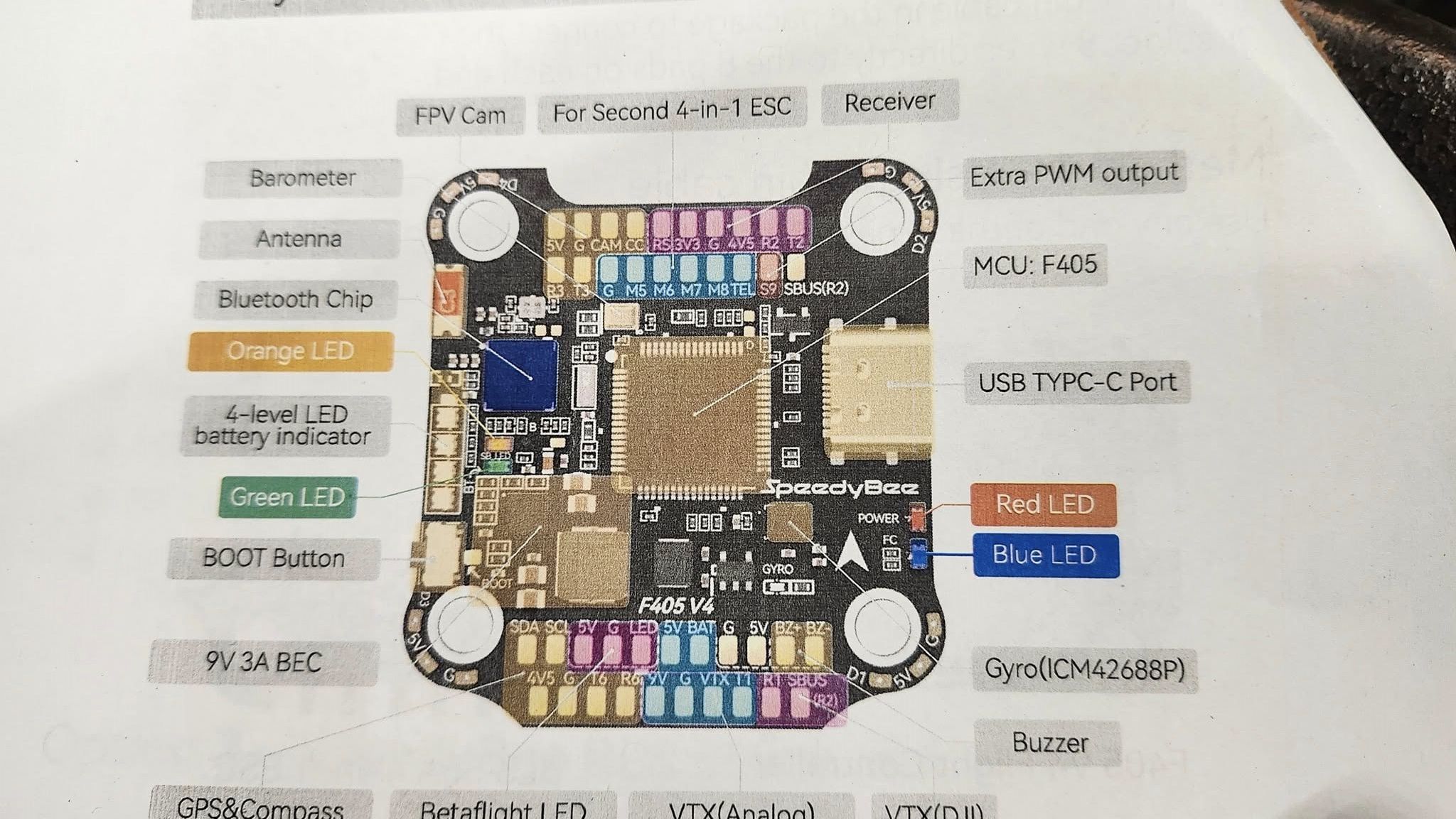

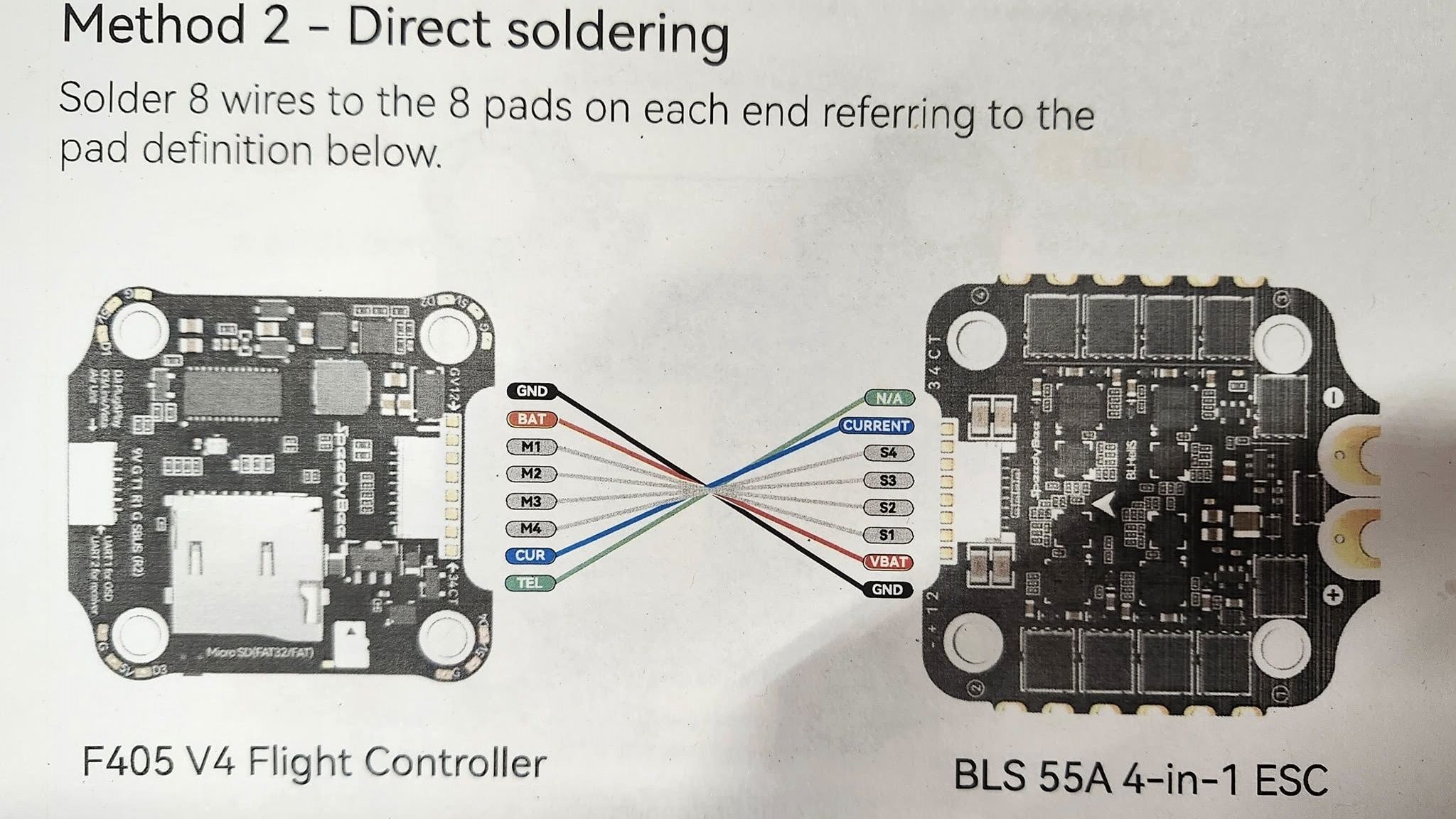

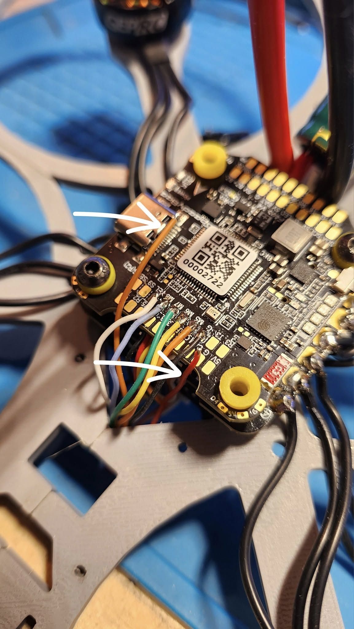

Si je comprend bien pour la deuxième esc je ne branche pas le "bat" en rouge et" current" en vert ? Qu en pensez vous ? 🤔
c est une SpeedyBee F405 V4 BLS 55A 30x30 FC&ESC Stack j ai rajoute la meme esc SpeedyBee BLS 55A 30x30 4-in-1 ESC
