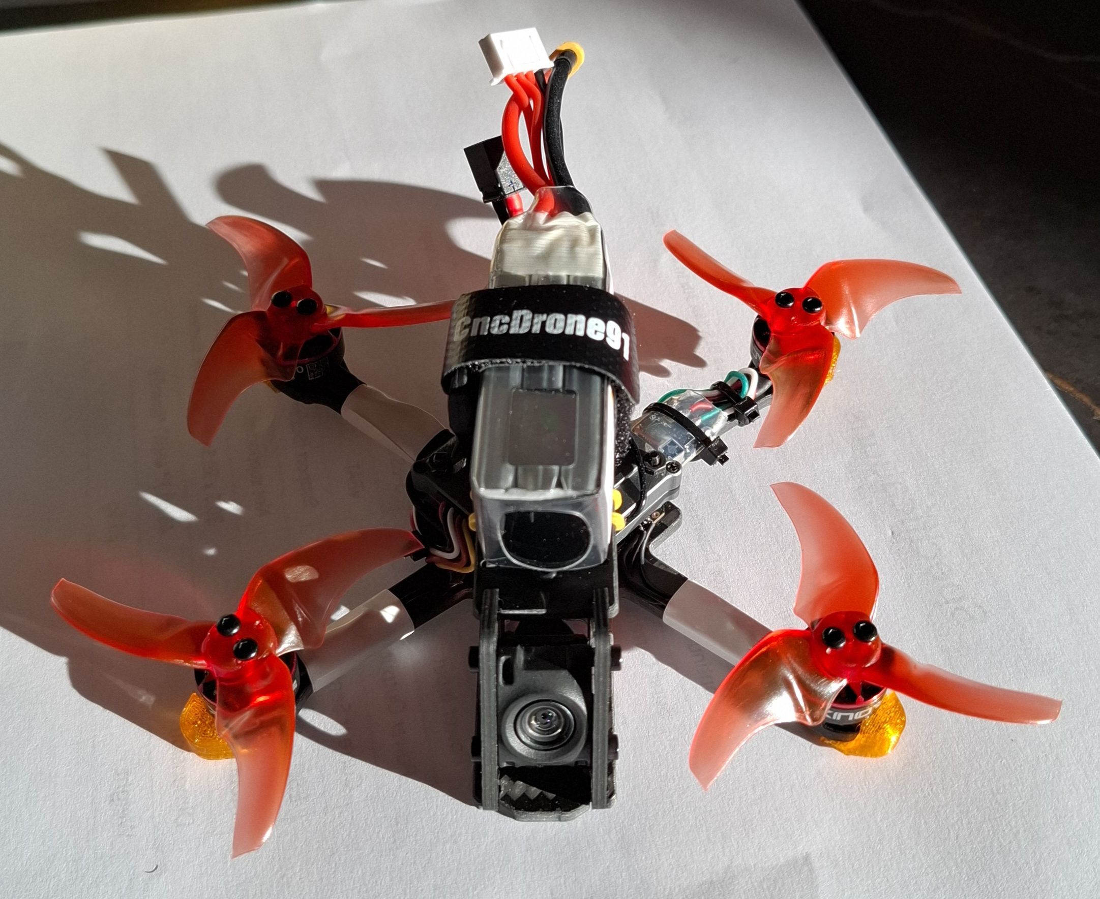

Voila un petit bijou ! Premier vol bientôt, bientôt ...

Je viens de faire mes premiers tours de jardin avec le Pocket (en 3S) ... un petit bijou, réactif comme tout même sans tunning particulier 🤗
