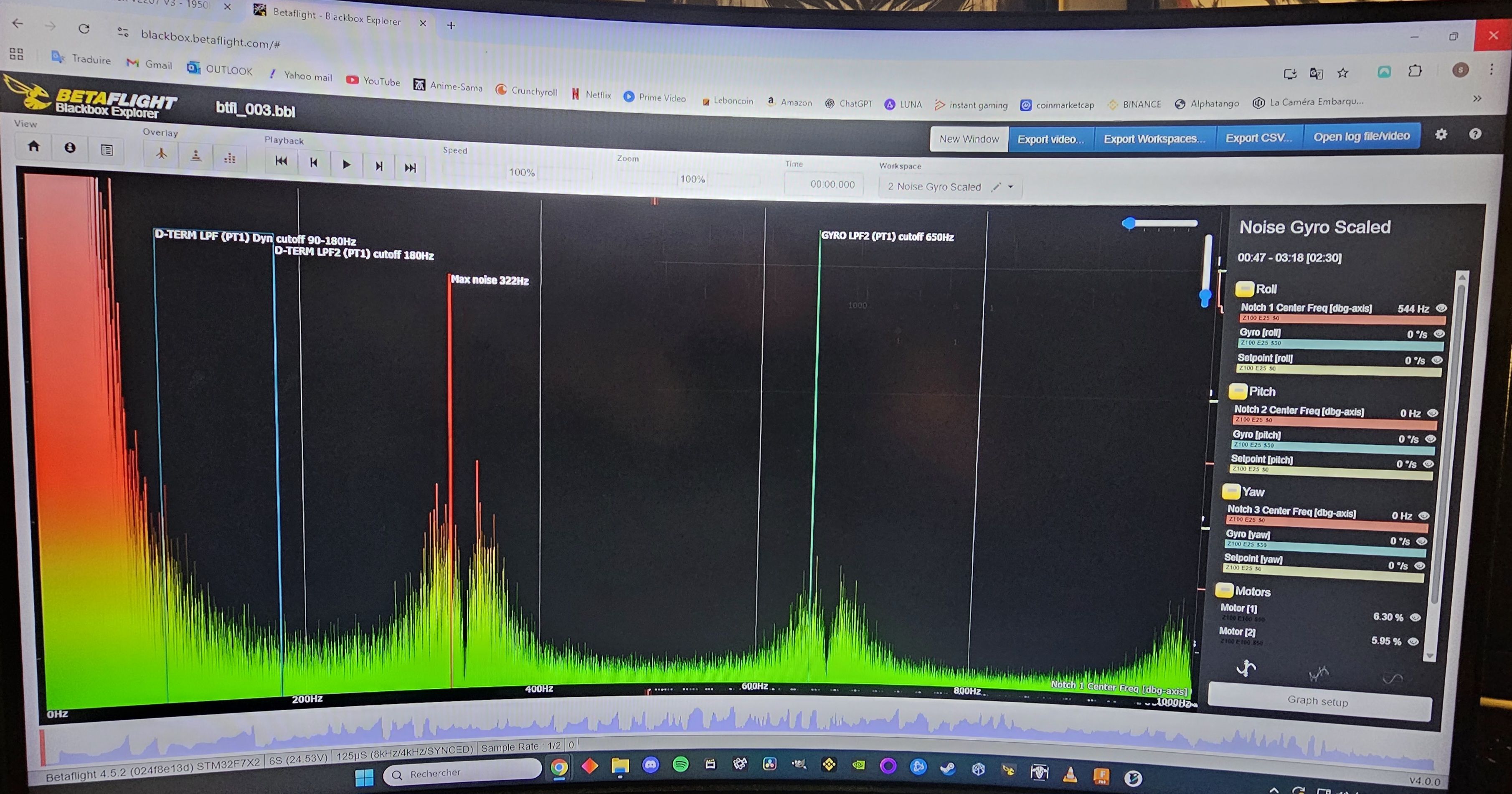

J'ai fait une lecture de blackbox et voici le seul truc qui me paraĂźt ĂȘtre anormal (mais je suis pas sĂ»r de comprendre). Tout le reste a l'air clean.
Je précise que cette blackbox a été enregistré en FFT_FREQ

T'as bien échantillonné à ~2KHz ?
Je ne vois pas de raw sur tes axes et je ne sais pas à quoi correspond cet graph "debug" avec tout ce bruit :x
Oui c'est bien échantilloné à 2 KHz
Sur le graph il s'agit du bruit que reçoit le gyro sur l'axe du roll. À savoir que mon souci initial est une coupure moteur sur l'axe du roll. C'est la seule piste que j'ai đŸ€·â€â™‚ïž
