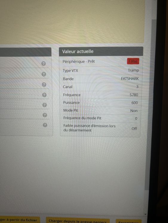

the_pig0 Posté(e) Octobre 8, 2025 Signaler Posté(e) Octobre 8, 2025 Bonjour, je me permets de me tourner vers vous car après plusieurs recherches je n’arrive pas à solutionner mon problème. Je n’arrive pas à avoir plus de 50 m de portée vidéo malgré changement de puissance sur le vtx. Si je dépasse j’ai des freeze et perte d’image. Pour le matos j’ai des lunettes fatshark dominator v1, pour le drone c’est un x220s d’origine avec vtx xf5804 je suis en version 4.3.2 sur bf si je mets plus récent ma radio n’est plus reconnu et les stick ne bouge plus mais c’est un autre problème ca lol J’ai bien réglé le drone sur betaflight à savoir la puissance 25 200 ou 600 rien ne change et j’ai une led sur le vtx qui confirme que je suis sur 600 j’ai aussi réglé sur le bon canal à savoir fatshark et sur la bonne fréquence. J’ai essayé sur plusieurs fréquence rien ne change. J’ai aussi injecté une table spécifique au 5804 et pareil…. Ce qui me paraît bizarre c’est que sur betaflight les données sont bien enregistrées j’ai confirmation sur l’osd que je suis sur le bon canal et la bonne puissance par contre si je vais dans les paramètres via l’osd depuis la télécommande je suis pas sur le bon canal et la puissance reste sur 25. J’ai beau changer et enregistrer, quand je redémarre le quad et que je retourne sur les paramètres osd via télécommande ca remet sur canal boscam et puissance 25 alors que si je connecte le drone au pc sur bf j’ai bien canal fatshark et puissance 600 plus led vtx sur 600 Je vais mettre deux trois photos en espérant que ca puisse vous aider Malheureusement je n’ai pas d’autres antennes ou vtx pour les tester Merci beaucoup pour vos réponses

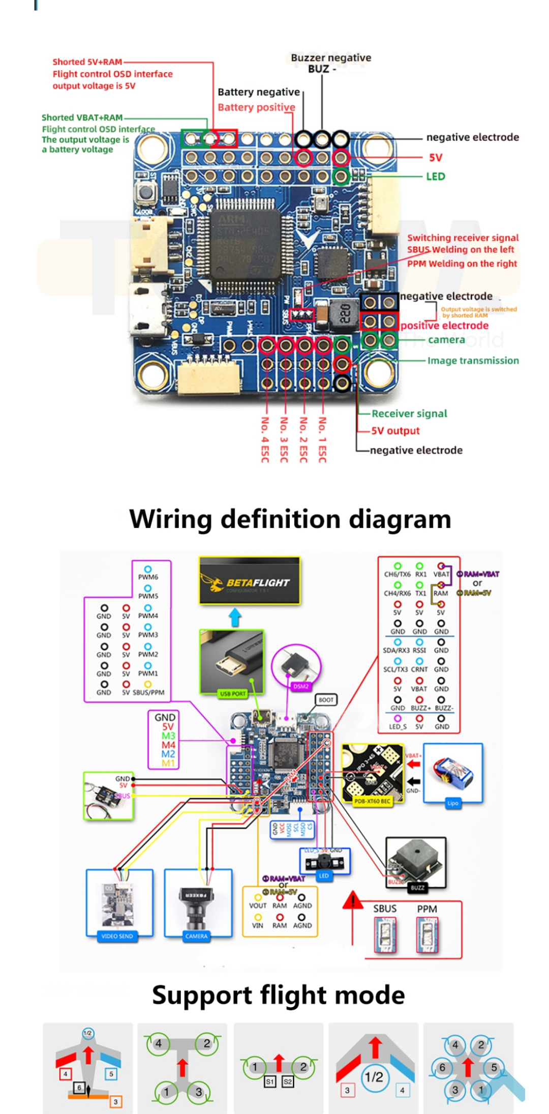

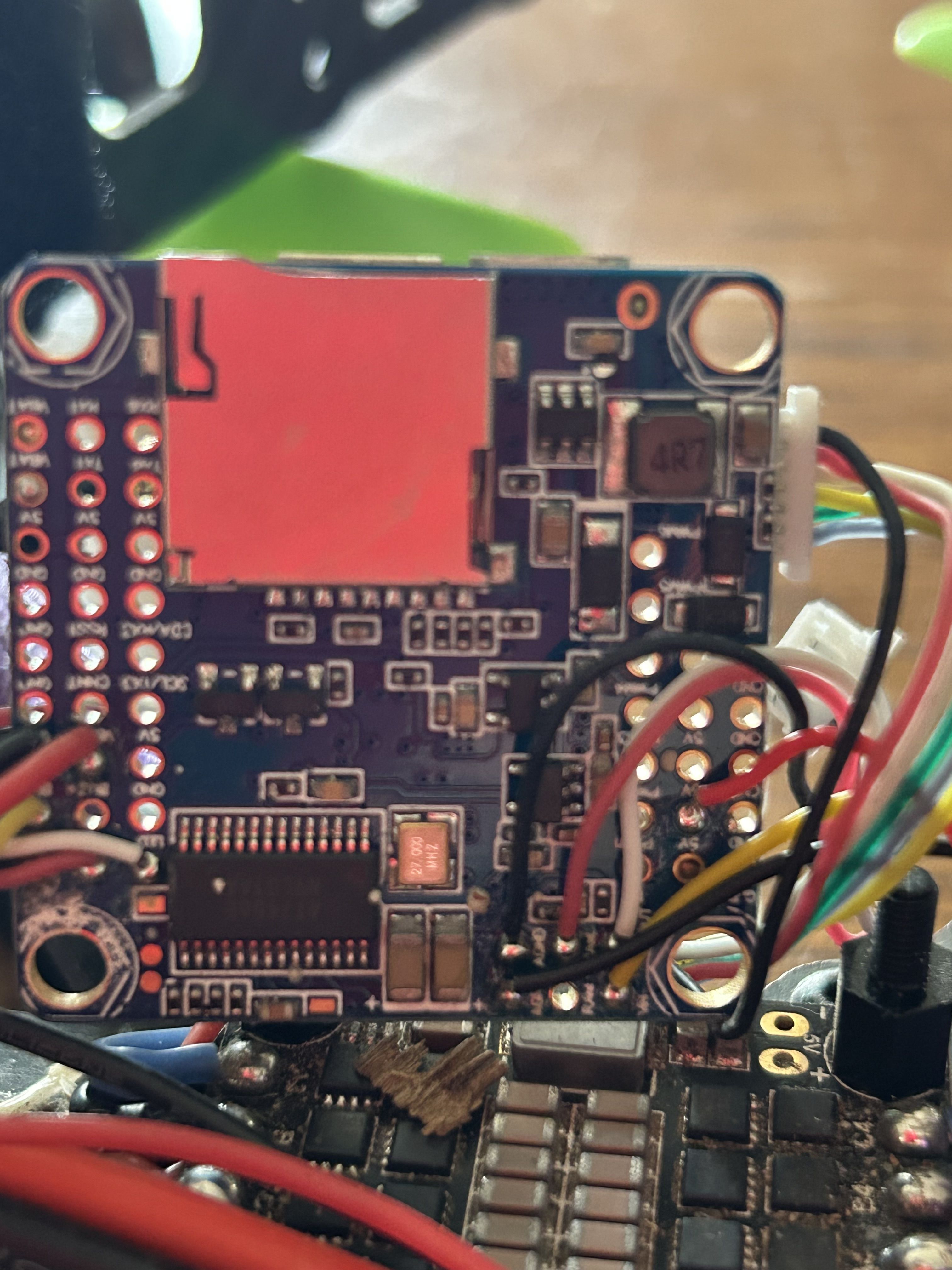

the_pig0 Posté(e) Octobre 8, 2025 Auteur Signaler Posté(e) Octobre 8, 2025 Le truc c’est que je ne sais même pas comment je peux avoir le smartaudio alors que le pin scl/tx3 n’est pas soudé et si j’ai bien compris c’est ce pin qui permet la fonction osd programmable depuis la radio ou alors je confonds tout ce qui n’est pas impossible lol Du coup comment enlever le smartaudio ? Je te joins un schéma qui correspond à peux près au miens si ça peut aider Merci encore
Motard Geek Posté(e) Octobre 8, 2025 Signaler Posté(e) Octobre 8, 2025 T'as posté tes réglages BF j'ai pas cherché plus loin je pensais que c'était effectif Si t'as que 3 fils pour ton vTx (alim + vidéo) les vTx Tables ne servent à rien en effet. Donc à part un vTx locké je ne vois pas :s
the_pig0 Posté(e) Octobre 8, 2025 Auteur Signaler Posté(e) Octobre 8, 2025 Ah ok je savais pas que les tables servaient uniquement pour la fonction smartaudio, c’est pas facile tout ça Et oui pour le vtx je te confirme il y a juste le + le - et le vidéo de branché à la fc. Je vais commander un nouveau vtx style tx800 ou rush solo et je vous tiendrai au courant Sinon à tout hasard est-ce que tu sais d’où peut venir le problème de maj ? Si je mets une version ultérieure à la 4.3.2 ma radio n’est plus détectée pourtant le récepteur et bien bind. J’ai cru voir sur certains sujet qu’il y avait une inversion de fils ou de pin mais je sais pas si c’est dû à ça En tout cas merci pour la réactivité

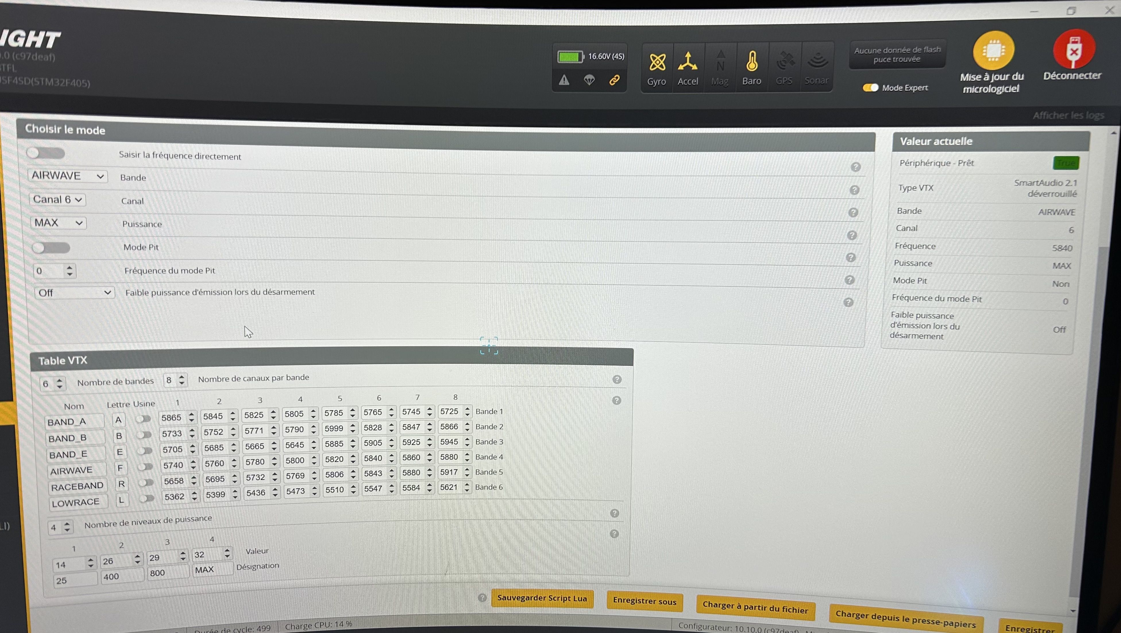

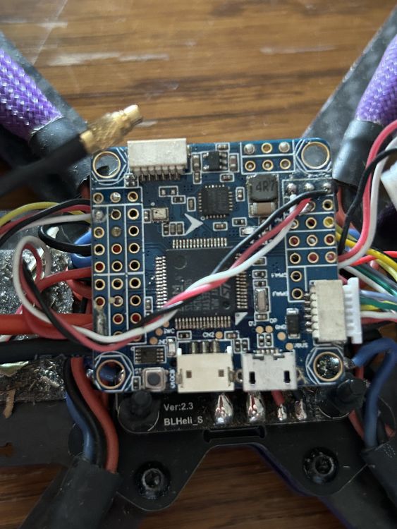

the_pig0 Posté(e) Octobre 25, 2025 Auteur Signaler Posté(e) Octobre 25, 2025 Bonsoir, comme prévu je reviens vers vous. Après réception du vtx et des antennes, après avoir tout bien installé et soudé le fil smartaudio, il y’a du mieux. Le vtx est reconnu car il apparaît en vert avec écrit prêt, le smartaudio 2.1 et bien reconnu, j’ai bien injecté les nouvelles tables pour le rush tank solo et quand je modifie des paramètres depuis le masque ça s’enregistre. Néanmoins la portée est quasi identique aller ça va un peu plus loin mais je dépasse pas les 200 mètres même si je règle le vtx sur max soit 1.6W Alors je me demande si il est possible que ce soit le récepteur dans mon masque qui ne reçoit pas bien ou si il peut y avoir autre chose ? Et ce qui est bizarre c’est que dans mon osd sur puissance du lien tx et qualité du lien les deux clignotent et affichent 0 en vol et à l’arret. Je sais pas si c’est pour le récepteur radio commande ou vtx et je sais pas si c’est parce que mon matériel ne peut pas afficher cette info ou si c’est vraiment à 0 Je vous ai fait deux trois photos du matériel en espérant que ça aide encore un grand merci pour votre aide
jpcheney Posté(e) Octobre 25, 2025 Signaler Posté(e) Octobre 25, 2025 alors, deja, rssi, qualité du lien et puissance du lien tc, ca concerne pas le vtx, c'est le lien de la radio commande : tu es en quel protocole ? pour le vtx, pas normal d'avoir des problemes en ligne a 200m surtout avec 1.6W essaie peut etre de mettre l'antenne du vtx a 30° vers l'arriere (pour qu'elle soit vertical quand le drone avance) sinon, essaie avec un autre recepteur aussi, le rush solo a quelle couleur de led ? pour savoir s'il est bien sur la bonne puissance
Motard Geek Posté(e) Octobre 26, 2025 Signaler Posté(e) Octobre 26, 2025 Ton adaptateur u.FL vers SMA te fait perdre un peu de signal mais ce n'est clairement pas la source de ton problème. Il faudrait être sûr que ton vTx ne soit pas bloqué en 25mW. Perso je le règlerais à la main en virant le smart audio déjà.
the_pig0 Posté(e) Octobre 26, 2025 Auteur Signaler Posté(e) Octobre 26, 2025 Merci pour vos réponses Alors pour le protocole je suis en ibus et je me disais bien que c’était pas pour la partie vidéo le lien tx mais dans le doute je l’avais quand même coché. Pour la couleur de la led sur le Vtx elle est bien mauve soit 1.6 et je suis bien en smartaudio 2.1 non bloqué car quand je vais sur blackbox debug j’ai bien 316 sur smartaudio donc 2.1 unlocked De toute façon a part le récepteur du masque on est d’accord ça peut pas venir d’ailleurs ? Une perte si importante que de perdre le signal a 200 mètres réglé a 1.6 ça peut pas être les antennes par exemple J’ai même fais un test de continuité sur le pigtail au cas où qu’il soit sectionné mais non Merci encore 1
