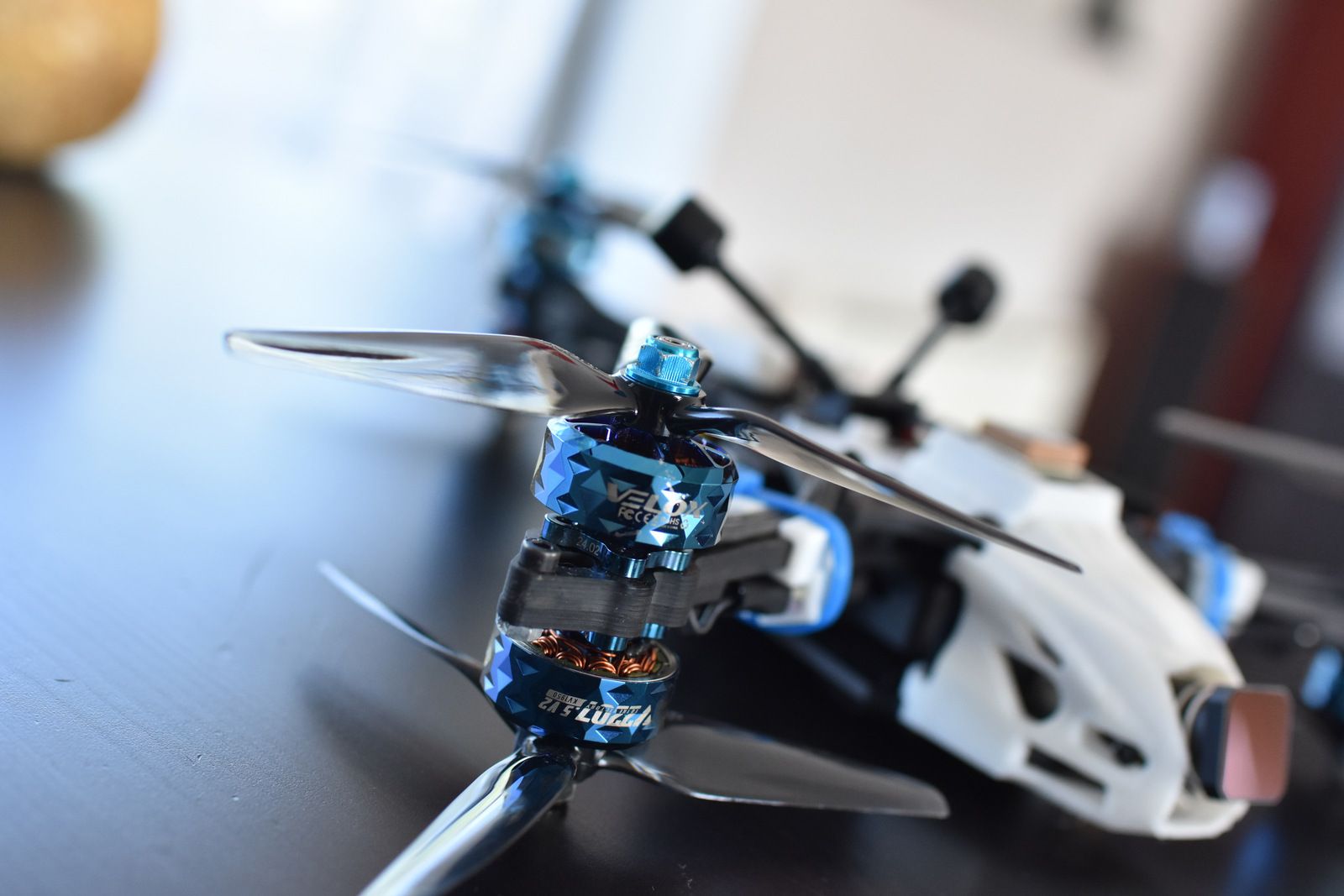

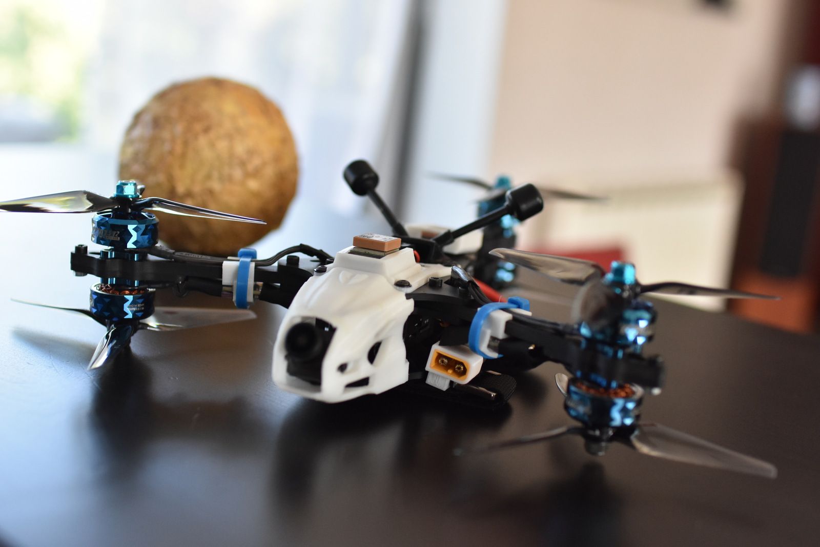

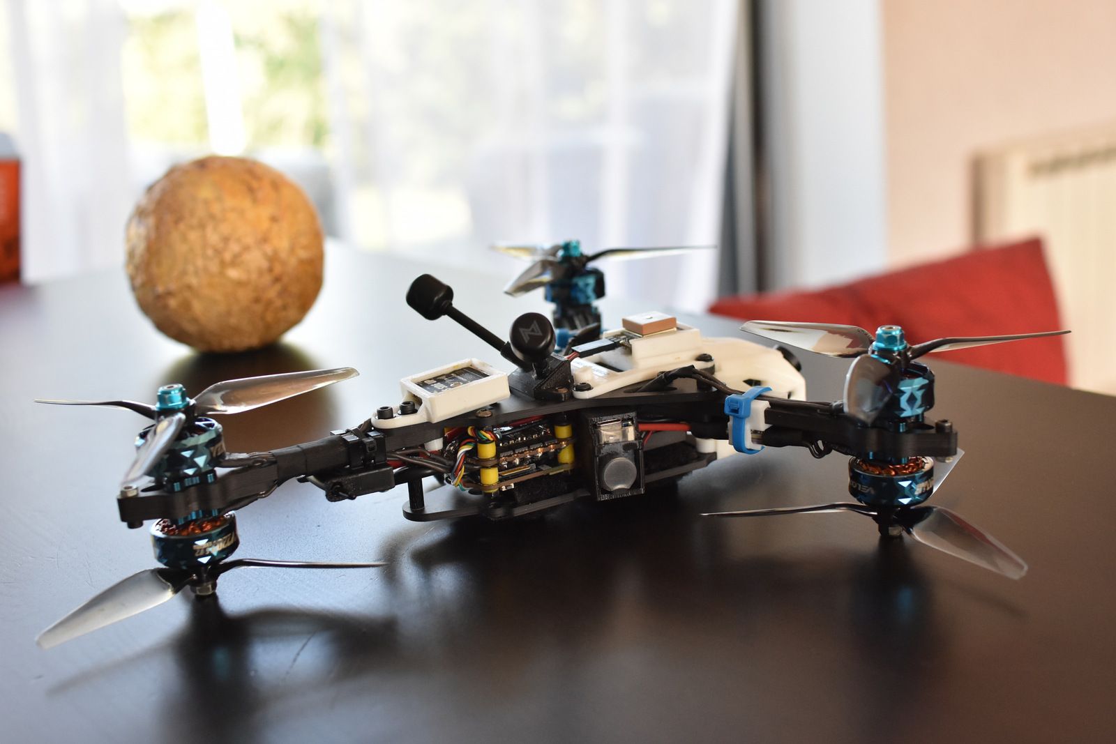

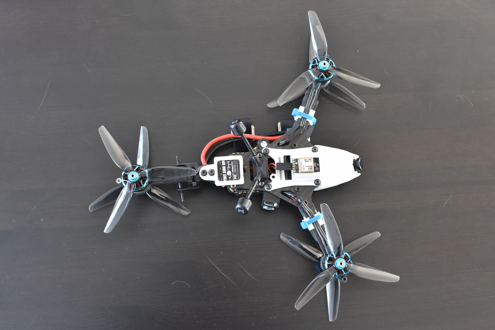

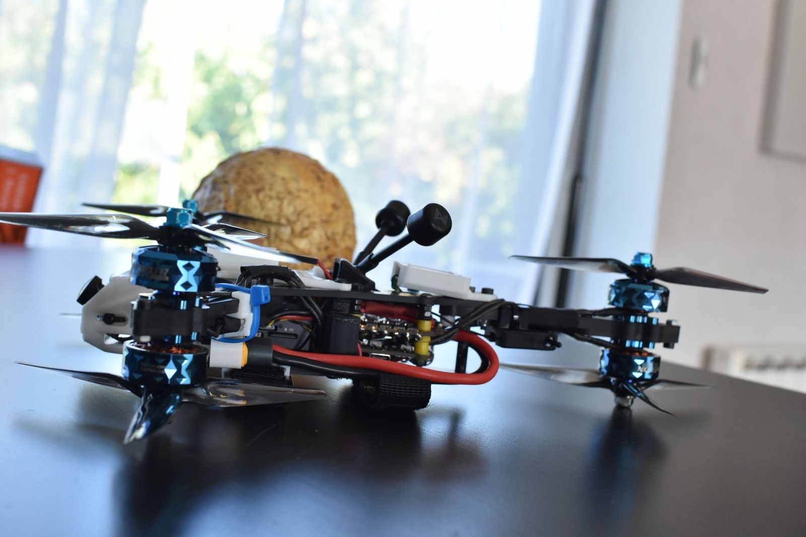

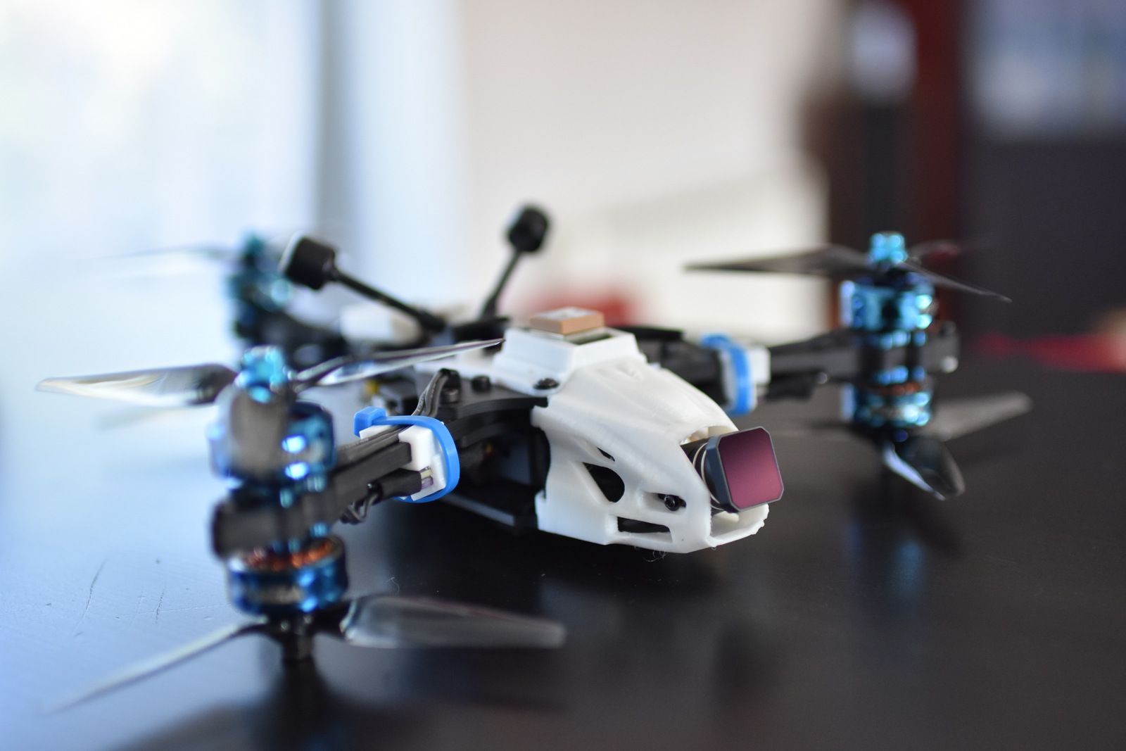

Petite présentation d'un Drone que l'on voit peu. Il s'agit d'un Frelon Y6 que j'ai monté il y a un an environ pour faire essentiellement de la vidéos.
Au départ je l'avais monté en Y4 pour simplifier le ,montage et économiser un ESC, mais il était trop compliqué à Tuner.
J'ai donc fini par y ajouter 2x ESCs "Standalone", 2 Moteurs pour le passer en Y6 et .... une Balise car avec batterie et Pad ben on dépasse les fatidiques 800 g.
Sur le Budget il faut donc ajouter 50 balles de balise 😉
POIDS : 880 grammes
Frelon Y6 By LudoTreize 100 €
SpeedyBee F405 V3 35 €
1 x SpeedyBee BLS 60A 30x30 4-in-1 ESC 42 €
6 x Velox V2207.5 - T-Motor 1950 KV 96 €
2 x HQProp ETHIX S5 Cinematic 8 €
Walksnail Moonlight Kit 199 €
Émetteur vidéo
Récepteur radio
Nano Récepteur ELRS 2.4GHz iFlight 20 €
Prix total : 500 €

Trop beau !! mais alors la caméra en avant comme ça... moi avec mon skill je m'y risquerais pas.
Le 30/11/2025 at 05:11, Ptitloup a dit :
Je l'ai monté pour faire de la vidéo "essentiellement", donc il aura pas souvent la tête a l'envers ;-). Ca limite le risque de casse quand même.
J'ai fini son Tuning début Novembre, mais là la météo est trop mauvaise pour avoir envi de voler dehors.
