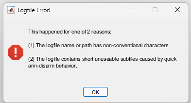

PIDToolBox LogFile Error!

Je suis la vidéo pas à pas de la chaîne officielle PIDToolBox, et je bloque dès l’ouverture du fichier dans la version pro v0.81 :

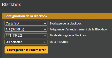

Voici la configuration que j’ai utilisée pour ma blackbox (comme la vidéo):
J’ai déjà essayé plusieurs choses : renommer le fichier comme conseillé, voler un peu plus longtemps, laisser quelques secondes entre l’atterrissage et le désarmement des moteurs… mais rien n’y fait.
Le fichier s’ouvre pourtant sans souci dans Blackbox Explorer
Quelqu’un a-t-il déjà rencontré ce problème ? Je ne trouve rien de concret en ligne 🤔

Hey !
Bon au final c'était simplement un problème d'incompatibilité entre ma version de betaflight et de PIDToolBox...
La nouvelle version du logiciel vient de sortir et il accepte enfin mes logs.
