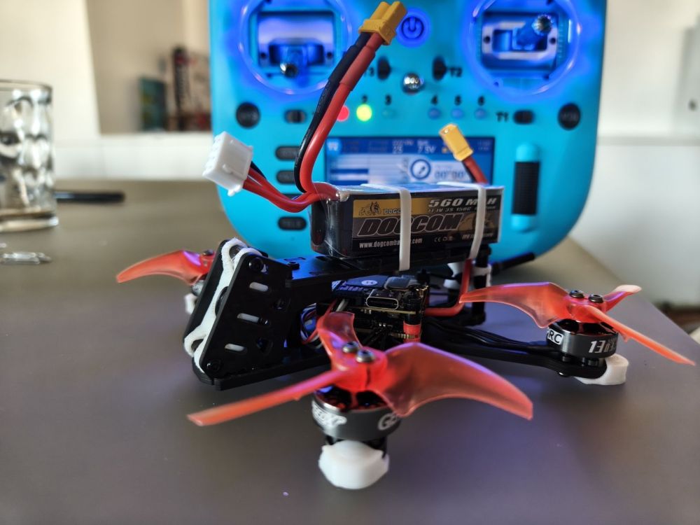

Après un jeno 5.1 ciné, un jeno pocket (bottom plate découpe usb) tout frais en o4 lite.
La fc à l'air pas mal pour le prix (esc 20a, elrs serie inclus, au choix smd ou ipex pour l'antenne, AT32F435 pour la cpu, blackbox et baro): faut juste prévoir que l'usb est vertical, pas de connecteur pour l'o4 (4 fils à souder sur la fc). Je n'ai pas encore scotché les cables des moteurs sur les bras 🙂
De mémoire avec la lipo, ça doit faire 112g (avec les tpus des pieds).
Ce n'est pas du 6000kv comme conseillé en 3s, mais ça devrait le faire.
Premiers vols de tests en intérieur, pas de soucis pour l'instant...
(J'ai monté des ag02 sur ma tx15 et les ronds leds "jacky", assez content du résultat :))
POIDS : 85 grammes
Jeno Pocket (T700) 44 €
JHEMCU GHF435AIO v2 2s-4s 20A w-Built-in-2.4G-ELRS IPEXSMD 42 €
4 x G-H-30
4 x SPECTER 1303.5 GEPRC 5500kv 64 €
1 x Avan rush 2.5 emax 3 €
O4 lite 115 €
Émetteur vidéo
DJi Air o4 lite
Récepteur radio
elrs serie (ipex)
LiPo
dogcom 3s 560mah
Prix total : 268 €
