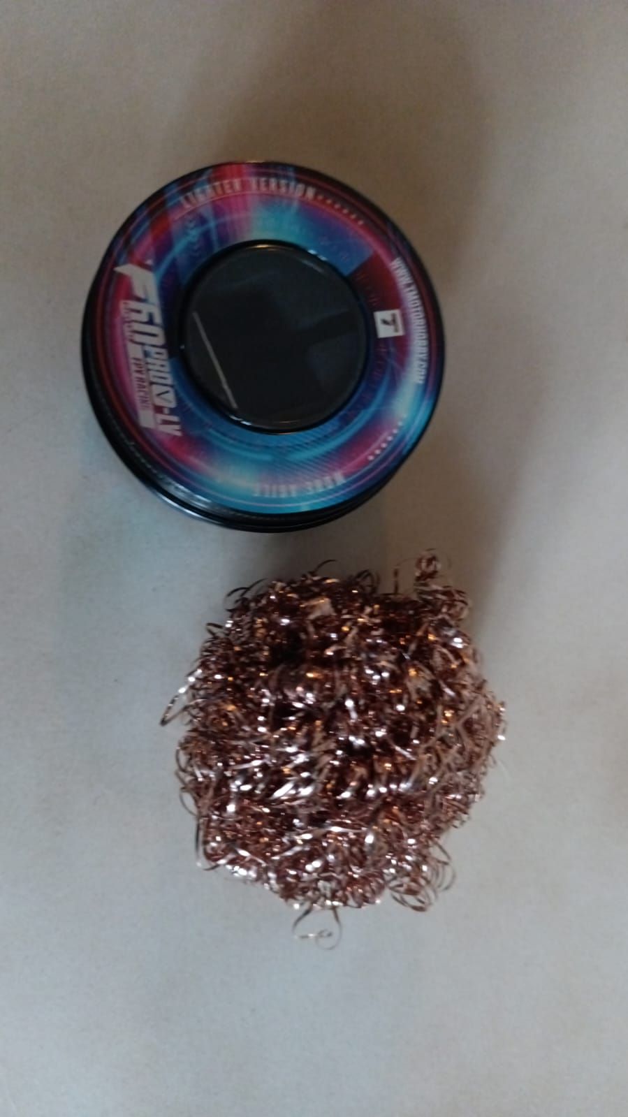

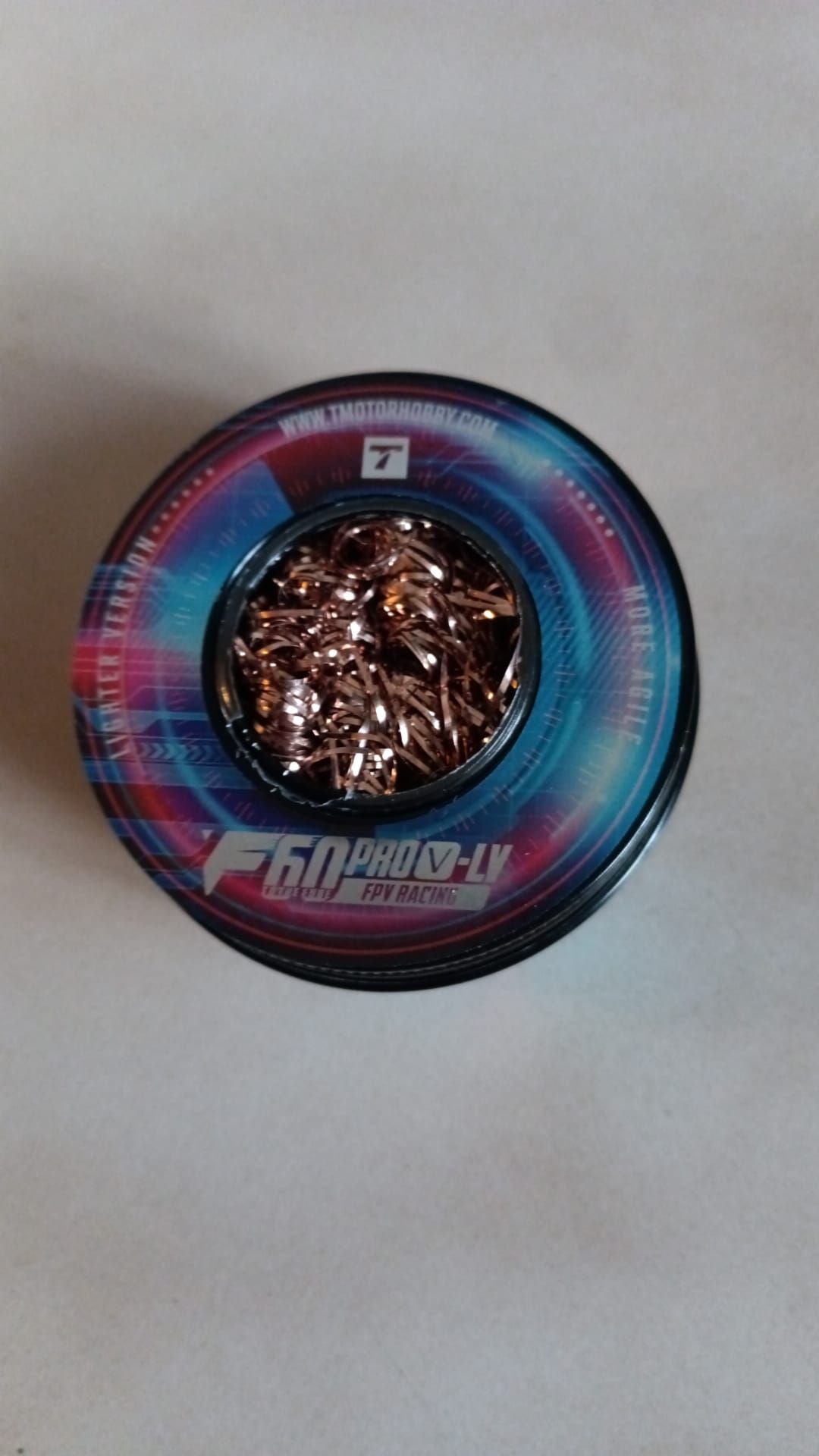

Une petite astuce pour nettoyer vos pannes de fer à souder.
Une vielle boîte de moteur (T-Motor ici) , une boule de récurage vaisselle, et hop un beau plot de nettoyage pour faire de jolie soudures.
PS : bien enlever le plastique central
