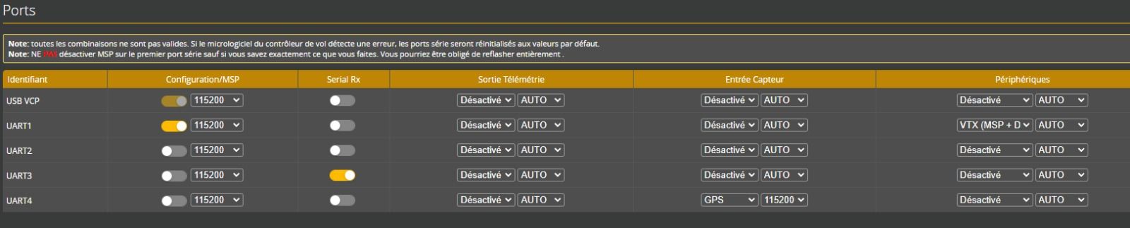

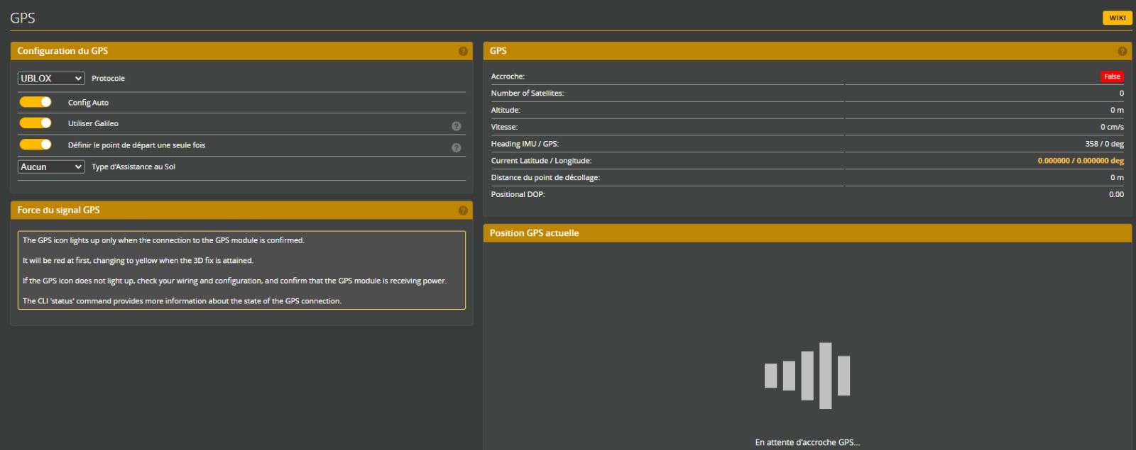

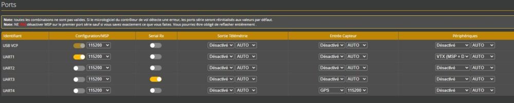

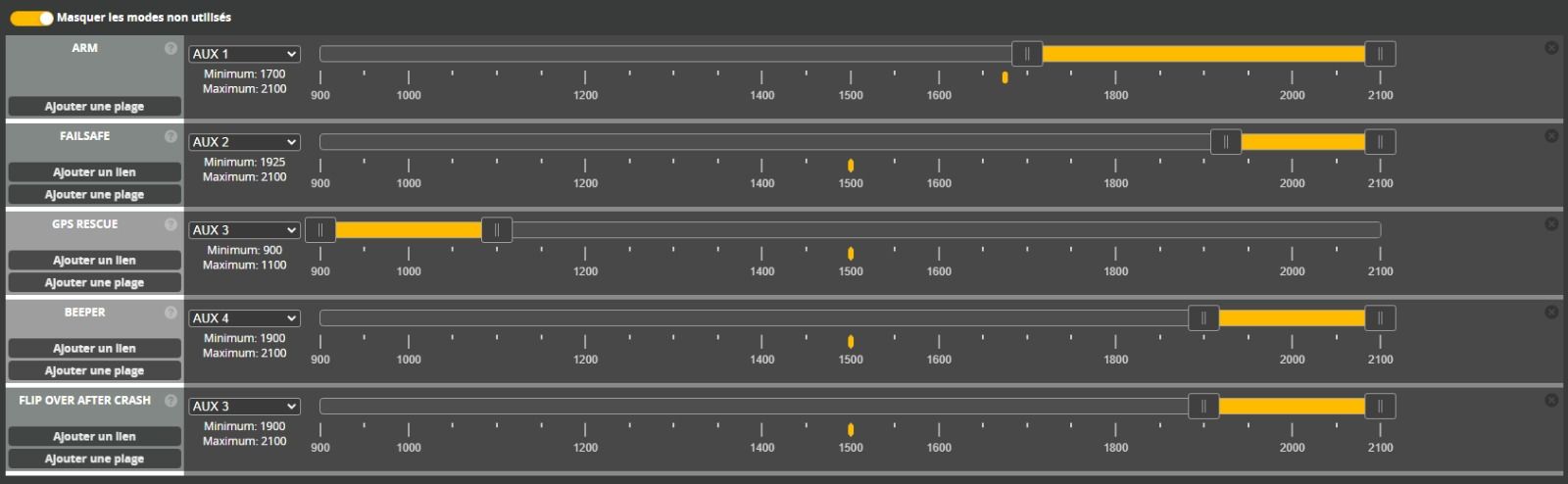

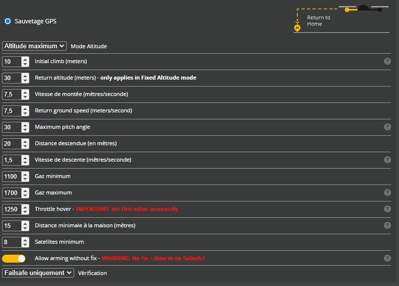

J'ai un petit soucis de configuration sur mon GPS, j'ai suivi les étapes mais je n'arrive pas à le détecter sur Betaflight, avez-vous une idée s'il vous plaît ? Voici quelques screens mais au besoin je peux en fournir d'autres
Bonne journée !

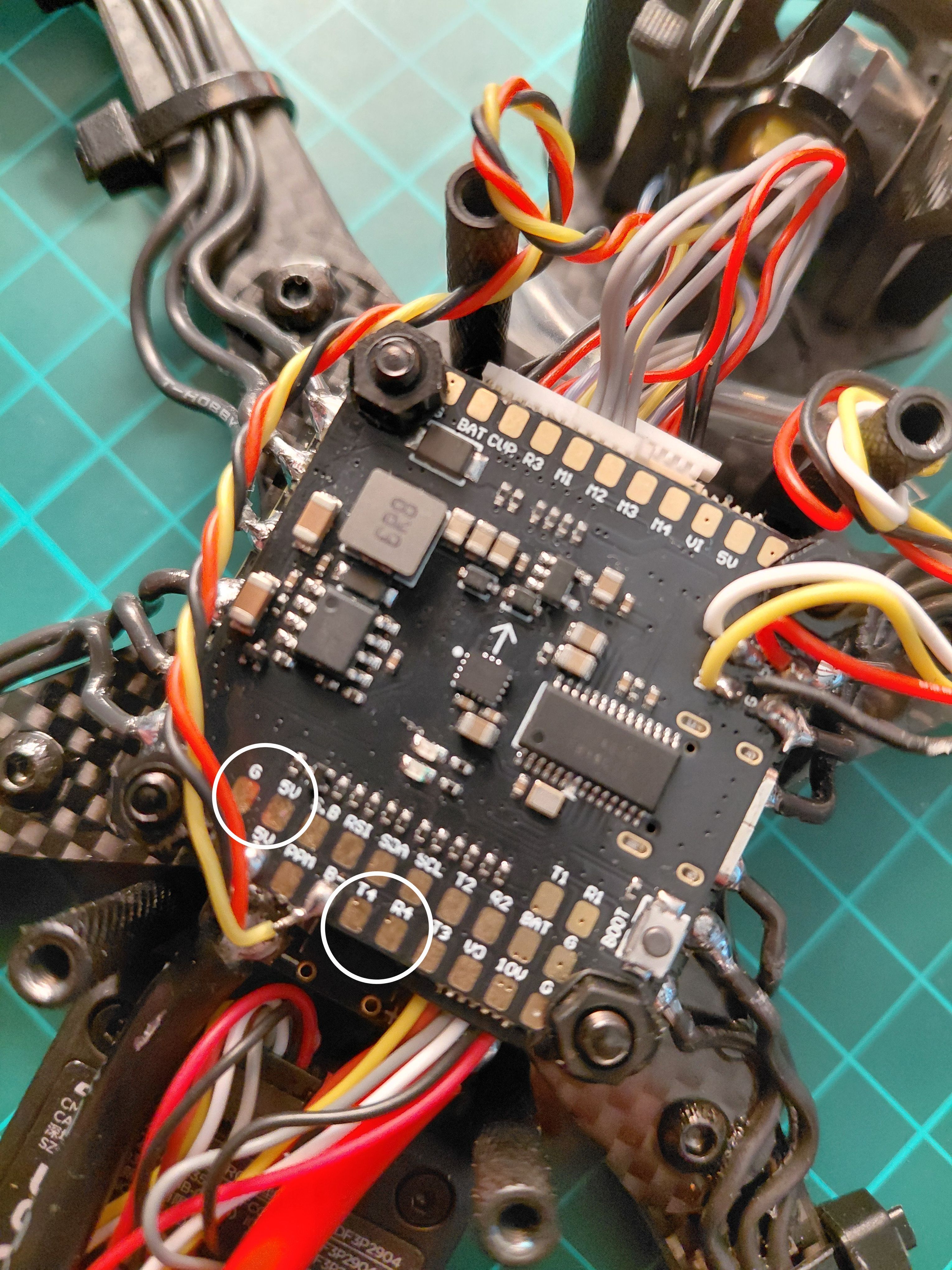

questions classiques :
- est ce que le gps est detecté si tu mets en auto ou 57600 dans la page port ?
- est ce qu'il y a une led qui s'allume sur le gps ?
- est que le drone est alimenté uniquement avec l'usb ou avec une lipo ?
- est ce que le tx du gps est soudé au r4 et et rx au t4 ?
- est que le firmware est flashé avec l'option gps ? (https://oscarliang.com/check-betaflight-build-options/)
- est ce que gps est coché dans la page configuration, a priori oui, sinon, tu n'aurais pas la page gps
