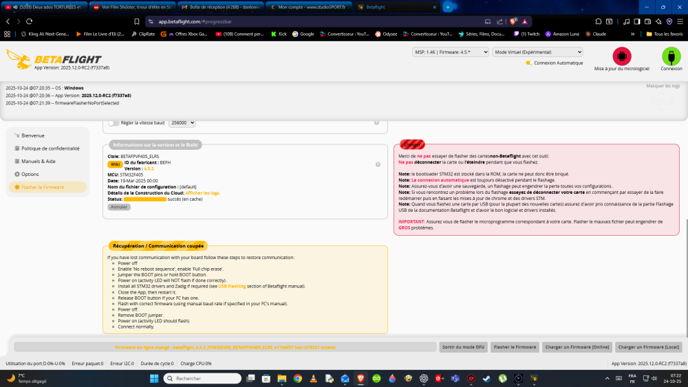

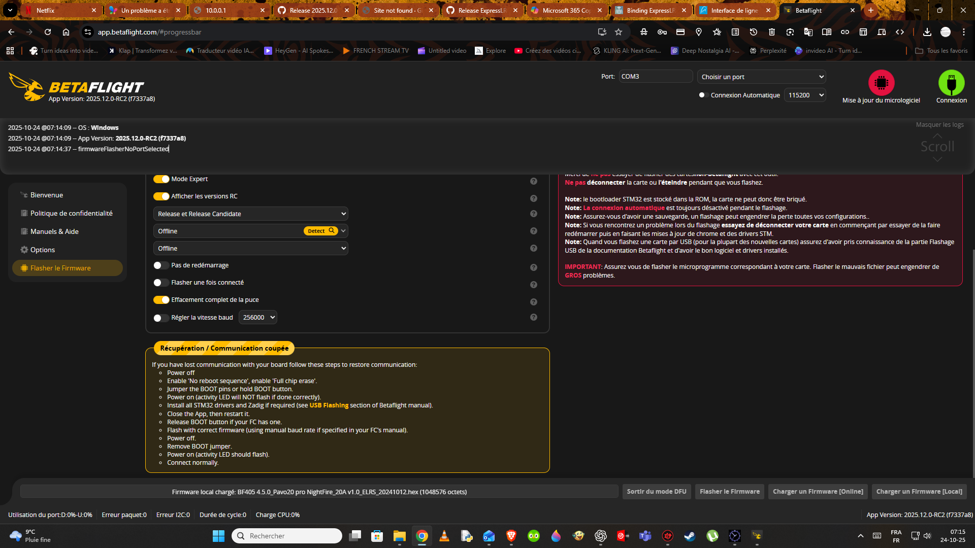

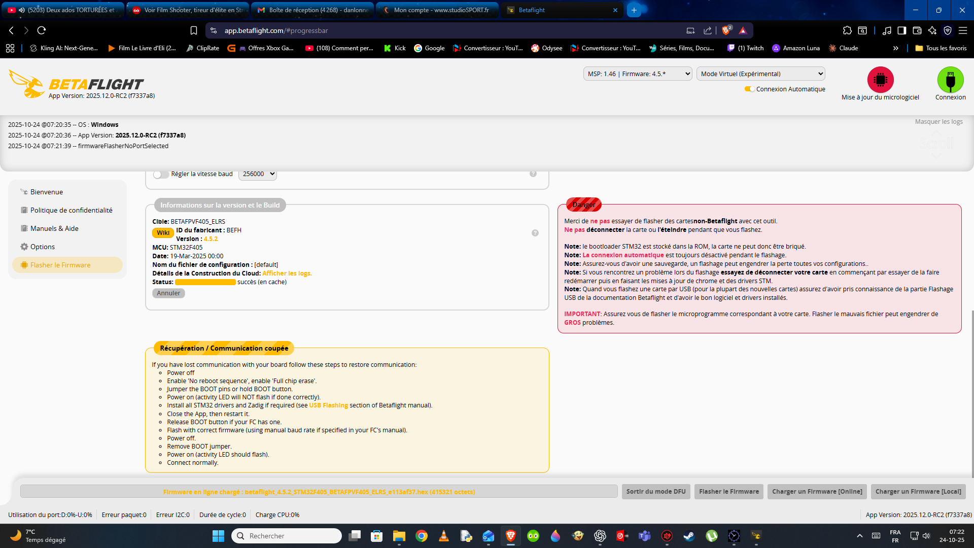

– Firmware Betaflight : 4.5.2 (flashé avec "BF405 4.5.0_Pavo20Pro NightFire_20A v1.0_ELRS_20241012.hex")

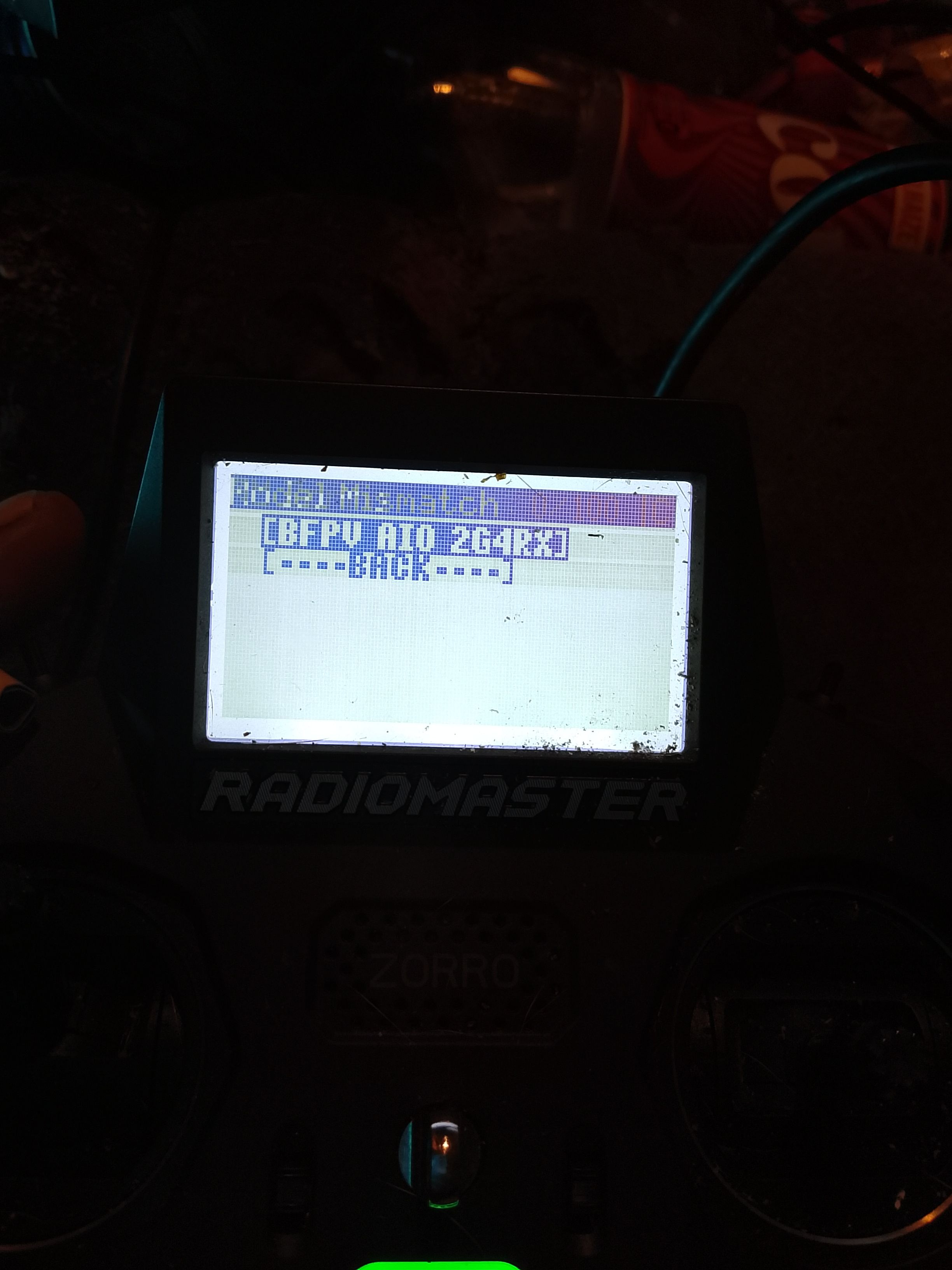

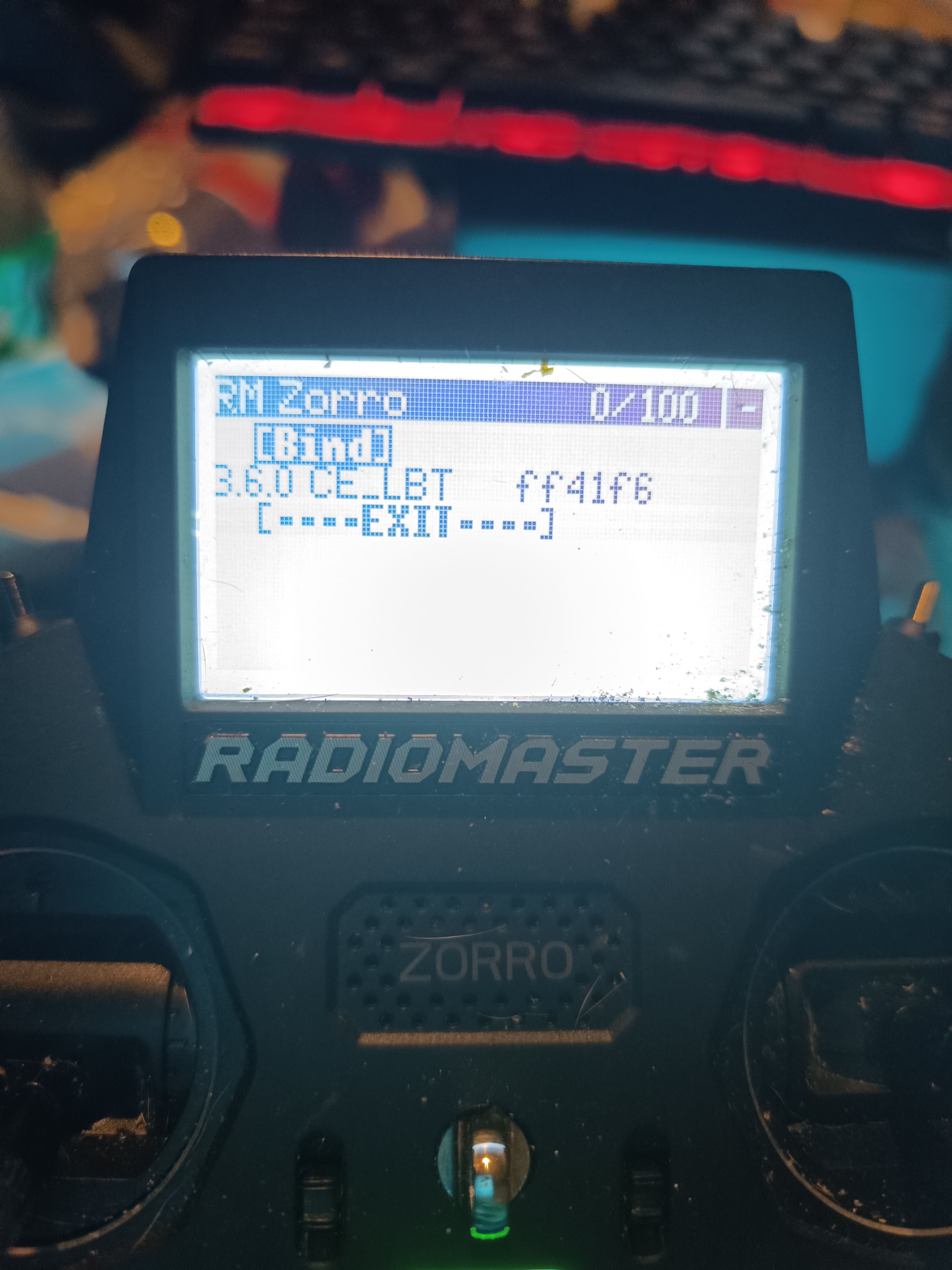

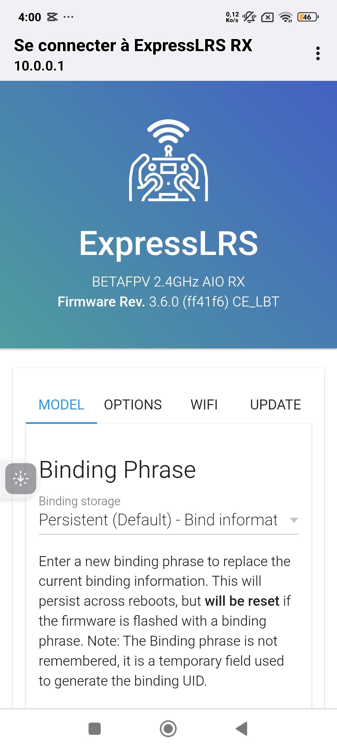

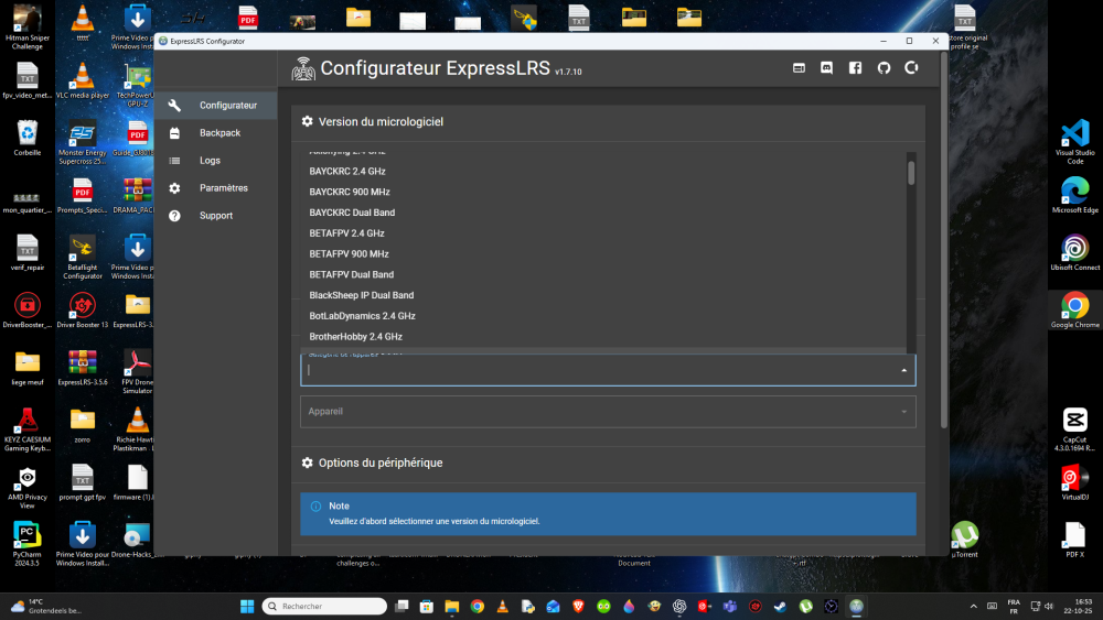

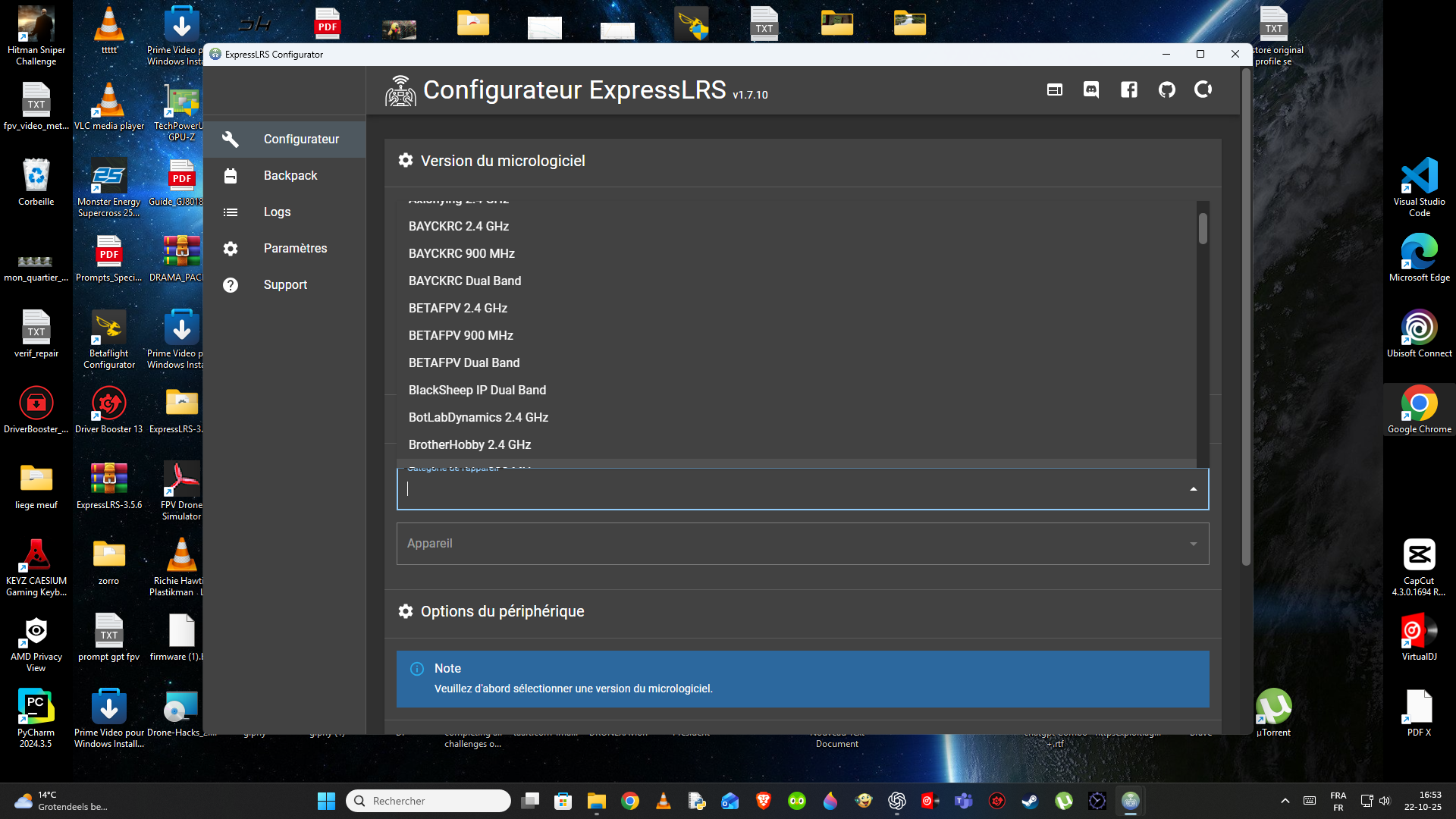

– Firmware RX : ExpressLRS 3.3.0 ISM (confirmé dans Configurator)   3.6.0 LBT
– Radiocommande : Radiomaster Zorro ELRS flashée en 3.3.0 LBT  et

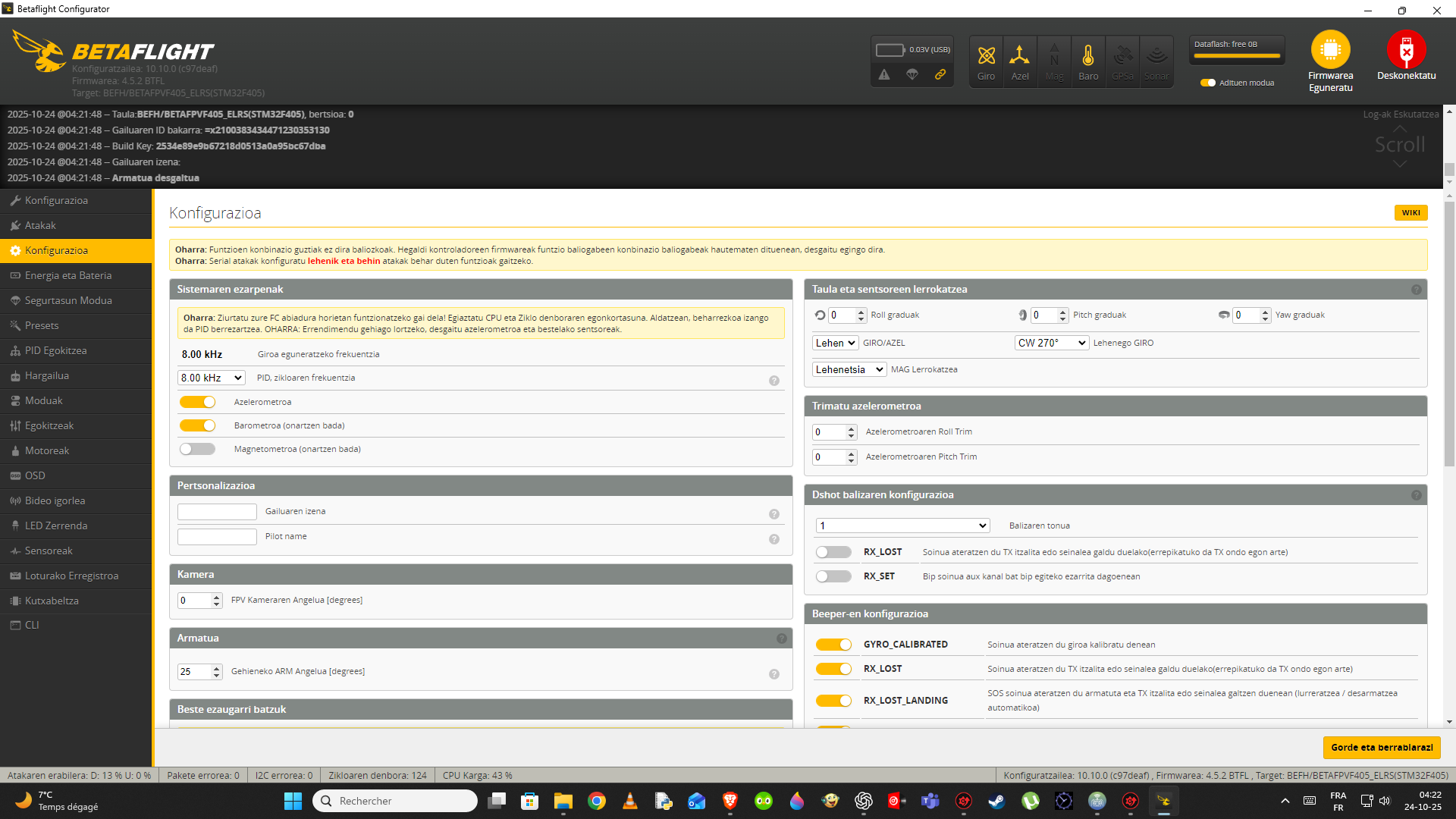

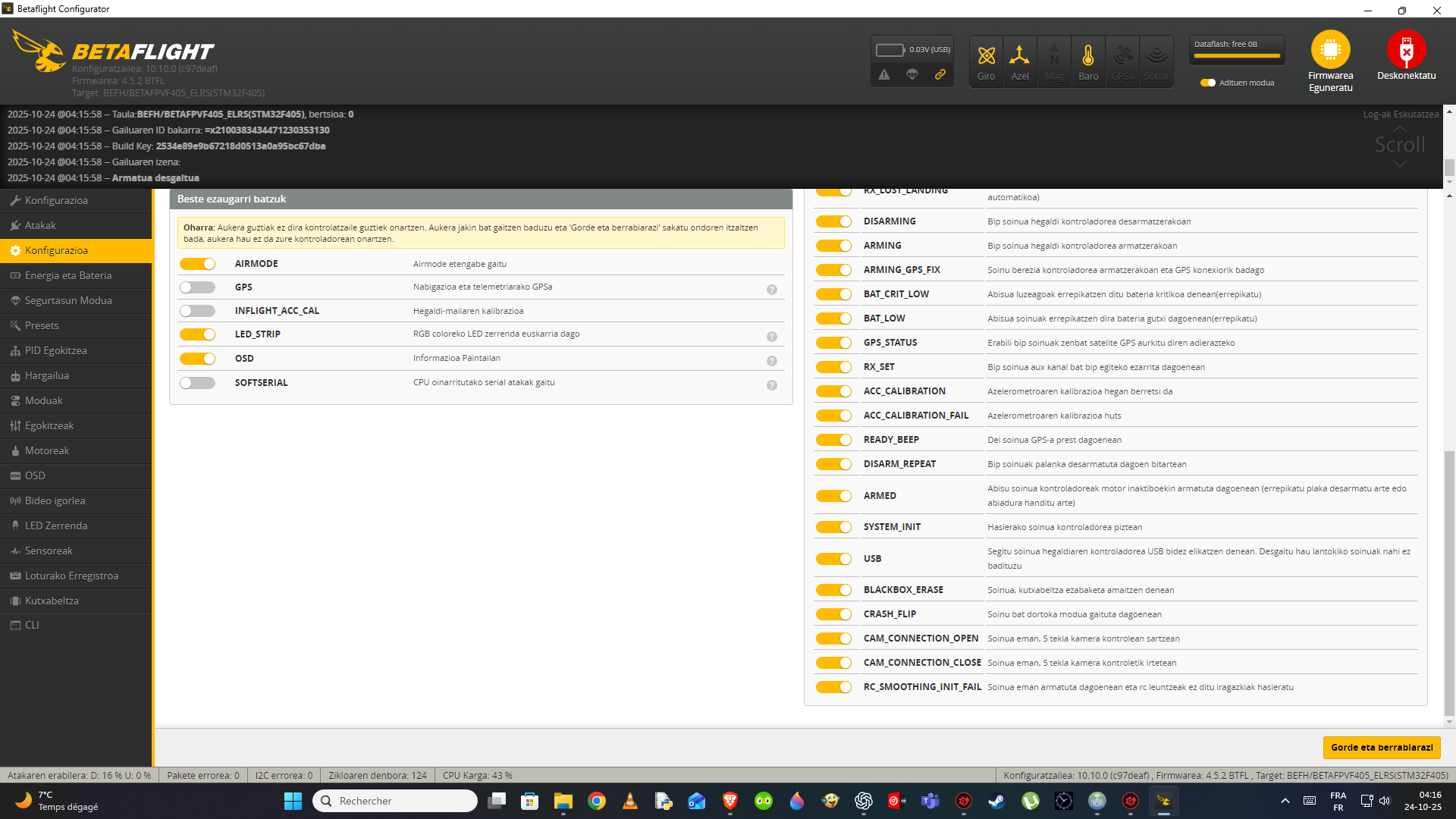

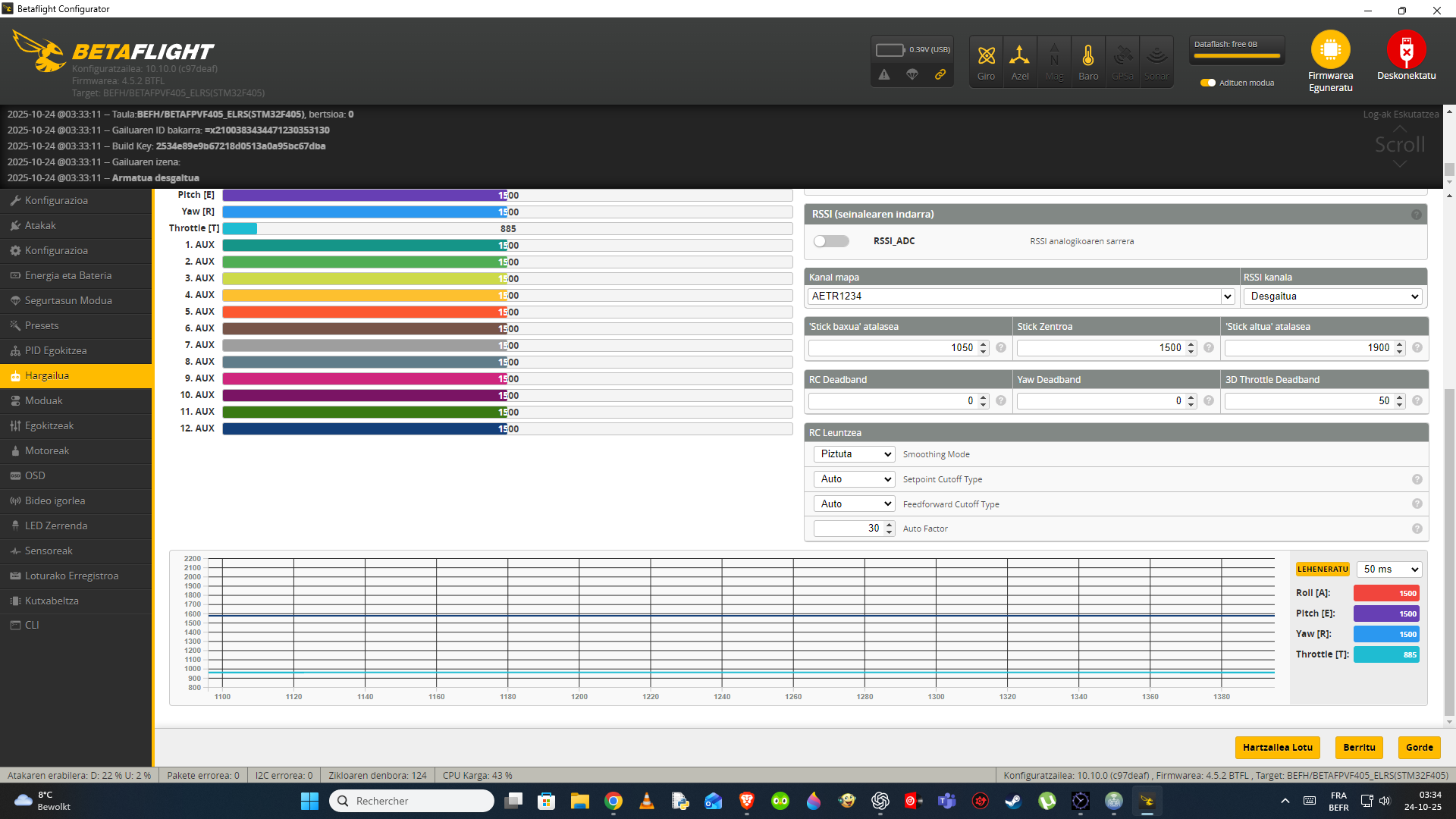

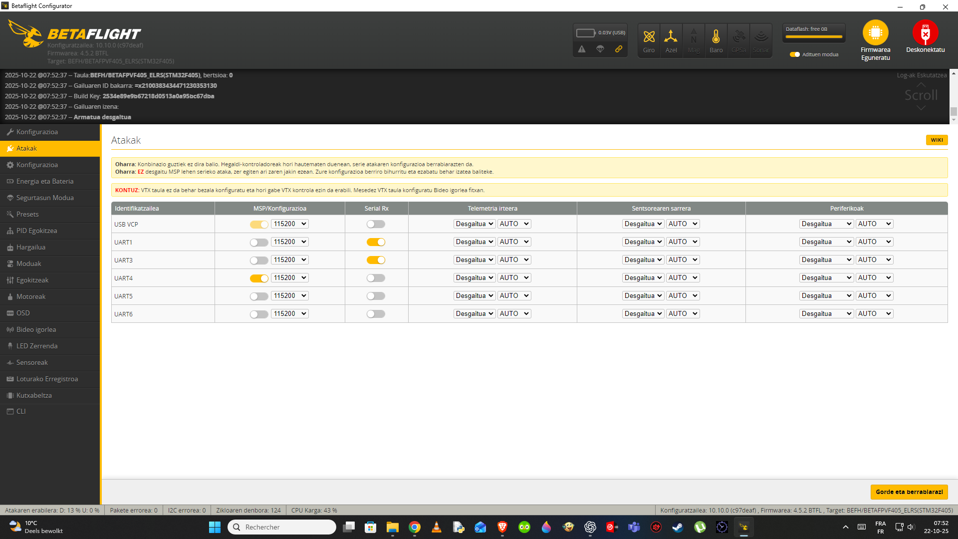

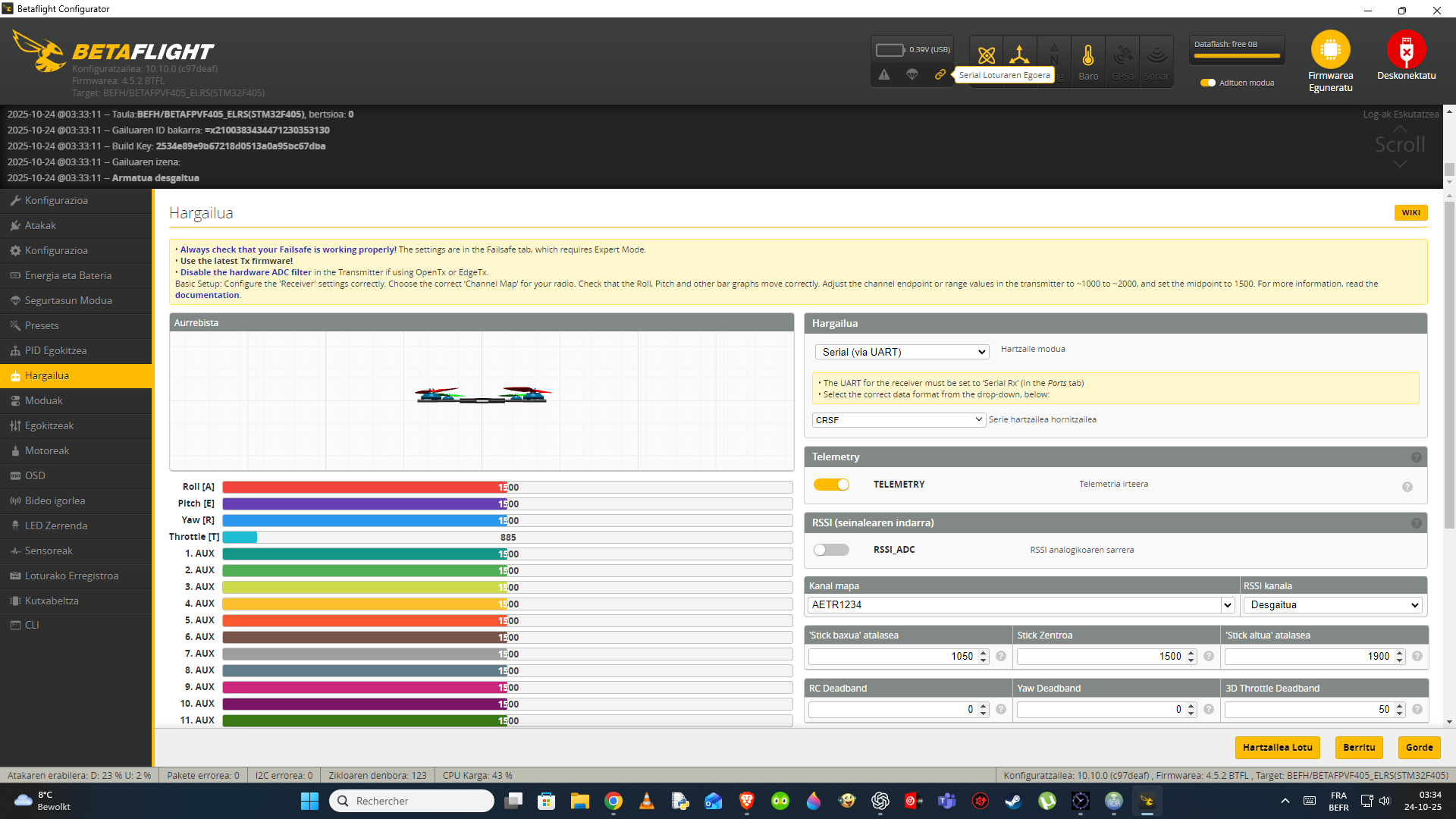

– UART1 configuré en “Serial RX ON” dans Betaflight
– Commandes CLI testées : `bind_rx`, `expresslrs_bind`, `set expresslrs_uid`, `save` → aucune réaction du RX
– LED du RX ne clignote pas, pas de passage en mode bind
– Même résultat après reboot ou flash du firmware Betaflight
– Message sur la radio : “Telemetry recovered” parfois, mais jamais de lien stable

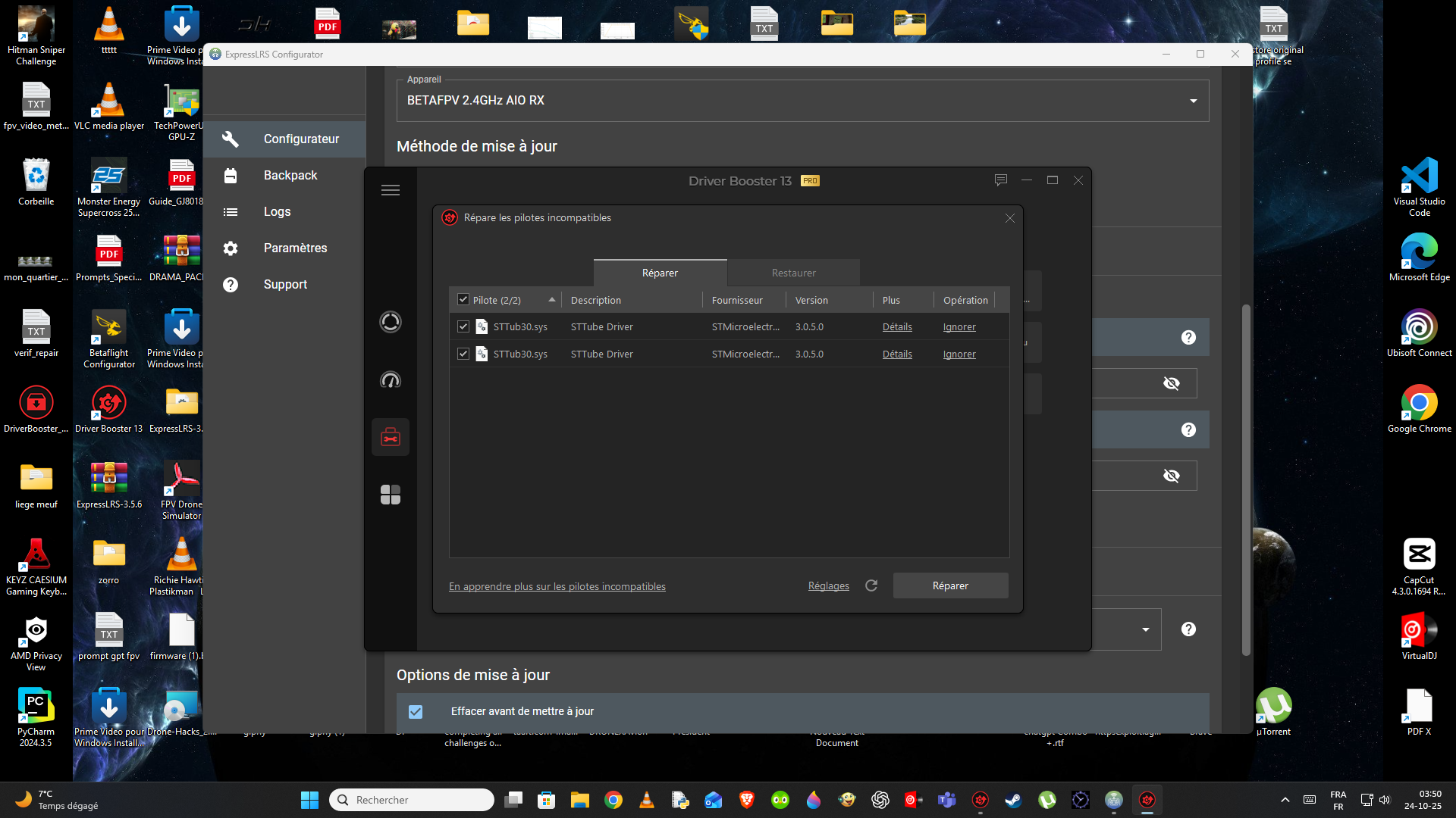

– Testé aussi après reset de configuration, DFU, reflash propre, rien ne change

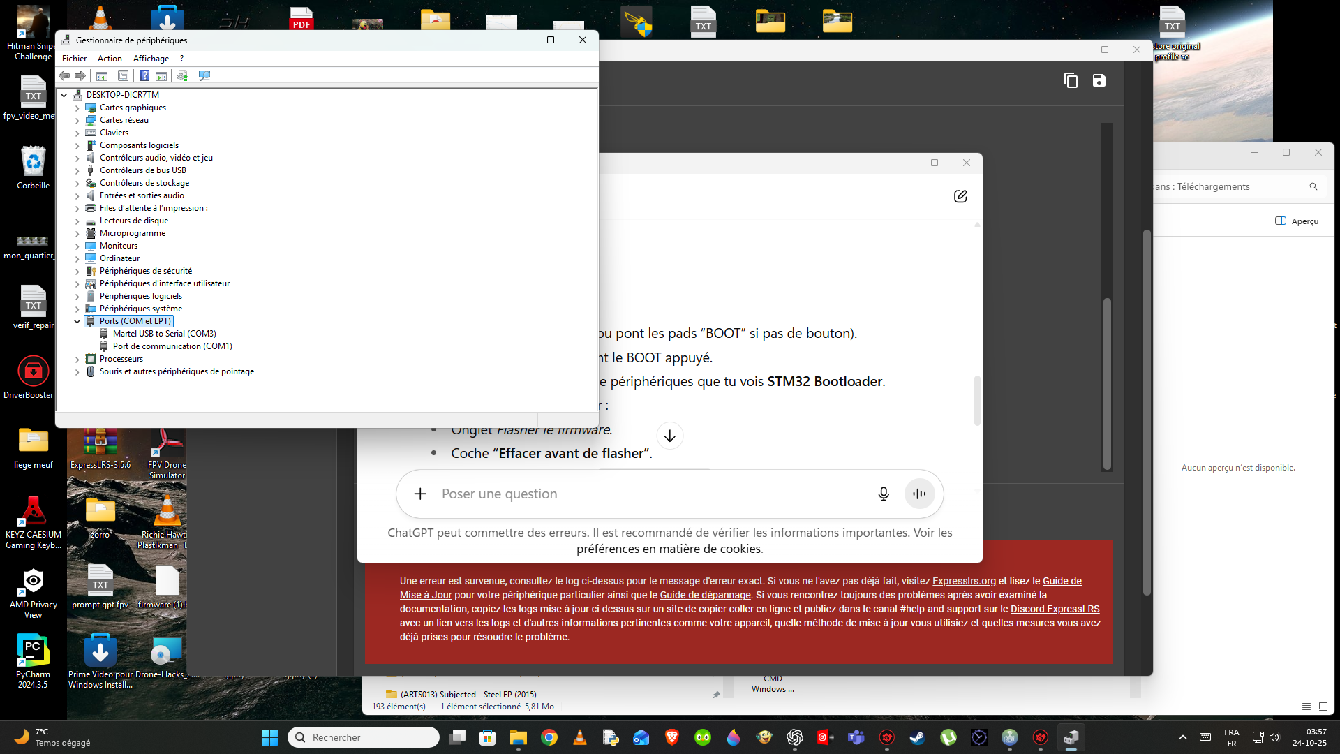

– Pas de bouton BOOT sur la FC

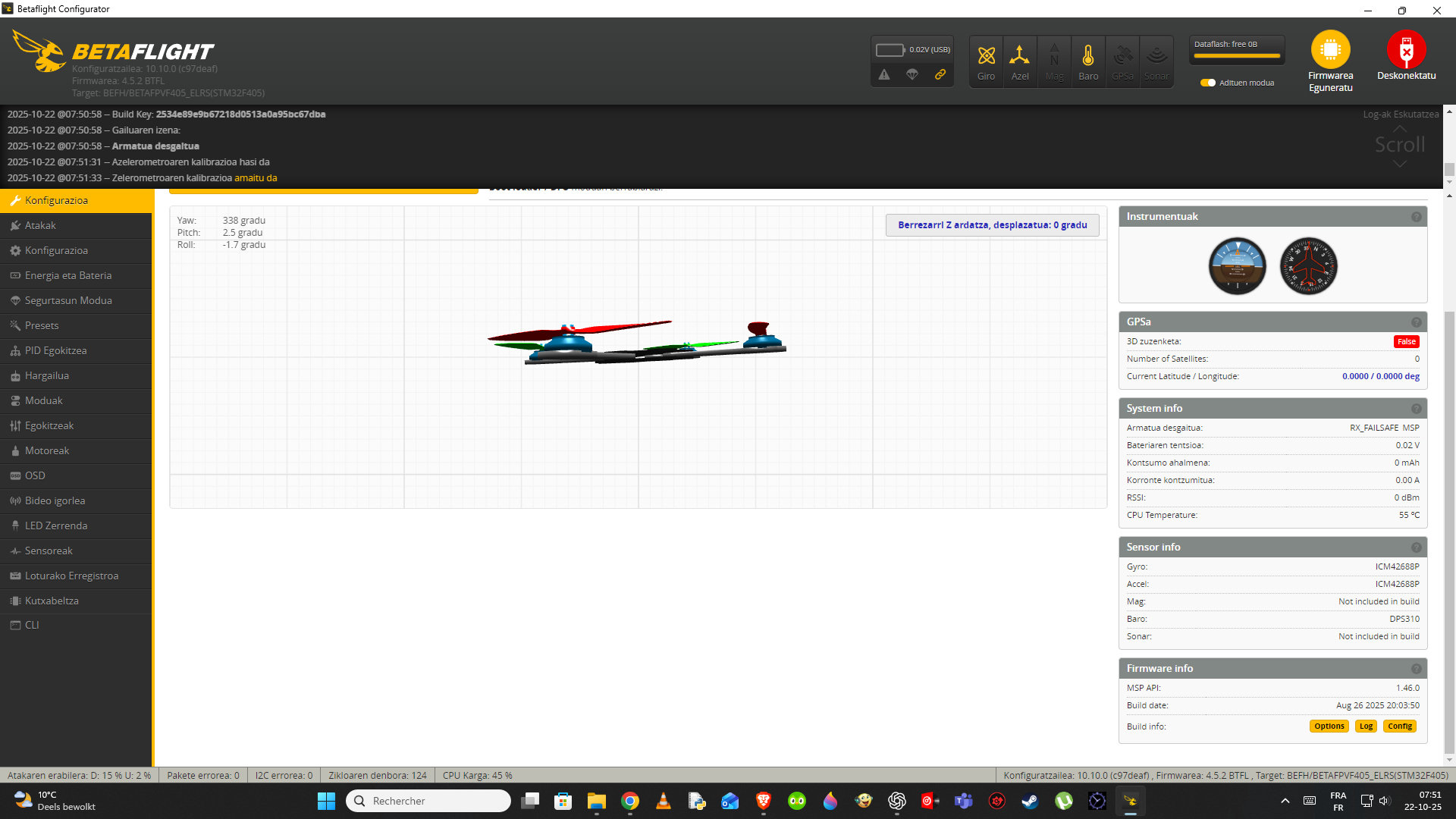

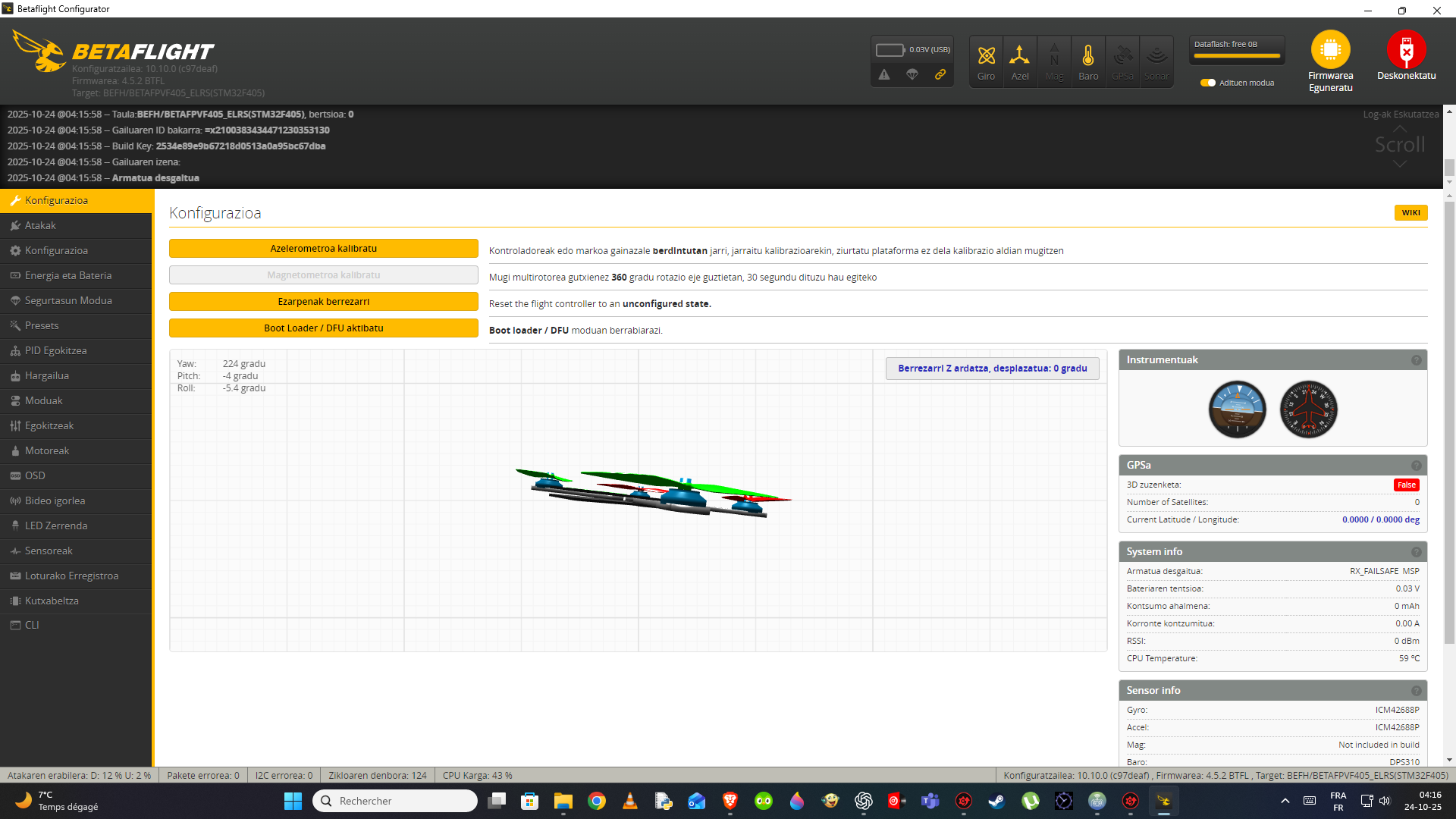

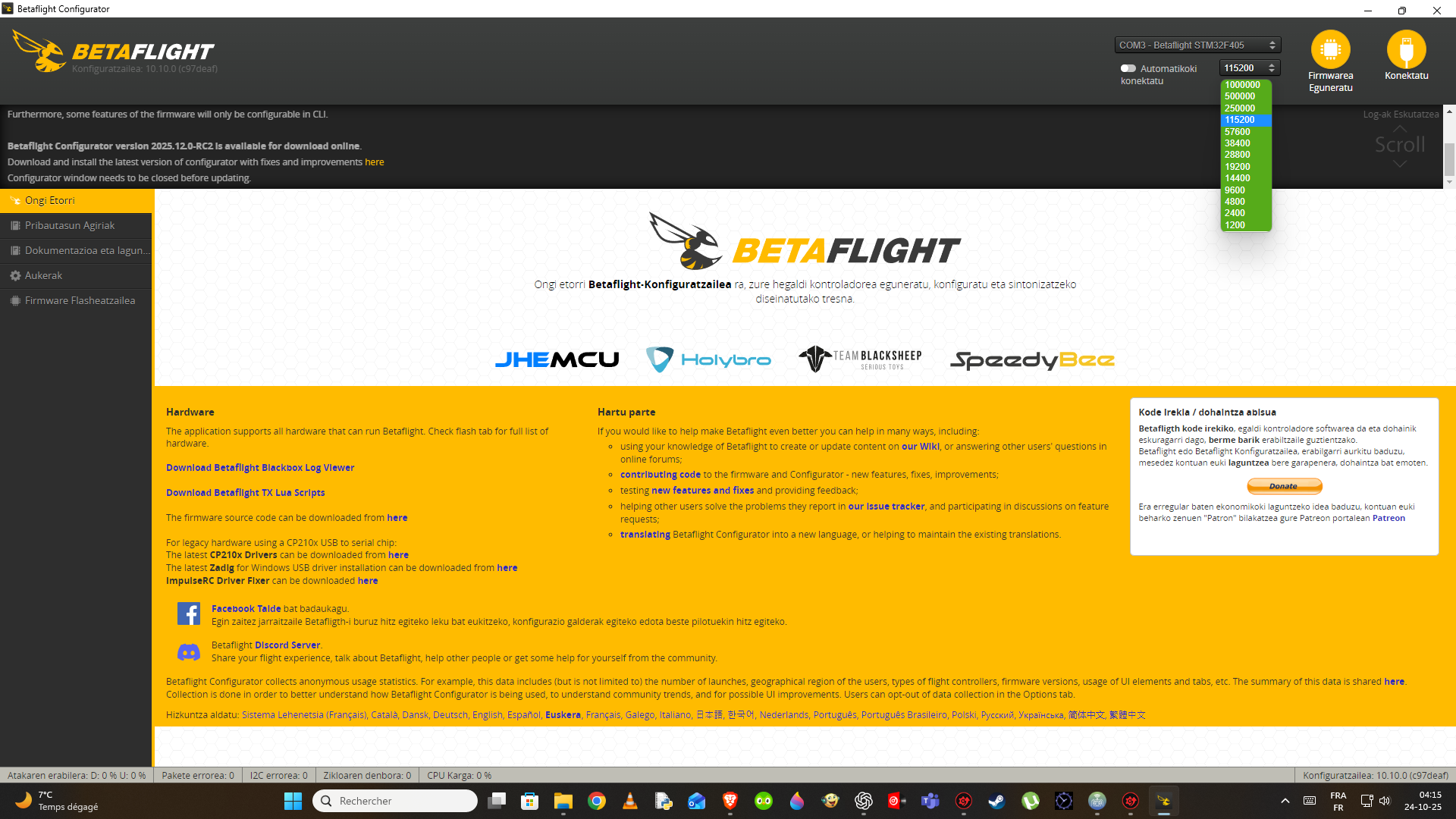

– Connection USB OK, carte détectée dans Betaflight et CLI fonctionnel
– Récepteur semble “mort” ou bloqué (pas de réponse non plus via Wi-Fi ELRS)

Faut-il reflasher le RX séparément ? Et si oui, comment accéder à son UART ?
